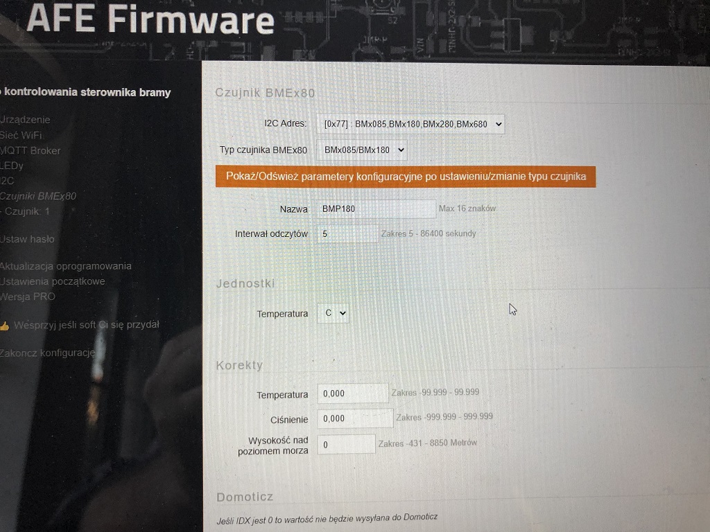

Hey,
- sprawdziłem i soft u mnie spisuje sie dobrze
- T5 v2.2.2 4MB
- wprwadzony klucz AFE PRO
- wybrany czujnik BM085/180
- czujnik podłączony do 3.3V, SDC,SDL
- czujnik wykrywany w konfiguracji czujnika BM.... (jest adres IIC)

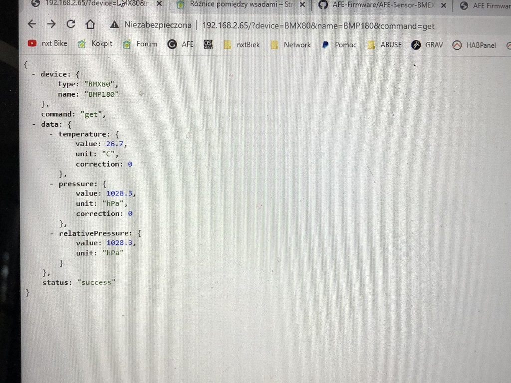

@adrianWitam . Powiem ci tak . Możesz wierzyć albo nie .Miałem dokładnie wszystko tak ustawione jak tu na zdjęciach pokazałeś i nie działało . Dzisiaj wyczyściłem flesha i jeszcze raz wgrałem firmware które ściągnąłem wczoraj .
Jedyne co zrobiłem inaczej to po wgraniu firmware nie bawiłem się już w konfigurację przekazników , tylko od razu czujnik ciśnienia . A i zmieniłem jeszcze jedno - ustawiłem na sztywno w module adres ip , lecz to na pewno nie mogło mieć wpływu na te odczyty .
Teraz odczyty są i przedstawiają się tak :
{"device":{"type":"BMEX80","name":"BMEX80-1"},"command":"get","data":{"temperature":{"value":20.6,"unit":"C","correcton":0},"pressure":{"value":989.73,"unit":"hPa","correction":0},"relativePressure":{"value":989.73,"unit":"hPa"}},"status":"success"}

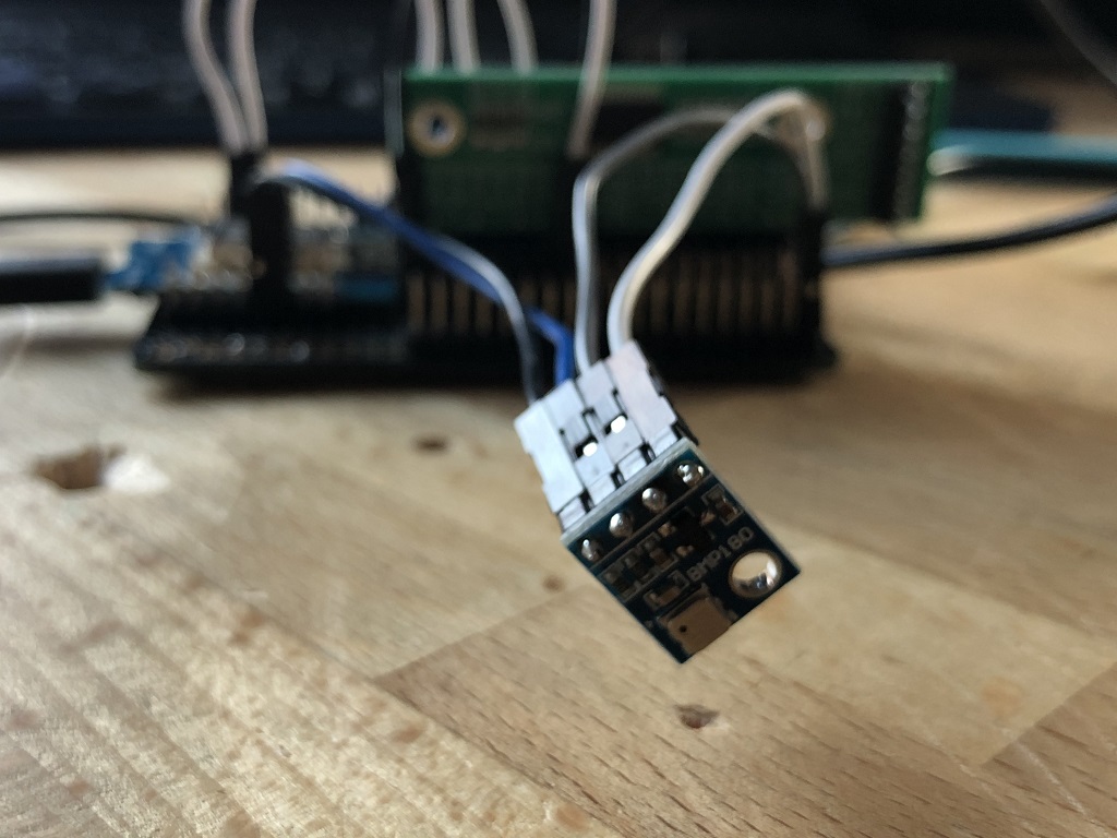

@maniolxm ja miałem tak że wczoraj mi nie pokazywał wartości dopiero jak włączyłem zaislanie 5v (mimo, że w spec jest max 3.6v) - ale dzisiaj rano jak sprawdzałem to pyknąłm na 3.3v
