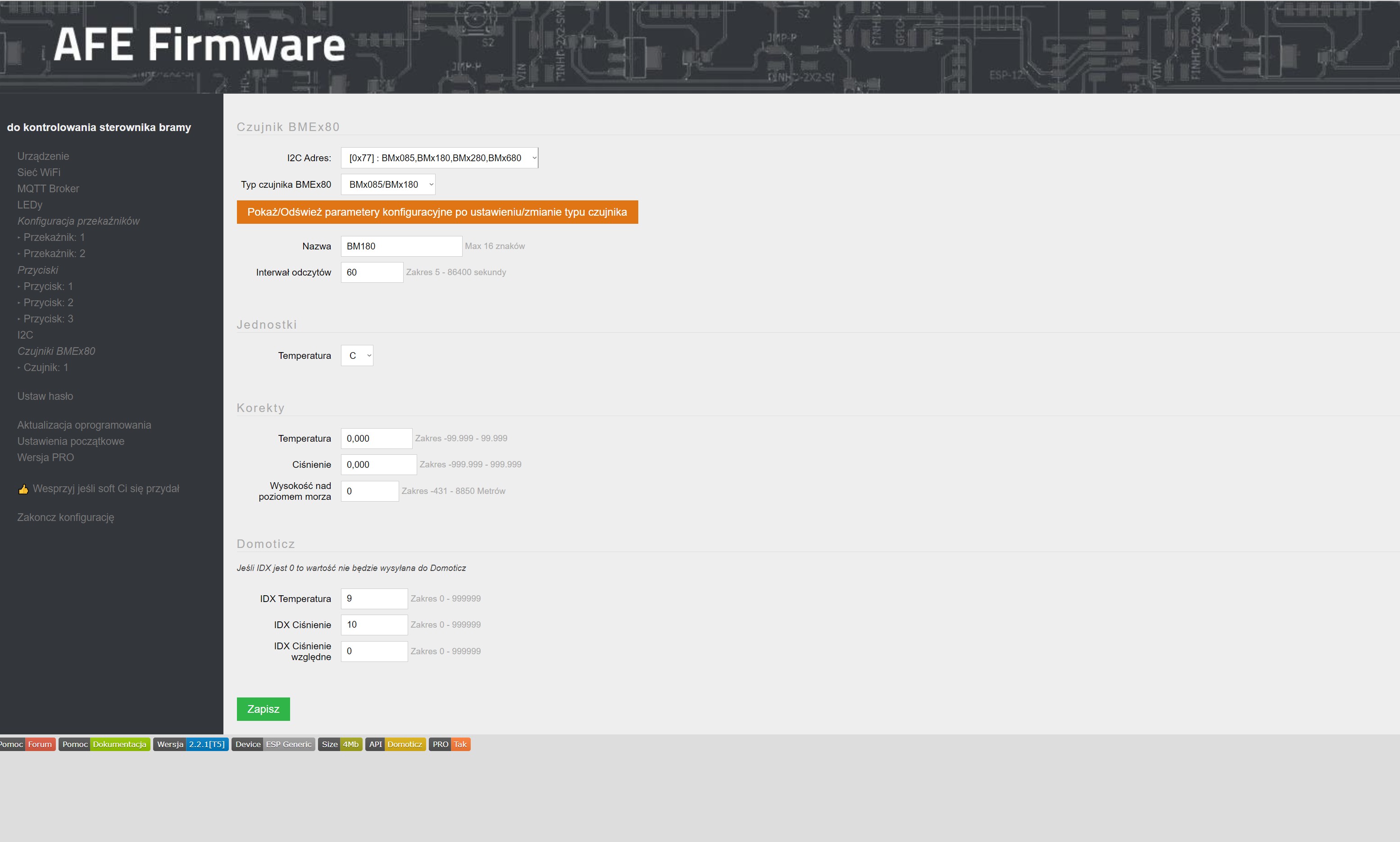

- Zmieniłeś nazwę czujnika w AFE też - na bez spacji
- Device powinno być:
BMEX80
Więcej info: https://afe.smartnydom.pl/pl/integracja-api/http#odczyt-danych-z-czujnika-bme680-bme280-bmp180-bmp085
BMEX80
{"device":{"type":"BMEX80","name":"BM180"},"command":"get","data":{"temperature":{"value":0,"unit":"C","correction":0},"pressure":{"value":0,"unit":"hPa","correction":0},"relativePressure":{"value":0,"unit":"hPa"}},"status":"success"}
Mam tak
Zmieniłem już odczyt na 5 s
{"device":{"type":"BMEX80","name":"BM180"},"command":"KOMENDA","data":"Komeda nie jest zaimplementowana","status":"error"}
A czujnik dokładnie taki
Nazwa Komendy nie może być "KOMENDA" tylko get
Tak jak jest napisane tutaj
