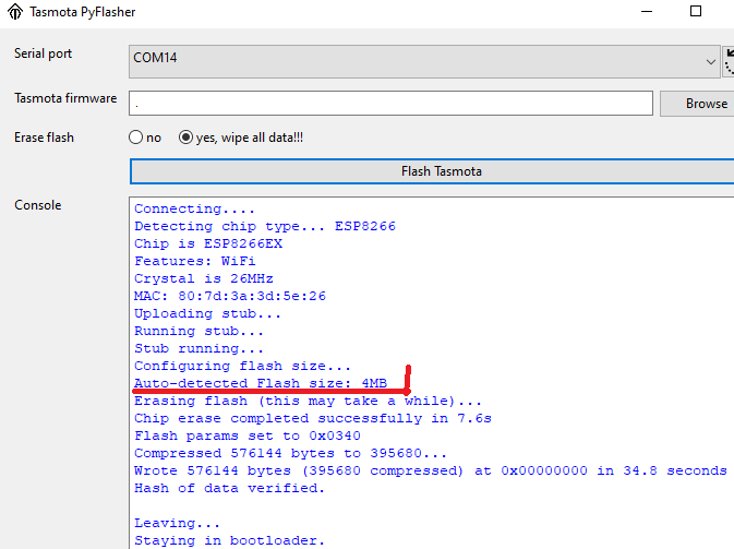

No bo przyszły do mnie wczoraj NodeMcu v3 i caly dzień męczyłem się z załadowaniem 4 mb , a one tego chyba nie chciały 😀 . Raz czy dwa udało mi się nawet uruchomić , lecz były ciągłe problemy . Dopiero jak załodowałem 1 mb to było ok .
@maniolxm może oszukane 4mb 😉 lub wgraj z QIO lub DOUT
@maniolxm pobierz sobie ten programik i zobacz czy się wgra wersja 4mb , przy okazji sprawdzisz sobie te moduły bo flasher robi auto detect
https://github.com/tasmota/tasmota-pyflasher

@isom Tak . Ten programik to jest to . Plik 4 mb załadował się bez problemu . I jeszcze jedno mnie cieszy ,  przed wgrywaniem czyści flasha .
ESP8266Flasher pomimo wgrania nie zawsze uruchamiał sie program . Czasami musiałem czyścić plikiem blank_1MB i znowu wgrywać . Adrian pisał że nie ma różnic pomiędzy plikiem 1 a 4 mb , a tu w 4mb już widzę dodatkowe opcje - magistrala I2C , BH1750 , BMEx80 . W pliku 1mb tego nie ma .
@maniolxm ok, jest różnica ale w AFE T5 - a tak to nie ma, nie wiedziałem w zasadzie o któej pisałeś i jakoś założyłem, że T1, T6
