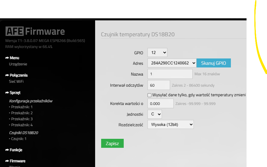

@adrian mam jeszcze problem z plytka ESP8266
C:\Users\Jacek>curl "http://192.168.1.194/?device=ds18b20&name=1&command=get"
{"device":{"type":"ds18b20","name":"1"},"command":"get","data":{"temperature":{"value":-127.000,"unit":"C"}},"status":"success"}
i cos nie bangla. vdd, gnd, i gpio, probowalem rozne rezystory
Wpisów: 4079
a sensor ok? próbowałeś z innym na tym samym zestawie?
Wpisów: 125
(@jacekkaczmarczyk)
Dołączył: 5 lat temu
w sumie nie, ale wyczytalem, ze trzeba z 3.3v zasilic, a teraz mam z 5v zasilone, sprawdze
