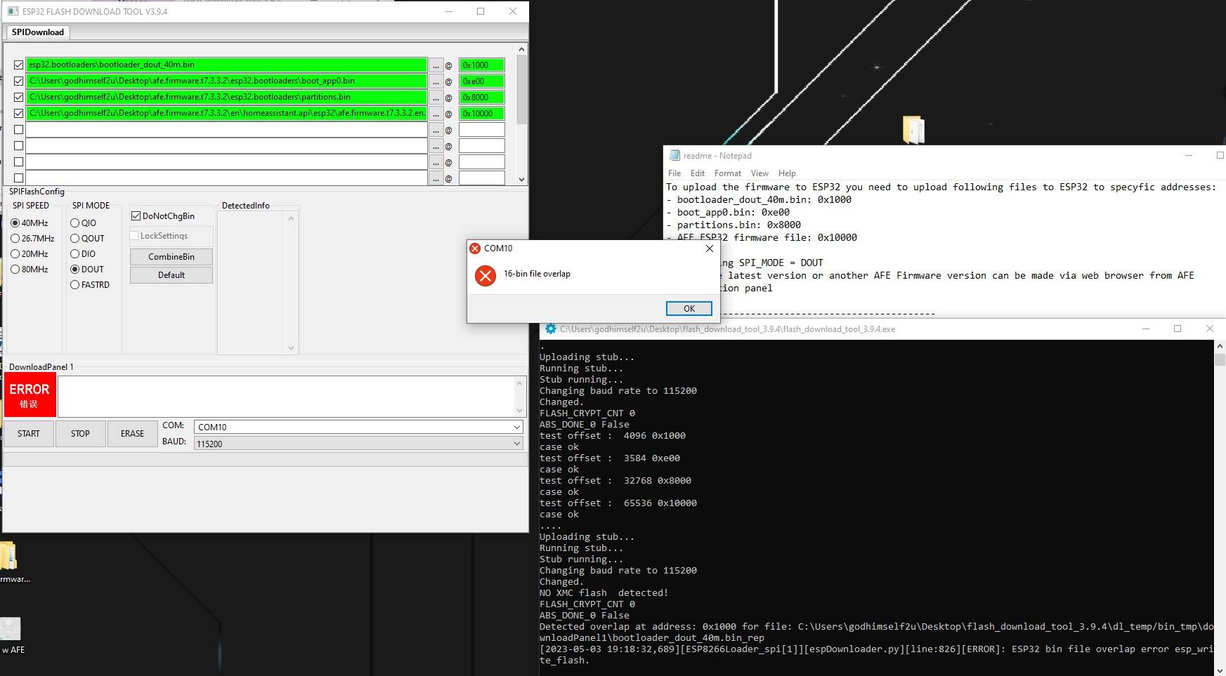

Flash Error
Hmm, jakas podpowiedz? Mam problem z comm? Sterownik wczoraj zainstalowany. Jak zmieniam rodzaj ESP to wywala mi Sync error.
Wpisów: 25
Donator 2K23
(@sonixh)
Dołączył: 5 lat temu
"Detected overlap at address: 0x1000 for file: C:\Users\godhimself2u\Desktop\flash_download_tool_3.9.4\dl_temp/bin_tmp\downloadPanel1\bootloader_dout_40m.bin_rep
[2023-05-03 19:18:32,689][ESP8266Loader_spi[1]][espDownloader.py][line:826][ERROR]: ESP32 bin file overlap error esp_write_flash. "
ESP jest dopiero co wyciagniety z opakowania. Overlaping czyli jakby za duzy plik?
Wpisów: 25
Donator 2K23
(@sonixh)
No dobra panowie, macie czeski blad w pliku "readme". Zamiast adresu 0xe000 jest tam adres 0xe00 i stad ten overlapping. Sprawdzilem AFE T0 i tam tez jest ten blad. Za to na filmie @adrian kopiuje prawidlowy adres do flashera. Pozdrawiam i czekam na obiecana beta wersje T7. 😀
@sonixh Powinieneś móc przez przeglądarkę automatycznie zaktualizować T7 do wersji 3.7.0 lub wgrać plik firmware: https://www.smartnydom.pl/download/afe-firmware-t7-3-7-0/
Jutro zobaczę w T0
tak zgadza sie 0xe000 ma być - już mi to raz @isom znalazł i znowu widzę, że starą wersje podciągnąłem
dzisiaj wrzucę nową T7 - dam znać
