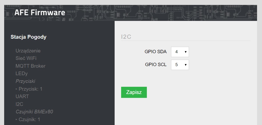

czy jest możliwość przepięcia szyny SDA/SCL na inne GPIO?
chciałem użyć ESP01 z wymieniona pamięcią, ale jak wiadomo na nich GPIO5/4 są trudno dostępne
Tak, będę to robił: https://github.com/tschaban/AFE-Firmware/projects/8

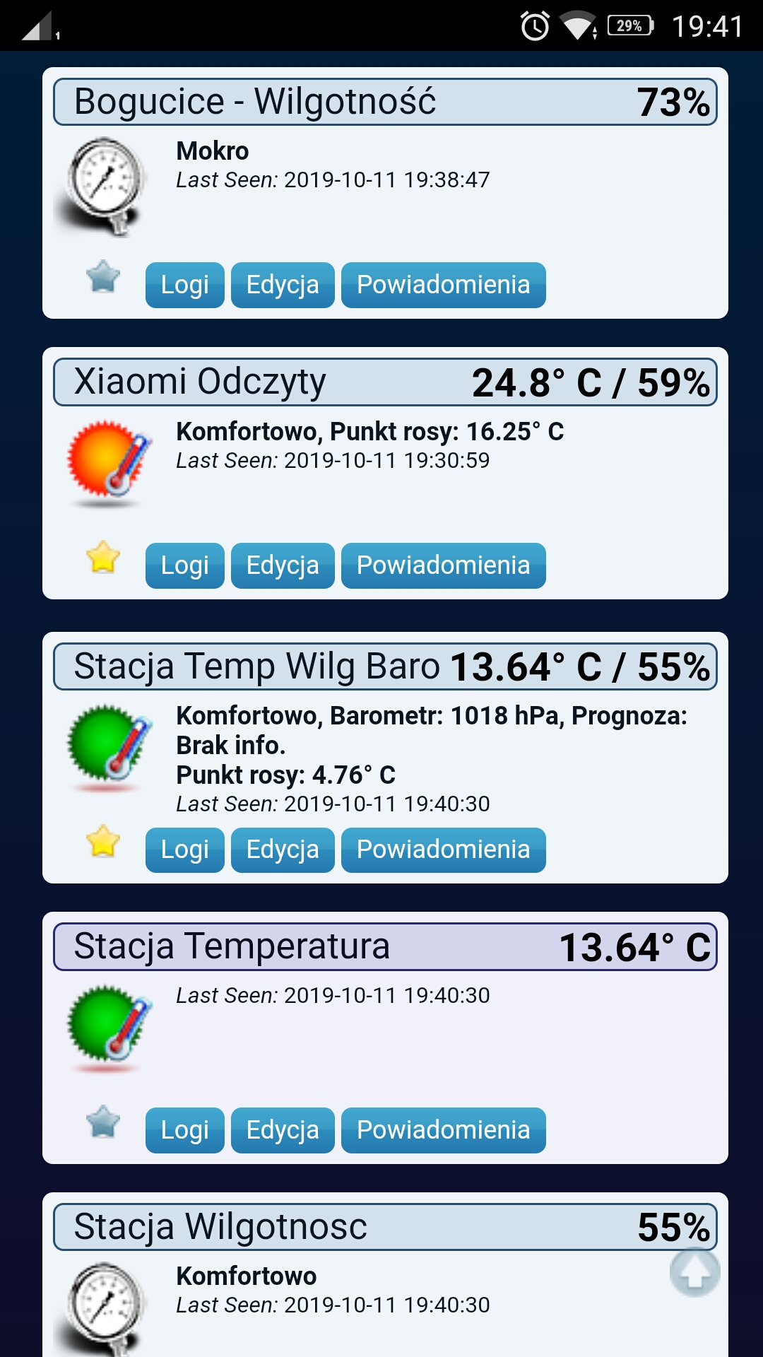

Jak to ustawiłeś?
I jak ustawić prognozę?
 Zrzutekranu 2019 10 11 19 41 29 223
