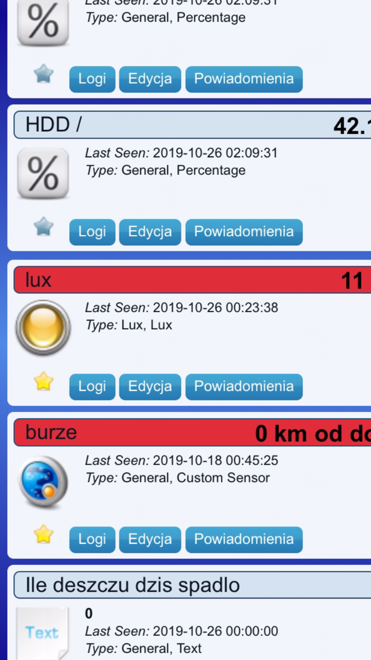

A jaki utworzyc wirualny w domoticz dla burz?
Dodajesz Custom sensor.
Zastanawia mnie czy ten czujnik podaje tylko jedna dane czy więcej? Jeśli tylko jedna to będę miał propozycje prwej funkcji do stacji.
Dodane przez: @krzysztofchA jaki utworzyc wirualny w domoticz dla burz?
Dodane przez: @wenarZastanawia mnie czy ten czujnik podaje tylko jedna dane czy więcej? Jeśli tylko jedna to będę miał propozycje prwej funkcji do stacji.
Do domoticz wysyła itylko ilość kilometrów do burzy

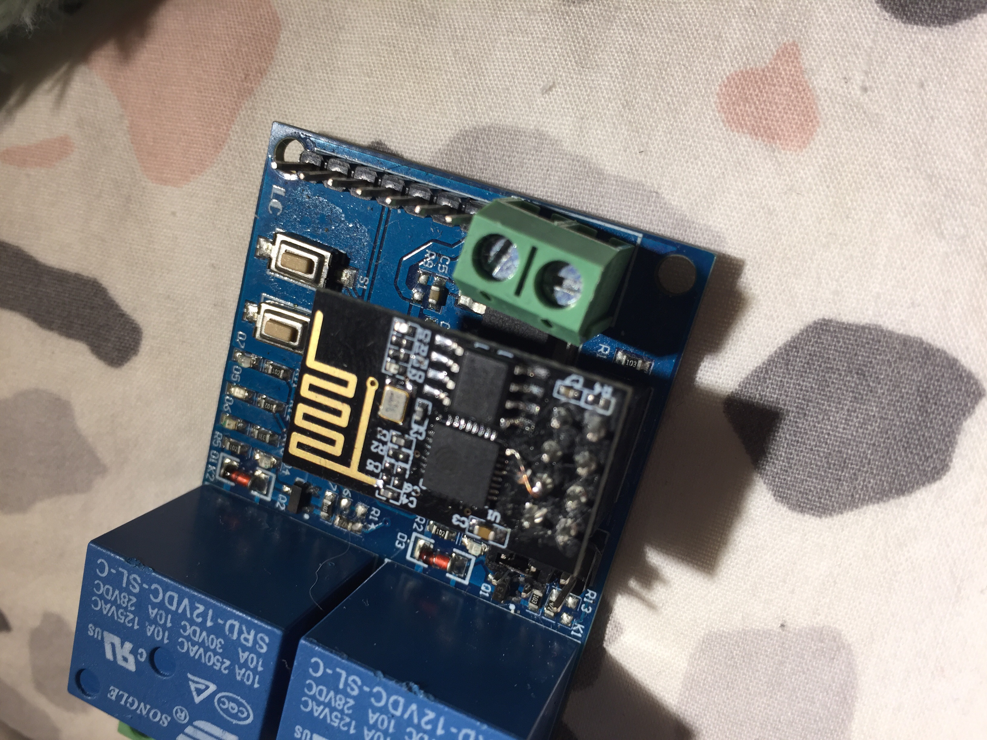

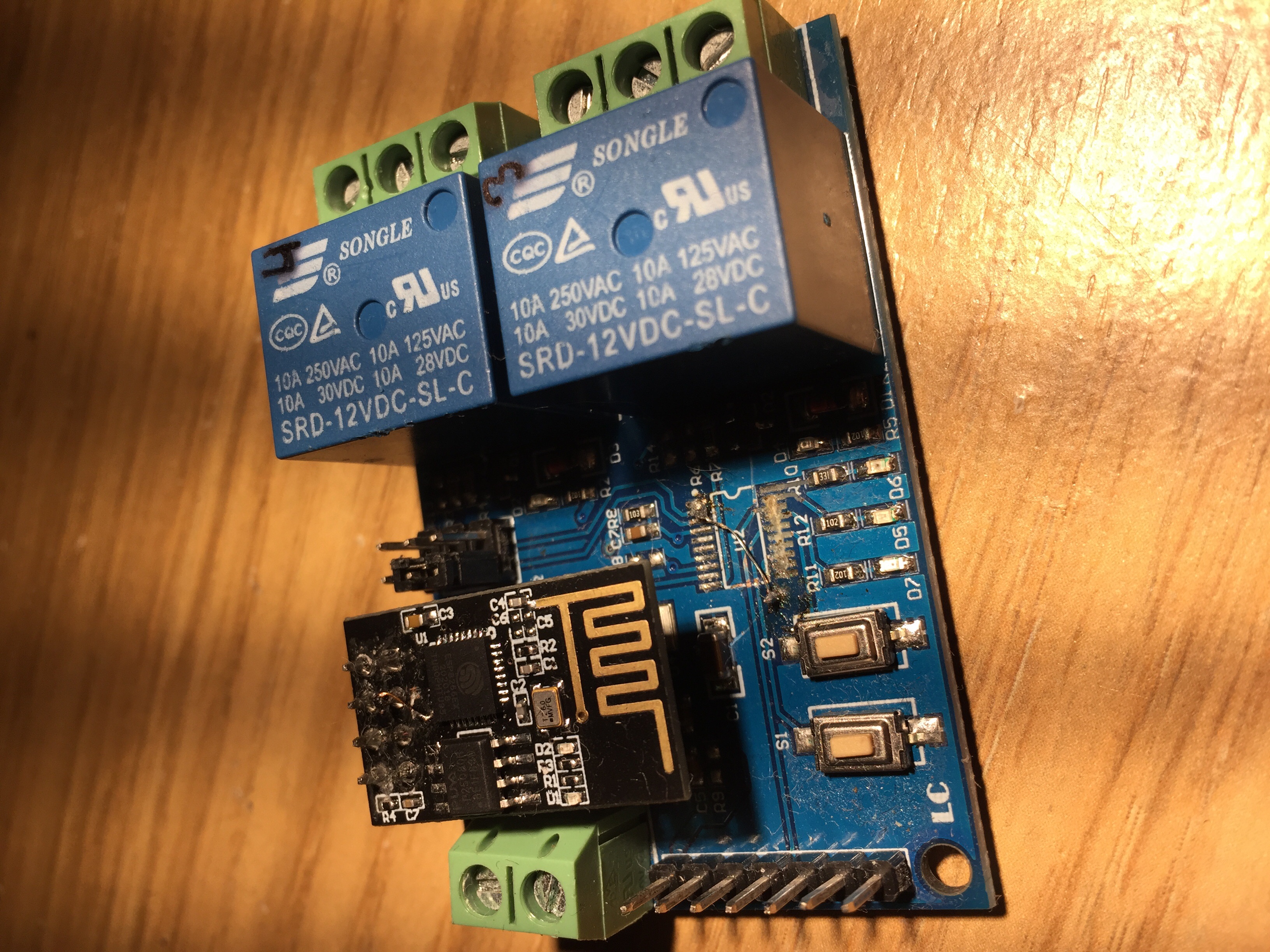

Jeszcze cos. Wspominasz o esp01 , ze tam wymieniasz pamiec. Nie wiem czy o tym samym mowimy ale tam sa ograniczone wyjscia gpio. Kupilem taka plytke z dwoma przekaznikami sterowana esp01. Wkoncu wywalilem srobowkretem te uklady wyprowadzilem inne gpio , lutujac sie do esp. I tak dziala. Wiecej takiego nie kupie. A dziwie sie ze ty takie cos uzywasz.

tak wymieniam pamiec w ESP01 na 4MB, oprogramowanie AFE pozwala uzywac szyny SDA/SCL a do tego potrzebujesz tylko 2szt GPIO i tyle masz bez dodatkowego kombinowania w ESP01
mozna do niej po takiej szynie podiac kilka urzadzen na 2 GPIO
jesli chcesz sterowac kilkoma przekaznikami to faktycznie potrzebujesz ich wiecej,

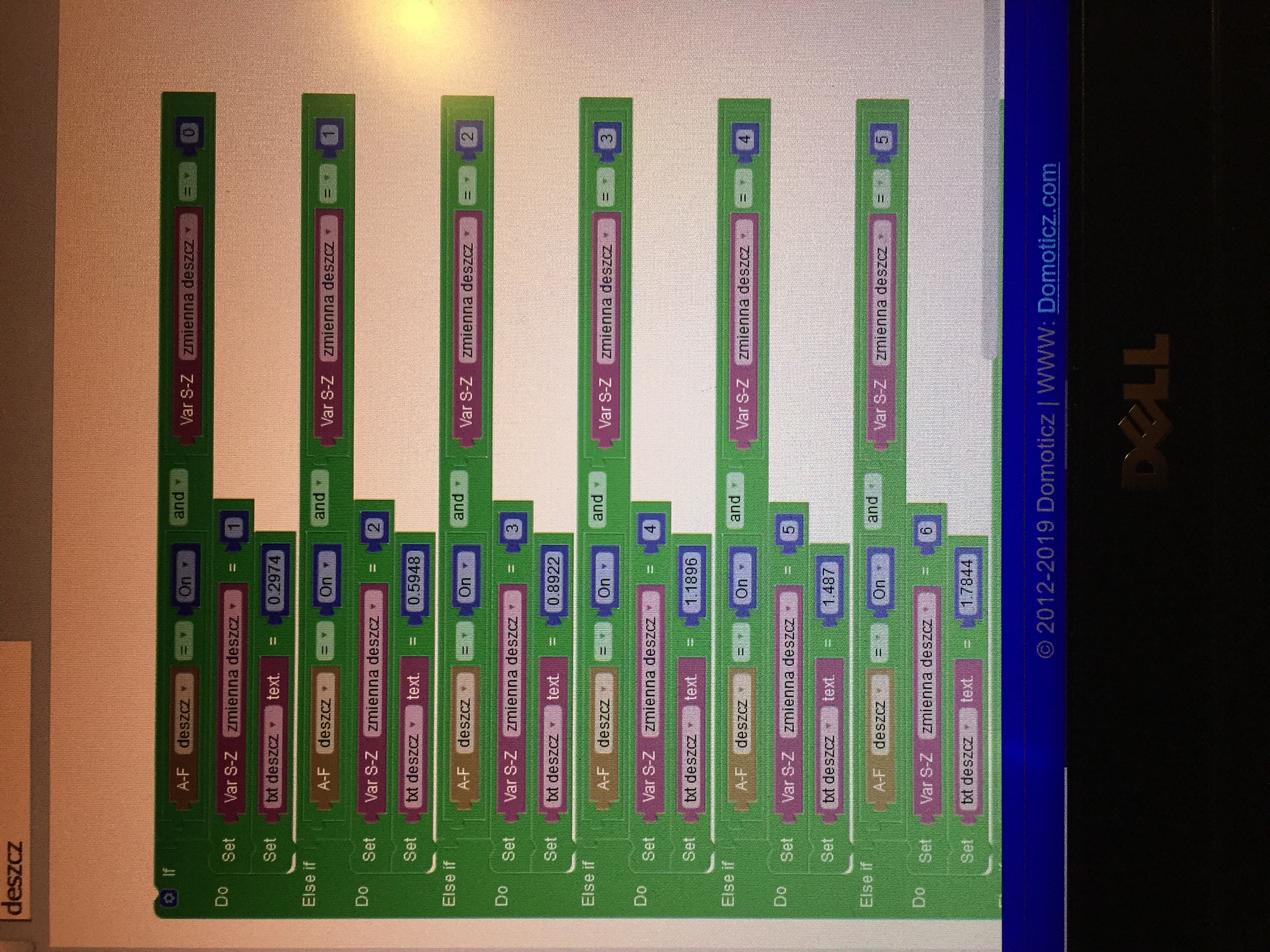

Moj pomysl polega na:

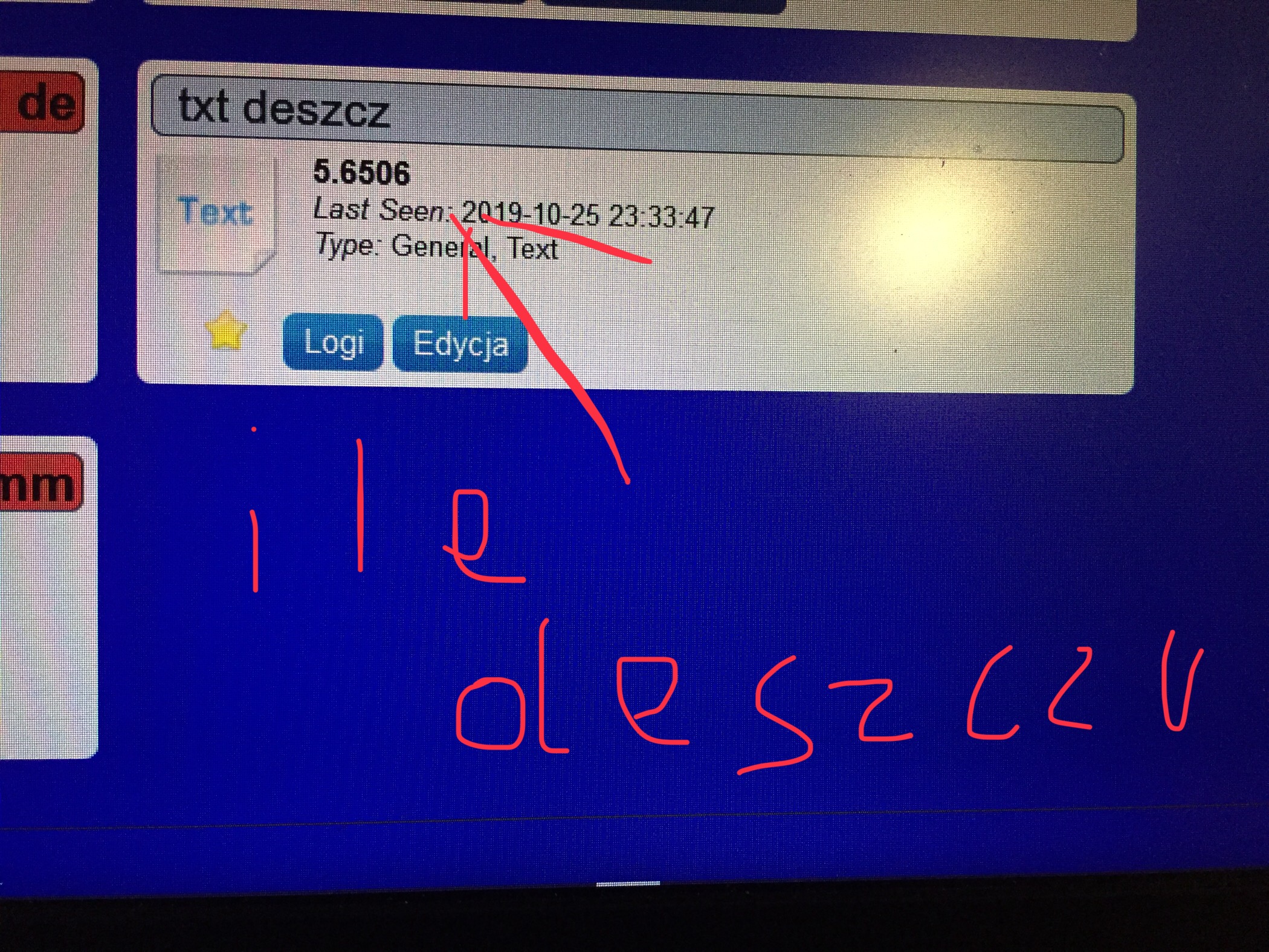

Deszczomierz ktory to kazde wylanie miarki wody wysyla sygnal( impuls) do domoticza a potem w domoticzu w jakims jezyku napisac program, zeby przeliczal impulsy razy miarka wody ,to z tymi danymi mozemy sobie zrobic co zechcemy.W taki sposob odciazamy esp softem a dalszy program do obrobki tych danych przetwaza domoticz.
Z wiatrem (pretkosc) moze byc gorzej.Bo czestotliwosc impulsow moze byc na tyle duza ze wemos nie nadazy wysylac je .Chyba ze Adrian zna sposob spakowania w esp i wysylania paczkami.
Zalezy mi najbardziej na deszcu do podlewania.Wiec ,ze kiedys tam Adrian wspomnial ,ze w tym roku najprawdopodobniej tym sie nie zajmie ,postanowilem na swoj zakluty lep bez wiedzy programistycznej pobawic sie w blockly.Nie mam nawet tez jeszcze deszczomierza z ta kulka ktora ma ISOM ,bo to tez rozwiazuje w jakims stopniu problem.

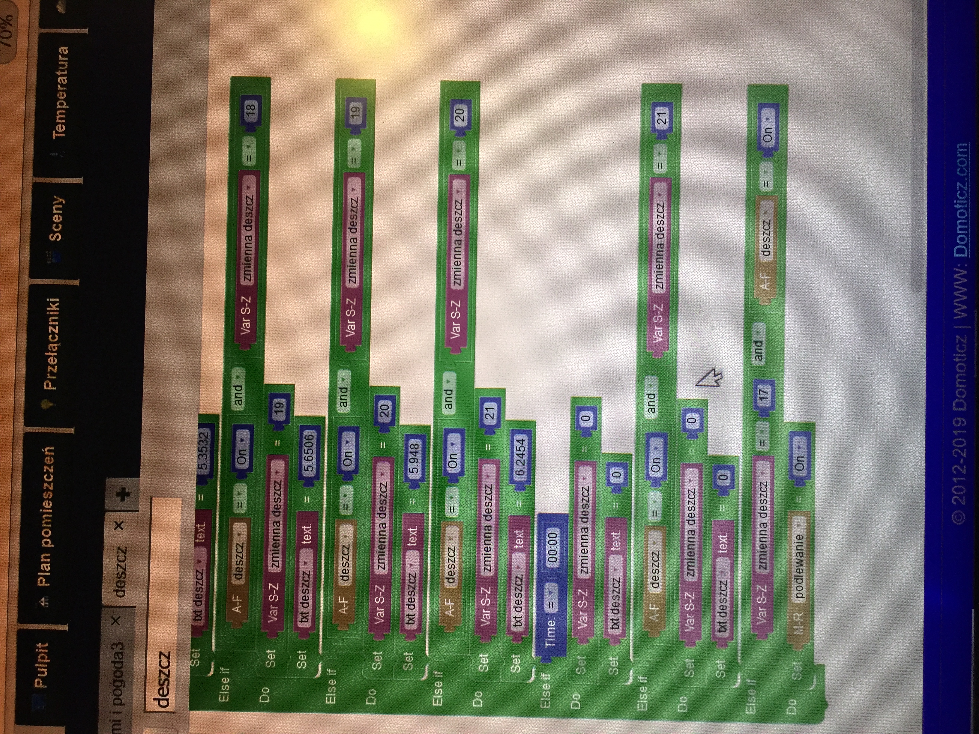

W blokly stwozylem zmienna deszc ,ktora to startujac od zera kazde wylanie pojemnika zmienia mi sie w kolejna liczbe calkowita az do 20. Bo do tylu doswiadczalem. Kazdy liczba zmiena od 1 do 20 , blokly wpisuje wartosc np
zmienna 1 to 0.2974mm ,
zmienna 2 to 0.2974mm x 2 ,
zmienna 3 to 0.2974mm x 3
itd i to zapisuje potem do " TEXT" ktory mi mowi ile deszcu dzis spadlo.
CO dziennie o godz np 00:00 blocly kasuje zmienna na wartosc zero i znow nastepnego dnia nalicza ile deszcu spadnie. Ok. Wiem ile deszcu spadlo ,to moge w blokly nastawic, ze np od 2 mm deszczu wylacz podlewanie.
Nie mam wykresow i tych wszystkich bajerow ile spadlo w kazdej godzinie ale moge sterowac podlewaniem. Jest to troche skomplikowane ale gdybym umial dzis programowac to zamiast blokly napisal bym madrzejszy program.
Chodzi mi o pomysl-idea .Dobra czy zla? Ze zamiast esp dalszy etap obrabial by domoticz.
Chyba ze macie lepsze pomysly. Albo powiecie: to glupi pomysl, wiec biore to na klate.
Pare skrinow mojego pomyslu ktore dzialalo mi z T6.
