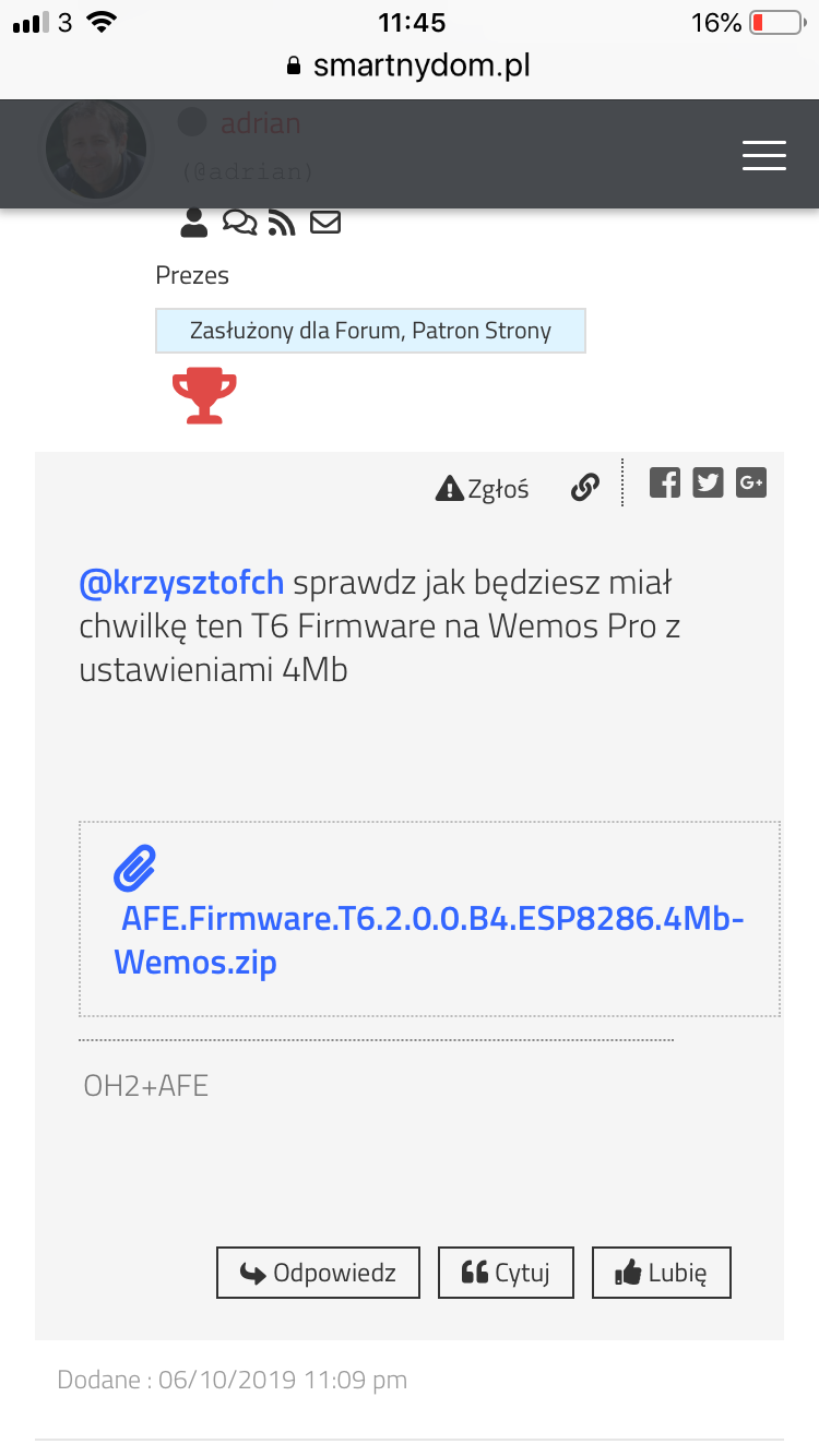

Tylko Adrian podpisal go tak jakby dla wemos
 F0329DC5 866B 4481 9562 476136861EC4
Słuchajcie, gdzieś to już pisałem, aktualizacje do wersji T6 2.0 z wersji dowolnej T 1.x nie zadziałają.
Dlaczego:
  • AFE T6 2.0 potrzebuje więcej pamięci Flash niż każda inna wersji AFE
  • Każda inna wersja AFE niż AFE T6 2.0 formatuje pamięć ESP8266 z wykorzystaniem 1MB
  • Wgranie przez przeglądarkę, do tak sformatowanego ESP8266, wersji AFE T6 2.0 skończy się niepowodzeniem, bo on potrzebuje ESP8266 wcześniej sformatowanego do 4MB
AFE T6 2.0 trzeba wgrać ręcznie kablem
  • aktualizacja z T6 2.0 Beta1 do Beta 2, Beta 4 itd powinna działać, bo te wersje formatują AFE do 4MB. Prawdopodobnie też zadziała a Beta 4 do wersji Tx 1.x
Jak skończę robienie T6 2.0 to zrobię coś, żeby było możliwe aktualizowanie AFE w dowolnej wersji do AFE T6 2.0
Druga rzecz kasowanie pamięci ESP8266 przez wgrywanie blank1mb.bin
  • wgranie blank1m.bin pod adres 0x0000 skasuje 1MB pamięci flash ESP8266 - to jest okay dla ESP8266 1MB
  • dla ESP8266 4MB, którego firmware wykorzystuje więcej niż 1MB powyższa procedura nie będzie wystarczająca - skasuje tylko 1MB z 4MB.
  • Zeby skasować całe 4MB - trzeba wgrać ten plik pod 4 adresy: 0x000000, 0x100000, 0x200000 oraz 0x300000
@wenar, @krzysztofch to co zróbcie proszę to:
  • wyczyśćcie pamięć flash ESP8266 jak napisałem powyżej 4x blank pod 4 adresy
  • wgrajcie później AFE T6 Beta 4 pod adres 0x00000

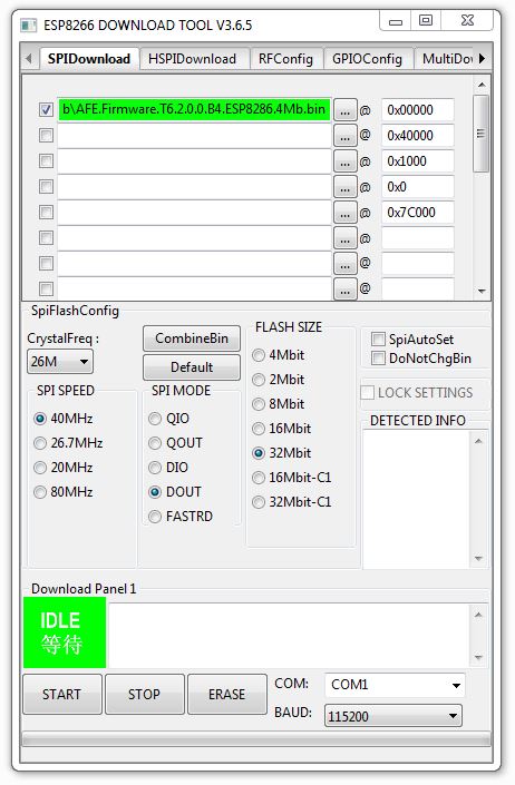

Można też z powodzeniem czyścić pamięć tym
Program
Odpowiedni port i ERASE
A wgrywanie AFE też 100/100 działa T6 również
