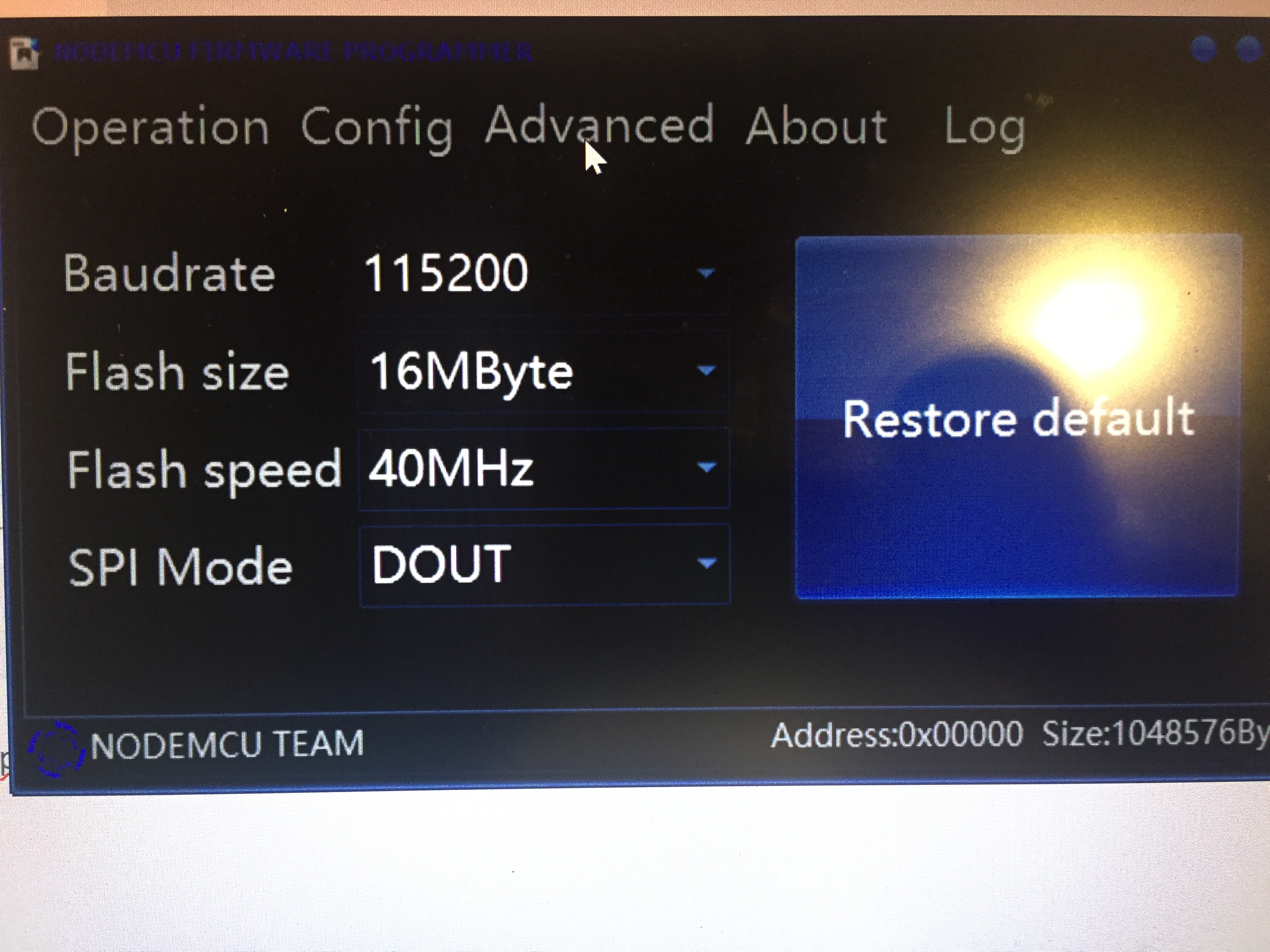

Dwie godz prob. Jak wczesniej wspomnialem udalo mi sie wgrac za pierwszym razem T6 ver B3 na Wemos mini ( nie pro) Ustawienia  takie jak na zdieciu oprucz tych 16mb .mialem 4mb
Na wemos mini pro v1.0.0 nie udalo mi sie wgrac T6 ver B3. Dziwnie bo nie chcial mi wogole rozglaszac sieci afe pomimo czekania jak wspomnial Adrian.Proby robilem kilkakrotnie wgrywajac ustawialem pamiec flash 4 i 16mb. Myslalem ze cos nie tak z wemosem.
Ale udalo mi sie wgrac dwa razy soft T0 ver 2.0.2 i dwa razy  przeszedlem krok  do sieci wifi i dalej kontunuowalem.  Nastepnie aktualizowalem do wer T6 wer B3 jak i B2  i wszystko stanelo. Ponownie czekajac wpisujac od nowa dane wifi i nie moglem sie z tego softu polaczyc ze strona konfiguracyjna ani przez 192.168.5.1 ani przez  192.168.0... .
Dziwne ze czekajac i sprawdzajac siec afe ,rozlanczalem po wiecej niz 2 min od zasilania , ponowne podlaczenie i nic.
ALE  ....bez przycisniecia na wemosie przycisku reset moglem dalej wymazac soft blinkiem lub wgrac nowy.

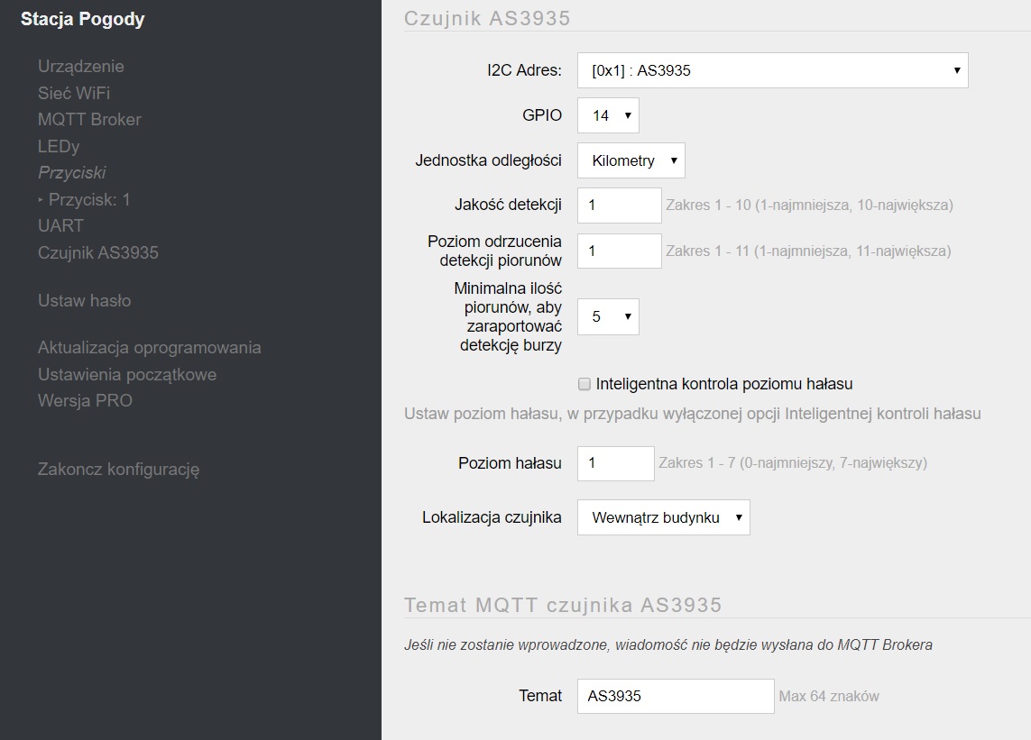

  • Dodane: obsługa czujnika burzy AS3935
Znane mi problemy, do rozwiązania:
  • AS3935, nie zapisywane są parametry zmieniające ustawienia czujnika w pamięci czujnika
  • czujnik HPSM1150S0 nie usypia się
  • czujnik HPSM1150S0 czasami nie startuje
  • zapisywanie konfiguracji BMx60 czasami powoduje reset
  • Jeśli czujnik HPSM1150S0  nie jest podłączony, a zostanie uruchomiony w konfiguracji firmware się zawiesza

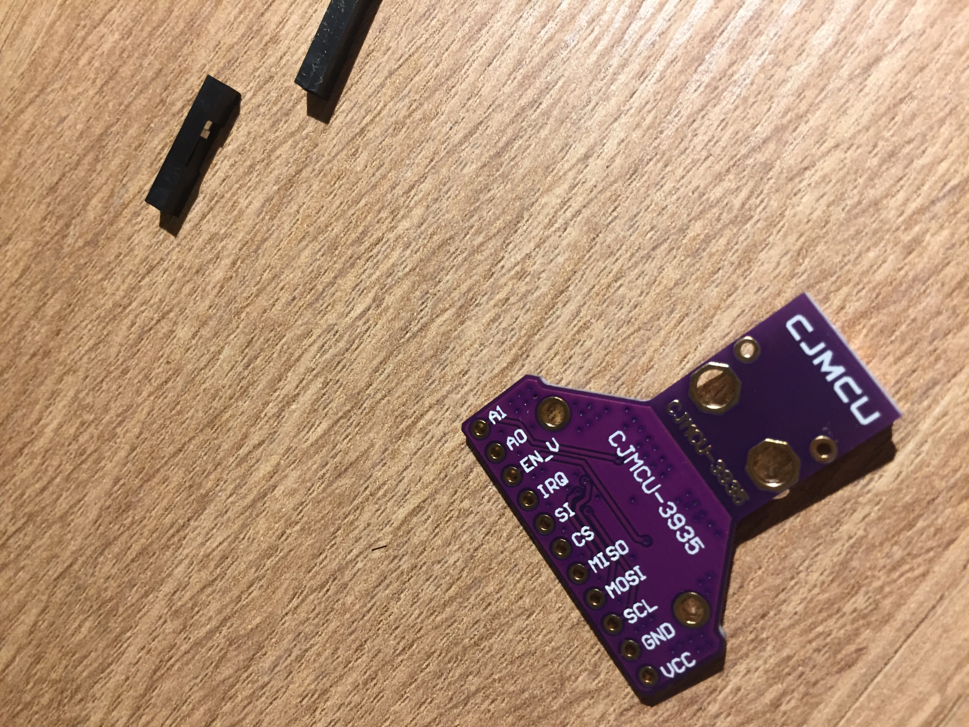

Wlasnie lutuje czujniki i do czego podlanczamy ten ma5532 i zaraz sprawdze
2 Odpowiedzi
@krzysztofch
  • VCC do 5v +
  • GND do -
  • SCL do SCL
  • MOSI do SDA
  • SI do 5v +
  • IRQ do GPIO wolnego za wyjątkiem 16stego
  • EN_V do 5v +
  • A0 do 5v +

Na wemos pro nie chcialo przejsc przez aktualizacje z T0 wer pro do T6werB4. Wwyczyscilem go blinkiem . Dziwne bo nie wcislem resetu a zaczelo go czyscic. Wgralem T6werB4 i po odlaczeniu od zasilania i ponownym wlaczeniu tego wemosa pro miga szybko dioda niebieska i nie mam z nim kontaktu ani afe nie rozsiewa ani przez wifi. Tak sie zastanawiam moze Adrian ten wemos pro jest felerny. Powinien na dniach , licze ze poniedzialek , wyorek moze dojdzie od fiendow do mnie drugi. Ale inne afe np T0 moge wgrac. Dziwne. Jeszcze dziwne jest to ze programer Nodemcu nie znajduje mi portu i musze zobaczyc jaki port jest podlaczony do kompa i wpisuje recznie do programatora. Nie wiem, nie wiem nie chce wprowadzac was w blad.
Edit ten wemos pro po wgraniu softu miga caly czas jakby byl w procesie po wgraniu tak jakby rozsylal siec afe
