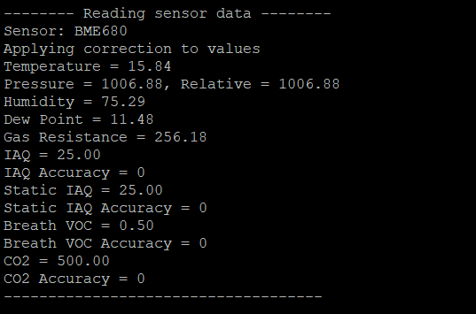

Wersja Beta 2 na testy do ściągnięcia (nie nadaje się do "produkcyjnego zastosowania")
Wydaje mi się, że wycisnąłem co się da z czujników BMEx80.
W porównaniu z wersją Beta 1 dodałem
  • Index Jakości Powietrza: IAQ: wartość, klasyfikacja, precyzja
  • Statyczny Index Jakości Powietrza: wartość, klasyfikacja, precyzja
  • CO2 Equivalent: wartość, klasyfikacja, precyzja
  • Breath VOC Equivalent: wartość, klasyfikacja, precyzja
  • Punkt rosy
  • Ciśnienie względne
  • Klasyfikacja wilgotności
Publikowane na razie jest po HTTP i po MQTT
BME680data
