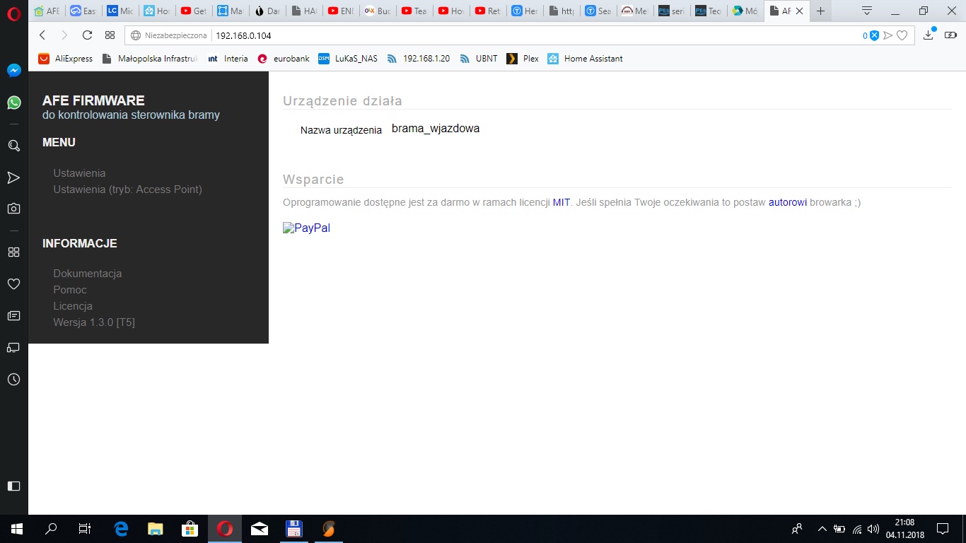

Sofcik wgrany i testuję.
Po aktualizacji ucina w połowie stronę w przeglądarce, jak wejdziemy w konfigurację jest dobrze. Po wyjściu znowu ucięta strona w połowie. Taki sam objaw na 2 przeglądarkach i urządzeniach.
podeślij w wolnej chwili screenshota
lukas121
Wpisów: 543
(@lukas121)
Proszę
