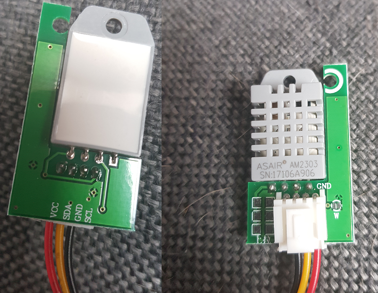

Witajcie,
czy wersja AFE 1.4.0/T2 obsłuży czujnik AM2303 ?
Czy konieczny jest rezystor 4,7 K Ohm?
Am2303

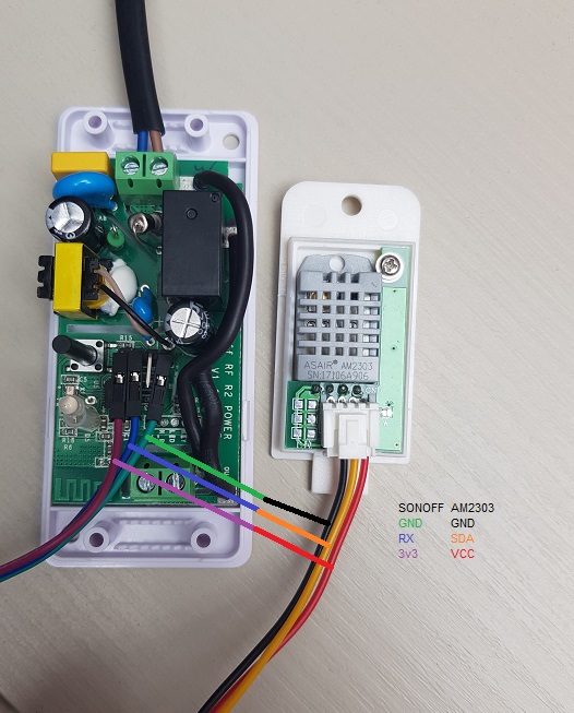

Jednak coś poszło nie tak.
Na polecenie:
http://adress_IP /?device=dht&name=heatIndex&command=get
otrzymuję wartość value":"0.00
{"device":"dht","name":"heatIndex","command":"get","value":"0.00","status":"success"}
Połączenie
SONOFF AM2303
GND____GND
RX______SDA
3v3_____VCC
Konfiguracja AFE
DH22
sekund. 60
20190927 144143

Dołączył: 13 lat temu
@sebastian
po jakim czasie odyputowuejsz po HTTP?
co zwraca jak zapytasz o Temperature i Wilgotność?
Sebastian
(@sebastian)
Wpisów: 21
@adrian
odpytuję ręcznie przez pasek przegladarki.
odpowiednio dla : "name":"temperature" i "name":"humidity" wskazuje "value":"0.00"
{"device":"dht","name":"temperature","command":"get","value":"0.00","status":"success"}
{"device":"dht","name":"humidity","command":"get","value":"0.00","status":"success"}
natomiast gdy chcę odpytywać po MQTT
pi@raspberrypi:~ $ mosquitto_sub -h adres_IP_am2303 -u "user" -P "hasło" -t /mqttTopic/temperature/
Error: Connection refused
@sebastian jeśli wszystko będziesz miał dobrze podłączone, jak koledzy napisali, to pierwszy odczyt zrób po 60sek jeśli masz czas odczytów sensora ustawiony a 60s.
