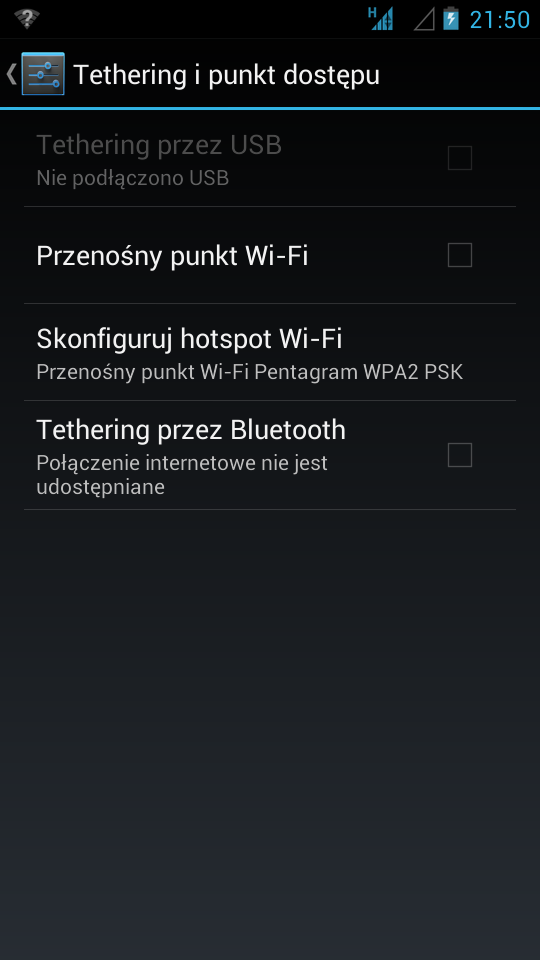

Witam!
W aplikacji ewelink nie mogę skonfigurować sieci WiFi, którą udostępniam ze smartfona. Kiedy w ewelink kliknę na nazwę sieci, aby wpisać nazwę własnej sieci to aplikacja przenosi mnie do ustawień punktu dostępu. W ewelink mogę tylko wpisać hasło. Nie mam pojęcia dlaczego w ewelink nie mogę wpisać nazwy mojej sieci WiFi. Sonoff jest z oryginalnym oprogramowaniem.

czy dobrze rozumiem, ze z telefonu robisz hotspota do którego chcesz podłączyć sonoffa?
czy z tego samego smartfona odpalasz aplikacje ewelink?

Dobrze zrozumiałeś wszystkie rzeczy o których napisałam chcę zrobić za pomocą tylko jednego smartfona.

nie wiem czy to jest robialne z jednego urządzenia. Wizualizuje tutaj sobie konflikty podczas konfiguracji.
  • W Smartfonie wystawiasz hotSpota do internetu
  • Ale ze Smartfona musisz podłącz sie do hotspota sonoffa - tracisz wtedy dostęp do interentu z hotspota w telefonie - no bo sonoff nie daje internetu
  • podczas zapisu konfiguracji, konfiguracja jest zapisywana na serwerach ewelink, ale nie zrobi sie no, bo nie ma dostępu do internetu ze smartfona, który podpięty jest do hotspot w Sonoff.

Też tak myślę, że za pomocą jednego smartfona konfiguracji się nie zrobi. Na innym forum ludzie pisali, że skonfigurowanego sonoffa będzie już można obsługiwać przy pomocy jednego smartfona, który także udostępnia Internet.
