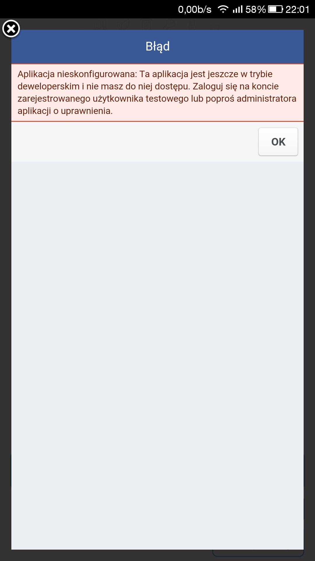

Jak usunę w tel facebook i z aplikacji robię zaloguj przez facebook aplikacja pyta o login i hasło, po wpisaniu wyskakuje to (w załączniku)

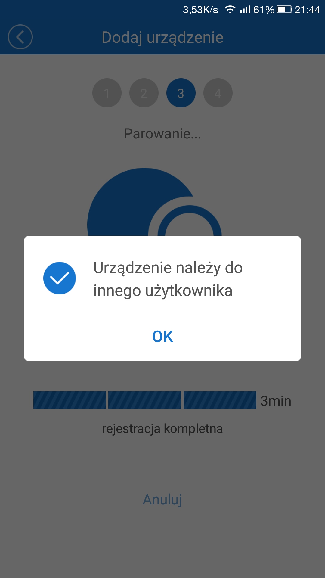

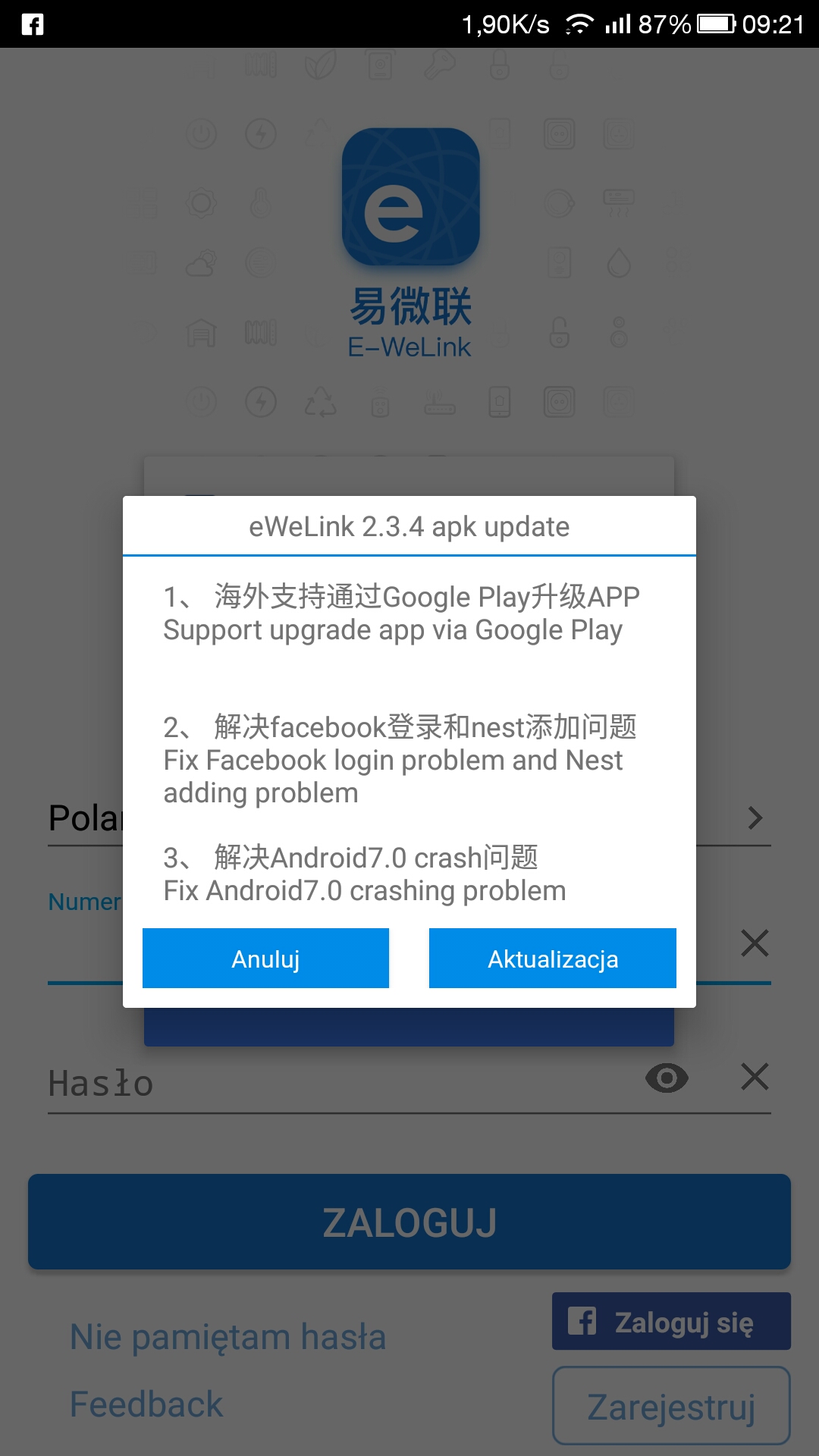

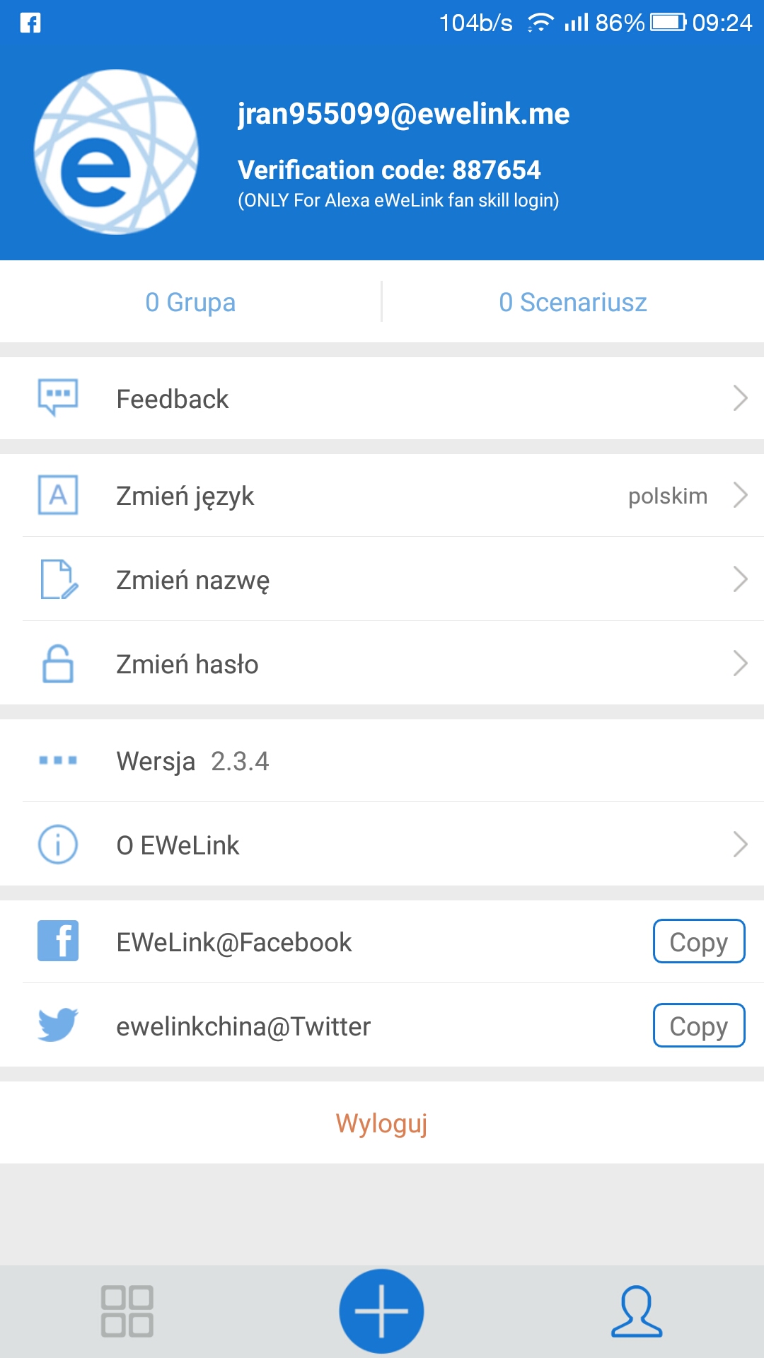

dzisiaj przełom. Co chwilę próbuje zalogować za pomocą facebook. dzisiaj aplikacja domaga się aktualizacji. Aktualizacja zrobiona, robię zaloguj za pomocą facebook i o dziwo zalogowała się. Przypominam że konto i aplikacja facebook na telefonie bez zmian. Problem taki że po zalogowaniu aplikacja nie pamięta sonoff'a. Parowanie nic nie daje bo pokazuje że urządzenie należy do innego użytkownika. Nie rozumiem tego.
Screenshot 20170417 092455
Screenshot 20170417 092150
Screenshot 20170417 093919

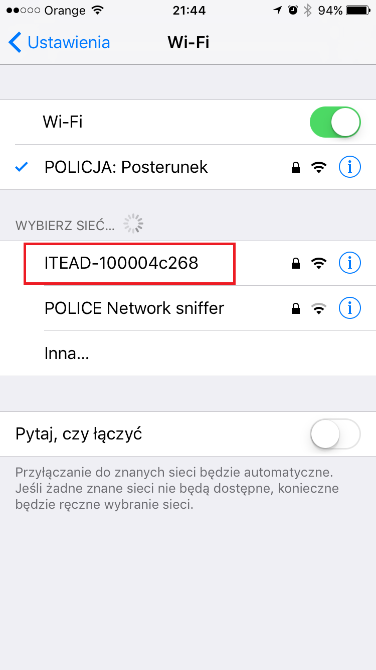

Chińczyki piszą:
we suggest you: 1.Register a new account with email address(location:outside Asian) or phone number(location:Asian area). 2.Let your devices into WiFi pairing state, you'll see the device ID begins with ITEAD-********(iOS: in Setting->Wi-Fi, Android: the device ID appears during adding process), capture the screenshot that contains device ID. 3.Send the screenshot to us on Facebook support
Then we'll remove your devices from FB account, then you can add again.
nie kumam skąd mam ten numer id wziąć?
Dodane : 17/04/2017 1:47 pm
ja to rozumie jako ten numer który pojawia się za słowem ITEAD-************
czyli robisz screenshot z WiFI o nazwie ITEAD-****** lub jesli w Ewelink tez go widać to z aplikacji ewelink zrób screenshot

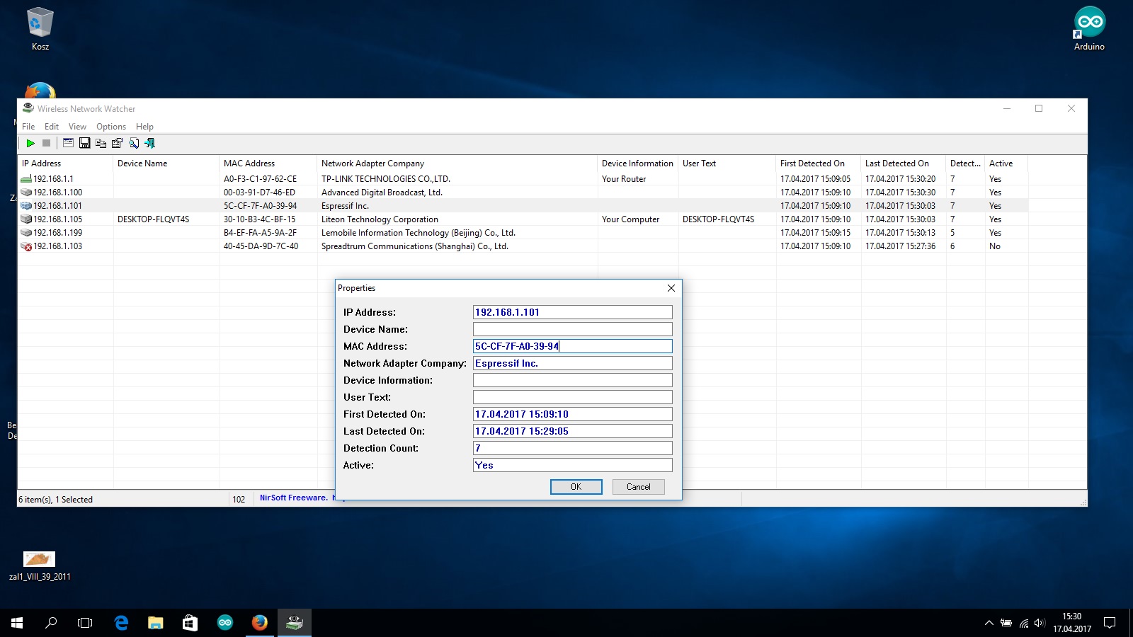

(@alankostrzewa)
Wpisów: 12
z aplikacji jak paruję to nie ma żadnego numeru.
z wifi?
wgrałem program który pokazuje na kompie wszystkie urządzenia podpięte pod wifi i jest sonoff ale nie widzę tego numeru:
scan

Musisz wprowadzić Sonoffa w tryb parowania - chyba na ok 5-10 sek trzeba wcisnąć przycisk w Sonoff, aż zacznie migać dioda, wtedy patrz w dostępne sieci WiFi - powinien pojawić się ITEAD-....

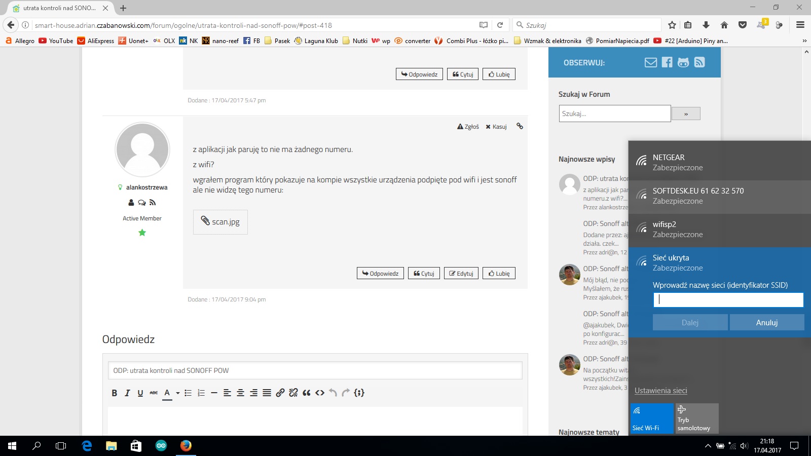

(@alankostrzewa)
Wpisów: 12
dioda miga. w sieciach pojawia się:
sasasa
Dodane : 17/04/2017 8:19 pm
czekaj ciut dłużej - ta ukryta to nie sonoff. może zobacz na smartfonie dostępne sieci - czasami chwilkę zajmuje zanim rozgłosi nazwę
Dodane : 17/04/2017 8:22 pm
(@alankostrzewa)
Wpisów: 12
czekam aż dioda przestaje migać a w sieciach nic. znajduje sieci sąsiadów ale sonoffa nie widzę

to jest to co widzę w dostępnych sieciach po wprowadzeniu sonoff w stan parowania
Identyfikacja Sonoff w sieci WiFi
Weź go odłącz od prądu; wprowadź jeszcze raz w stan parowania; jak nie zadziała to spróbuj ponownie.
