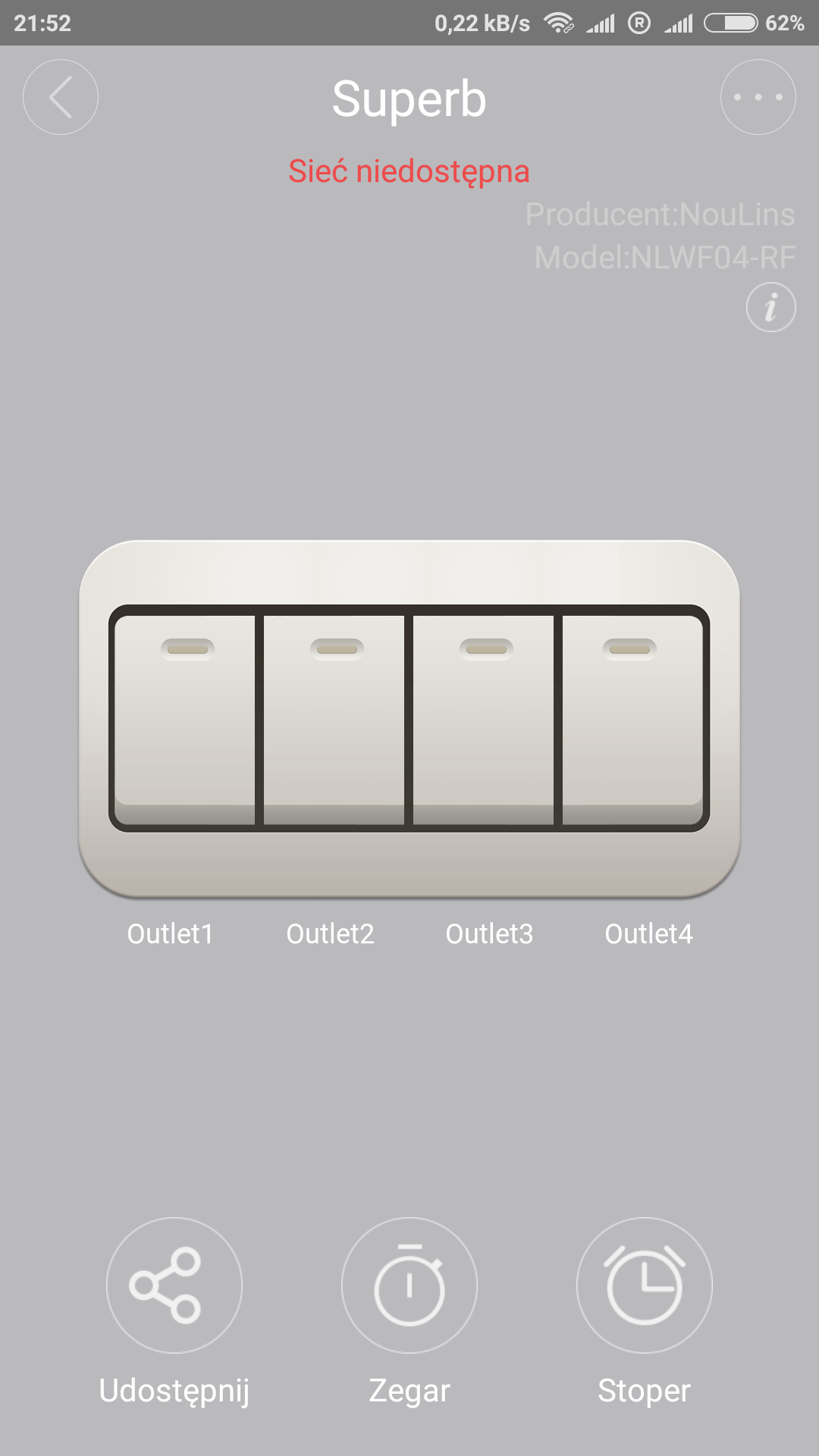

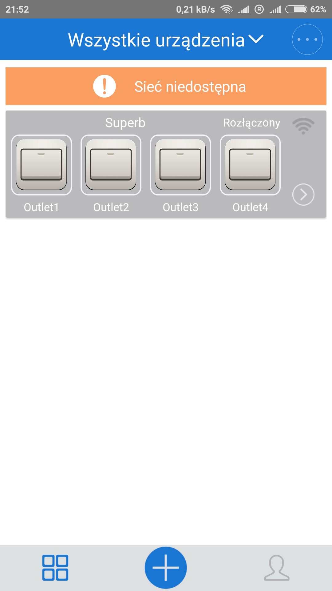

Witam wszystkich serdecznie to mój pierwszy post:-)
Panowie zakupiłem sterownik wifi 4ch który ma współpracować z programem ewelink na androida, po włączeniu sterownika w tryb parowania, sterownik łączy się z telefonem, aplikacja dodaję go do listy urzadzen, sterownik zmienia tryb, nie jest już widziany przez wifi i nie da się nic zrobić przez APK. Aplikacja widzi jedynie sterownik przy parkowaniu, poprawnie go dodaje pokazuje się w apce ale dalej już nic nie mogę zrobić.
Ma Ktoś może jakiś pomysł co z tym zrobić?
Może jakaś konfiguracja przycisków?

Aplikacja ewelink z sklepu Play
Paruje bezpośrednio z telefonem, po sparowaniu pokazuje mi się że sieć nie dostepna.

Telefonie ustawione na sztywno 2.4 wifi
Wyłączona transmisja danych
Tryb samolot
Nic nie pomaga

Nie konfigurowalem nigdy 4-kanałowego, ale pewnie logika jest podobna co w pozostałych produktach od Itead
 - podczas parowania wprowadzasz parametry sieci WiFi. Co tam wprowadziłeś ? Wifi domowe / biuro / hotspot ze smartfona ?
- ze screenshot'ow wyglada jakby nie byly podłączone do sieci WiFi

Wyszukuje urządzenie przez wifi, łączę się z nim, wpisuje hasło, konfiguruje się samo i rejestruje, a później mam już okno jak na screnie.
Robię jak na filmikach jak na YT
Lecz tam po takiej konfiguracji wszystko działa, a u mnie dioda miga powoli, na filmikach świeci na stałe pokazujac że się podłączyło.

Sonoff musi łączyć się do sieci WiFi więc zastanawiam się do jakiej łączy się po skonfigurowaniu - jeśli nie podałeś nazwy WiFI oraz hasła.
Czytam instrukcje i wolne miganie oznacza że sonoff nie został dobrze dodany do listy urządzeń na serwerze. Sugerują usunięcie sonoffa z Ewelink i dodanie ponownie
Wprowadzenie sonoffa w tryb parowania to wciśnięcie na więcej niż 7sek pierwszego przycisku w sonoff
