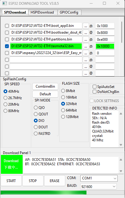

AFE opanowane, jeszcze espeasy do ESP32 nie udało mi się wgrać
czy w przypadku Espeasy wgrywa się tylko jeden plik w nazwie factory na adres 0x0   ?

tak. Na screen`ie jak w wierszu piątym. Wersja factory.
