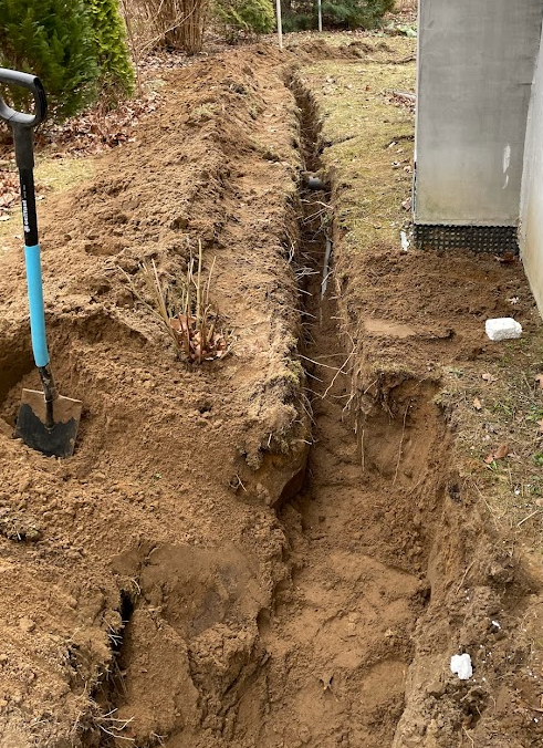

Kupiłem 25mb bednarki, kopię rowek na ok 70cm, jeden koniec bednarki połączony ze szpilka i kupiłem jeszcze w sumie 12m szpilek które wbiję, albo 2x po 6m albo raz 12m - jeszcze nie wiem. Będę mierzył i reagował.
Po przysypaniu ok 5m tej bednarki to rezystancja spadła mi z 20 do 17 - więc zakładam, że jak zakopię pozostałe 20m to jeszcze polepszy się wynik, a jak wbiję szpilki to będzie dobrze - ale to na razie założenia.

zobaczę co mi da kombinacja z bednarką w poziomie i dodatkowe szpile
