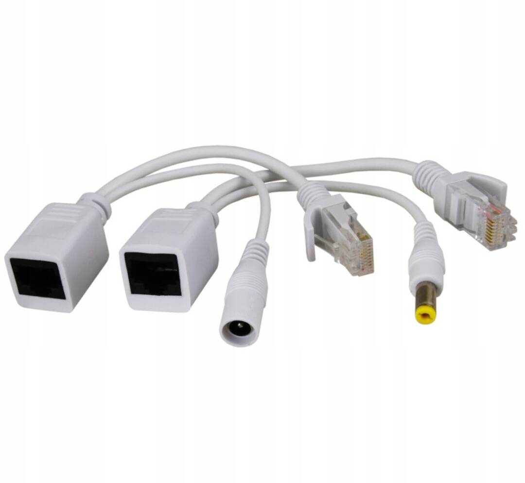

Witajcie. Chciał bym zamontować router LTE na strychu gdzie mam gniazdka 230V. Ze strychu mam poprowadzoną skrętkę do rozdzielni w której chciał bym umieścić switch. W rozdzielni nie ma jednak gniazdka 230V które było by potrzebne do zasilania wspomnianego switcha. Na alledrogo znalazłem rozdzielacz PoE. Czy przy wykorzystaniu takiego rozdzielacza mógł bym podpiąć zasilacz od switcha na strychu i puścić mu zasilanie przez skrętkę? Ze strychu do rozdzielni jest jakieś 20m tak najkrótsza drogą ale może być więcej. Switch to Tp-Link LS1005G z poborem 5V.
Jeśli taki rozdzielacz spełniał by zakładane zadania to może wykorzystał bym drugi taki do zasilenia routera który ma jakieś 0.5m za krótki kabel zasilający od gniazdka 230v do miejsca w którym chciał bym umieścić router który pobiera 12v.
Dołączam fotkę i link do wspominanego rozdzielacza.
https://allegro.pl/oferta/adapter-poe-rozdzielacz-rj45-i-2-1-5-5-wtyk-p-poe1-13236371597
Sam switch nie jest zbyt wymagający, ale 5V na 20m może być już problem, jak nie pójdzie, możesz przesłać 12V i obniżyć do wymaganych 5V za pomocą taniej przetwornicy DC/DC 12- 5V najlepiej regulowanej.
Z zasilaniem routera nie widzę problemu 🙂

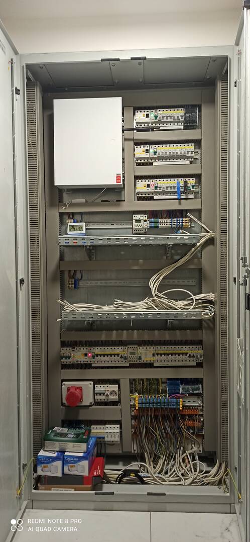

Przypomnę jak wygląda moja rozdzielnia...
IMG 20210921 125051
Stare zdjęcie i trochę tu jeszcze "bałagan".

Załączasz zdjcie rozdzielni o której piszesz z początku?
