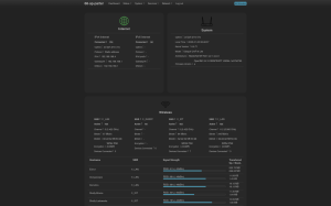

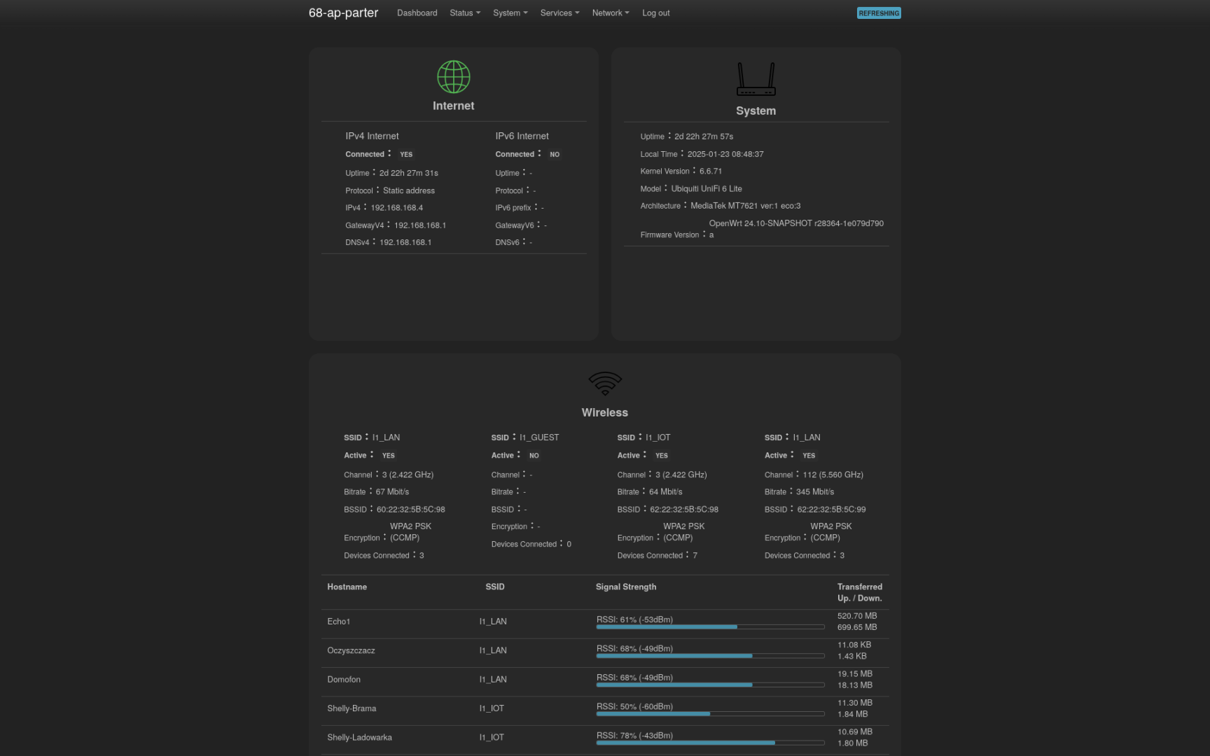

Przykładowy interfejs w załączeniu
U6 Lite
Cała reszta urządzeń również przeniesiona na OpenWrt, poza switchem Mikrotika.
