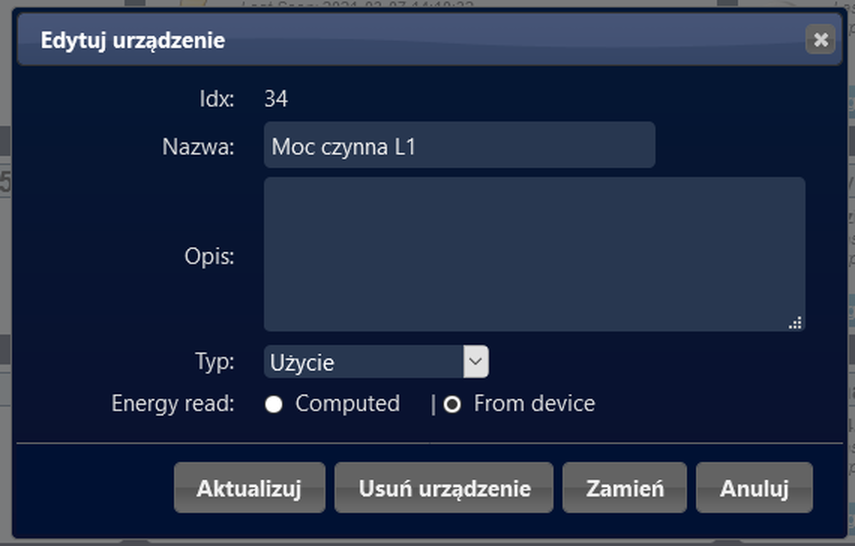

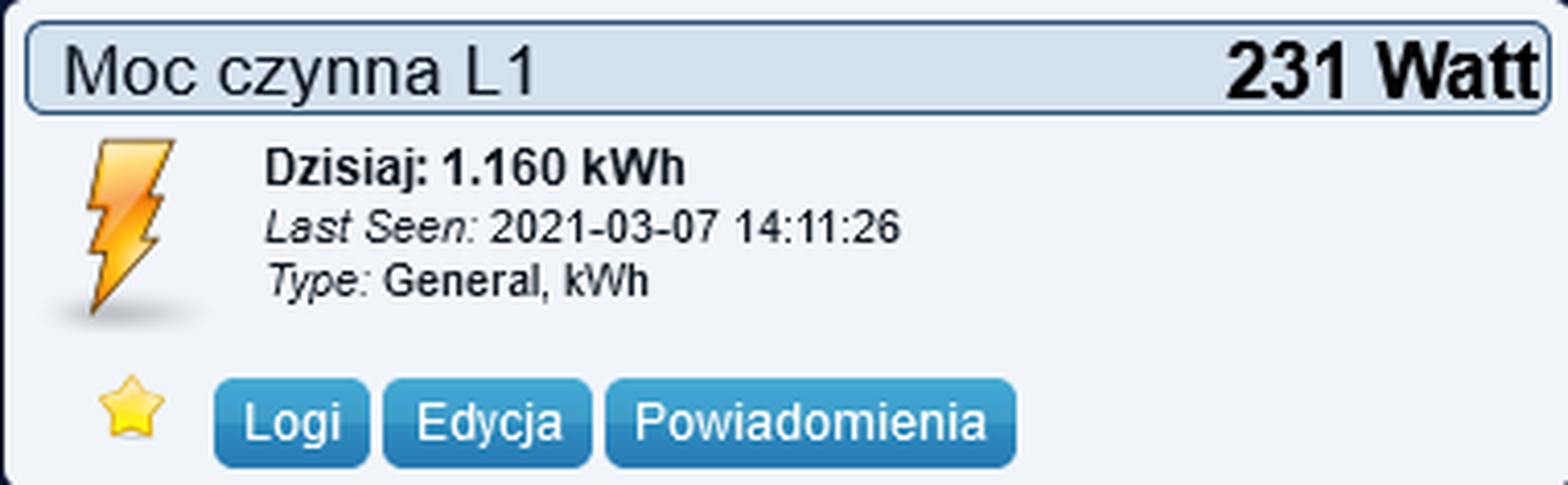

Chciałbym zamienić jednostki w jednym z kafelków.
dokładnie ten kafelek
obraz
obraz
obraz
 Ewentualnie inny, ale o takiej samej funkcjonalności.
potrzebuje zmienić jednostki kWh i Watt na inne.
Kombinuje jak koń pod górę, ale niestety nie daje rady.
Czy moglibyście pomóc lub chociaż nakierować gdzie szukać.

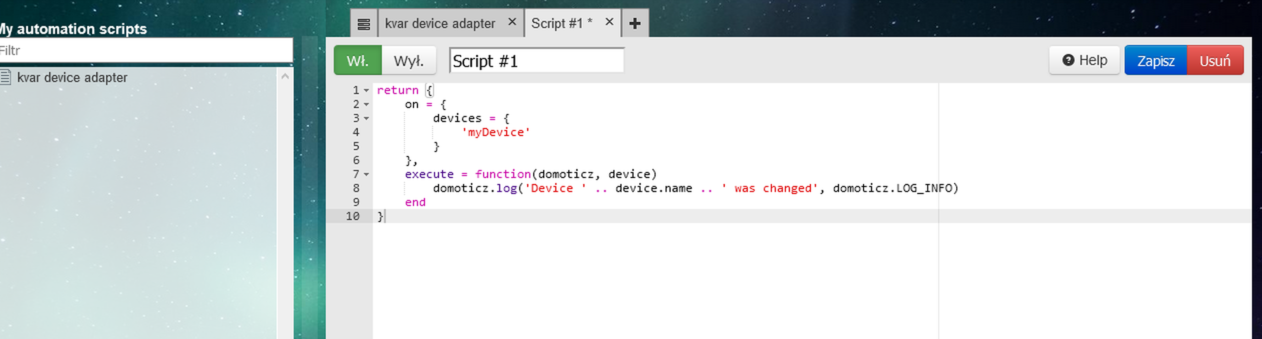

Jeśli byłbyś tak uprzejmy, to podpowiedziałbyś jak uruchomić skrypt zapisany w events jako dzVents - device
obraz
Nie ważne czy zadziała, tylko jak go uruchomić
ok, sam się uruchamia,
Dodane : 08/03/2021 2:18 pm
@gonzo19 oczywiście że mogę Ci w tym pomóc , zmień myDevices na realne urządzenie w Twoim systemie a reszta stanie się sama .
Dokładnie będzie tak że jak zmienisz stan np przełącznika nazwijmy go światło i zamiast myDevices wpiszesz właśnie światło to każda zmiana tego światła zostnaie odnotowana w logach i nic więcej się nie stanie bo ten skrypt nic więcej nie robi

Witam. Trochę późno, ale kafelki ogarnąłem 🙂 To znaczy poszedłem na kompromis. Nie da się zmienić jednostki z Watt na np. Var
więc w opisie sobie dopisałem 🙂
