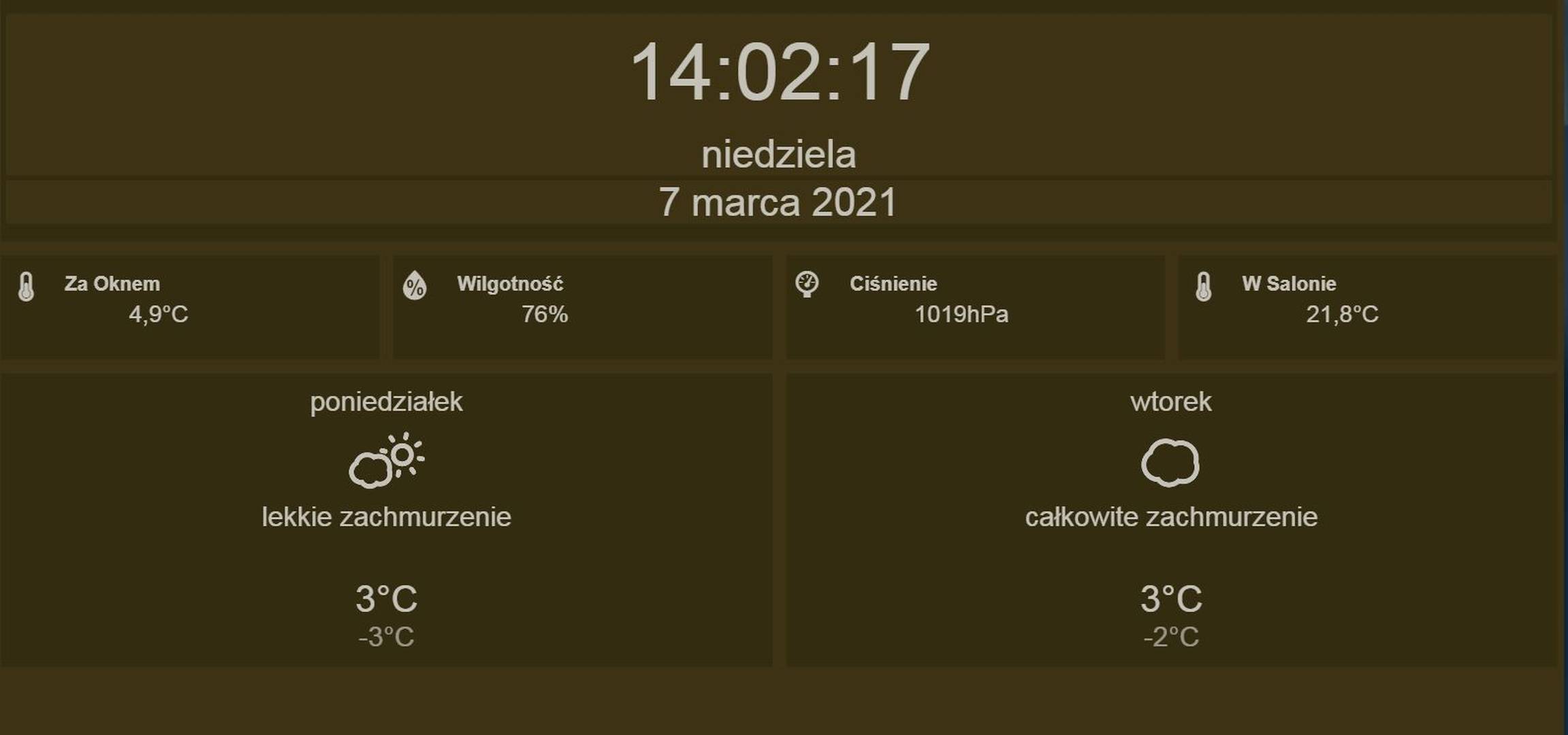

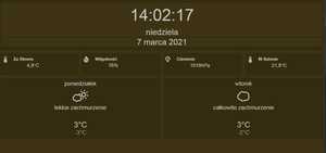

Na dzień dobry ustawiony jest ekran  wygaszacza , który włącza się jak pierwsza osoba wykaże oznaki życia , a wyłączy się 30 min po wykonaniu sceny "Dobranoc"
0
Po zbliżeniu się do radia , lub po wejściu w strefę dzienną , radio przywita nas ekranem

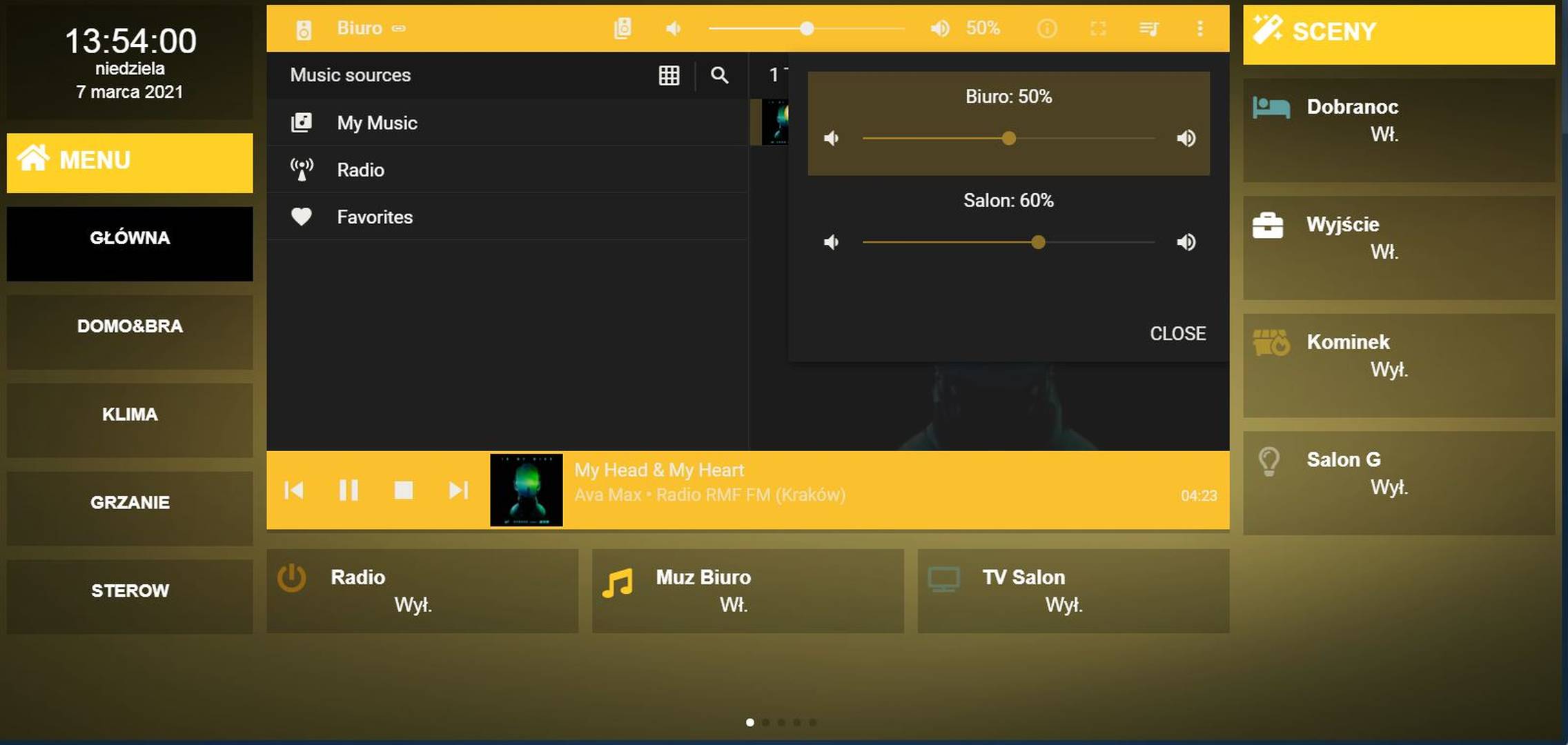

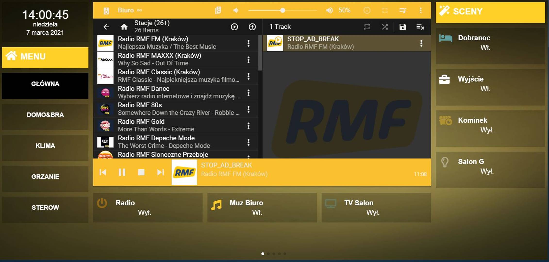

 To oczywiście tylko przykład bo chcę pokazać możliwości wyszukiwania , na które pozwala serwer Logitech.
Dodając sobie odtwarzacze muzy w dowolnych pomieszczeniach mamy możliwość odtwarzania synchronicznego , lub spersonalizowanego indywidualnie.

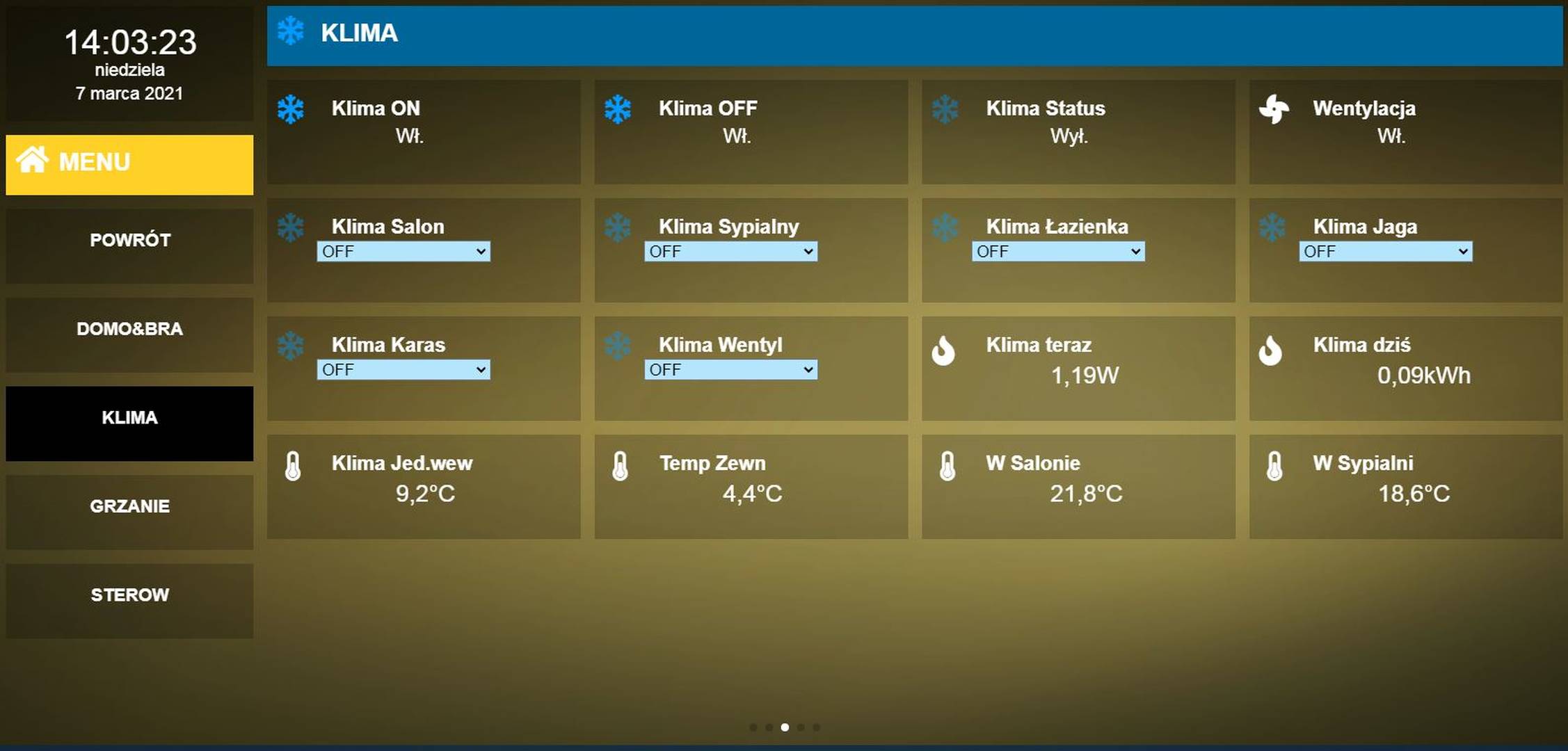

Mając odrobinę wiedzy w css możemy sobie sobie spersonalizować każdy ekran
3
