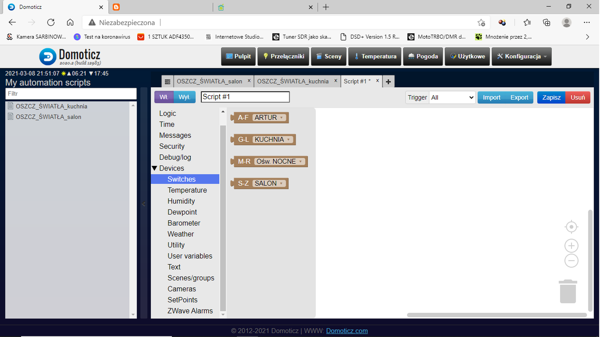

Buduję ZDARZENIA i tak jak na załączonym obrazku mam tylko 4 przełączniki z 8 - dlaczego ?
PRZEŁĄCZNIKI

Dlatego że te dodatkowe cztery dopiero dodałeś i nigdy ich nie użyłeś ( włacz wyłącz ) , wystarczy odświeżyć stronę domoticz ( wyczyścić pamięć przeglądarki ) żeby pojawiły się wszystkie

@isom no nie jest tak od końca. Zwróć uwagę na brązowy kafelek i litery przed nazwą wyłącznika.  Na pierwszym jest A-F a na ostatnim S-Z , to zakresy liter alfabetu a sama nazwa przycisku jest rozwijana a w niej są nazwy przypisane do zakresu. Moje nazwy pozostałych przycisków są poukrywane alfabetycznie pod odpowiednimi kafelkami. Np przycisk PRZEDPOKÓJ jest w kafelku M-R Ośw. NOCNE - w rozwijanej liście.
Temat rozwiązany  🙂

@pablo_doctor nie pisałeś, że nie wiesz jak szukać tylko pisałeś, że ich nie ma , ale ok nie ma tematu
