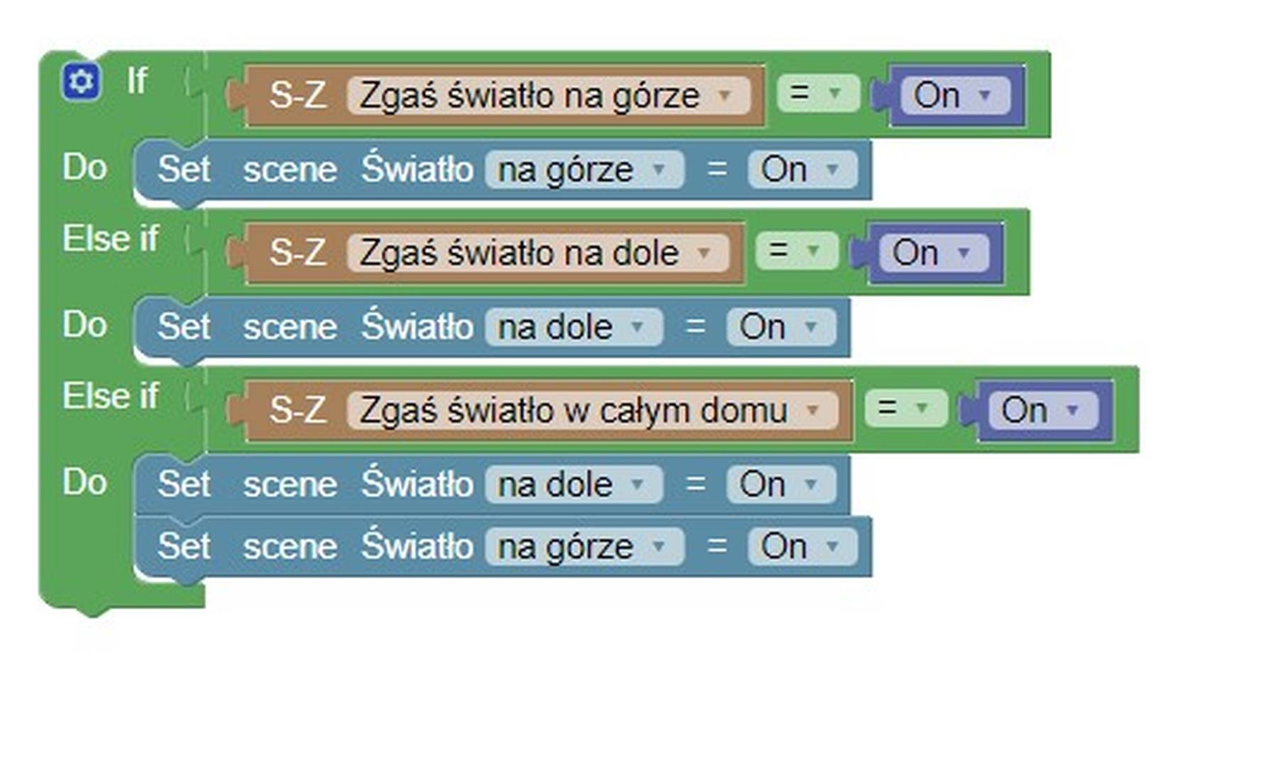

Dodałem więc 3 przyciski wirtualne, dwie sceny w których odpowiednie włączniki dodane są z akcją Wył (dla testu tylko po jednym). W bockly wygląda to tak:
Zrzut ekranu 2021 03 05 231013
Efekt jest taki, że bez względu na to który przycisk nacisnę (z tych trzech wirtualnych) to gasną wszystkie światła. W logu domoticza po naciśnięciu przycisku "Zgaś światło na górze" pojawia się dość dużo wpisów jak na wyłączenie jednego włącznika oświetlenia:

@szmydu sam skrypt blockly nie budzi wątpliwości i powinno wszystko działać zgodnie z założeniem , nie  umiem zreplikować błędnego działania scen takich jak u Ciebie.
Napisz albo wstaw foty jak ustawiłeś w scenach  urządzenia wykonawcze

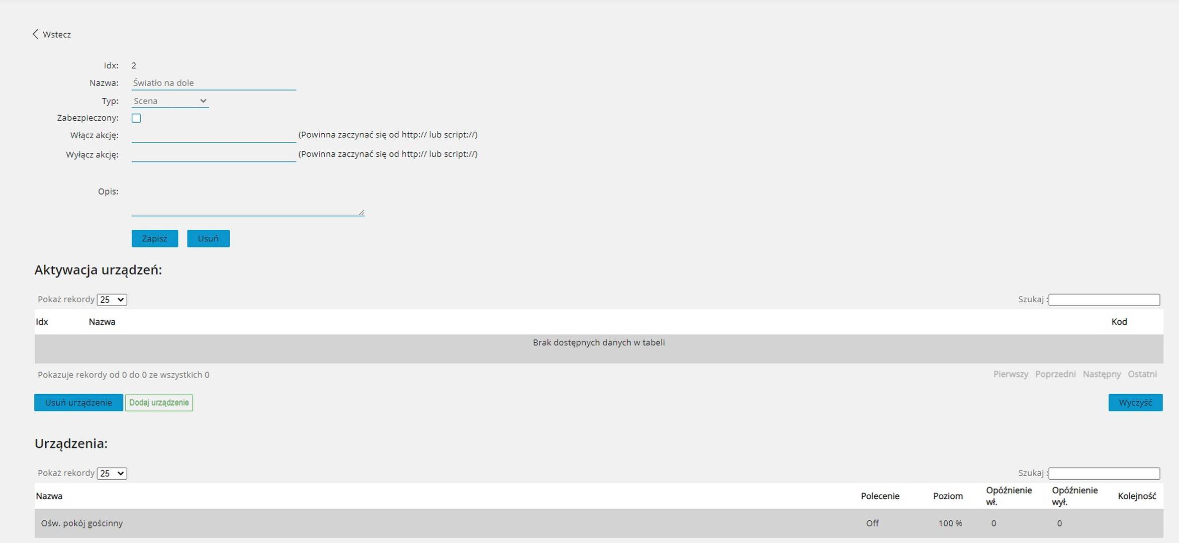

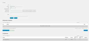

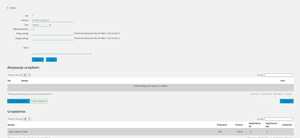

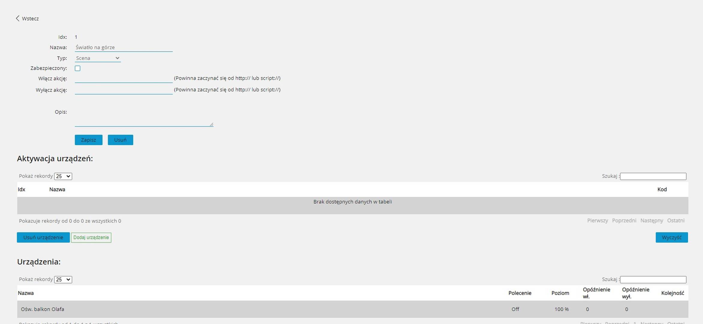

Sceny wyglądają tak:
scena góra
scena dół

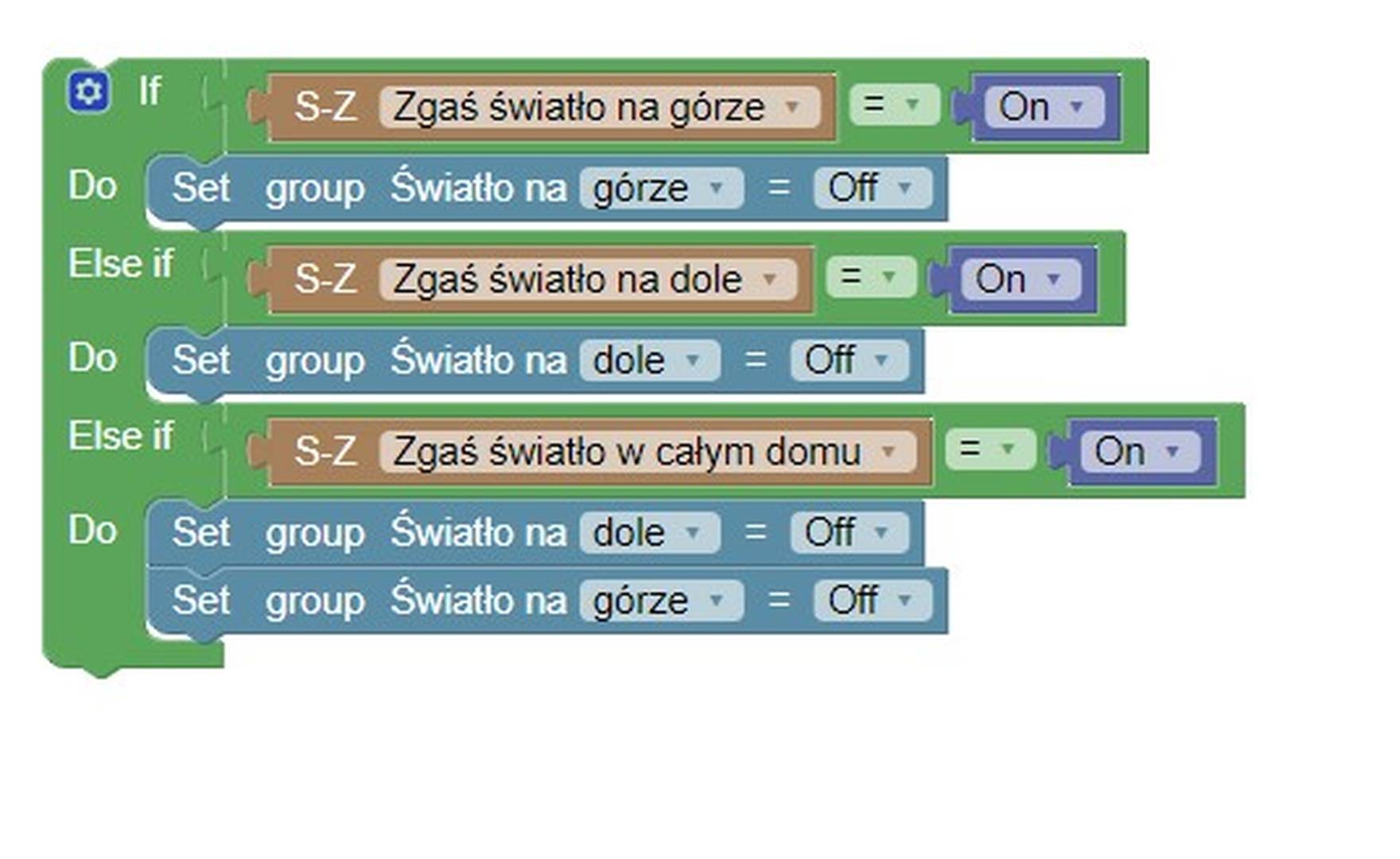

zmieniłem też te sceny na grupy i w blockly dałem tak:
grupy
lecz niestety efekt ten sam 🙁

To sprawdzałem już i jak klikam w samą scenę to działa prawidłowo, tj. światło w gościnnym gasi scena "światło na dole" a "światło na górze" w tym przypadku nic nie robi. Natomiast jak użyje przycisków to i "zgaś światło na dole" i "zgaś światło na górze" powoduje zgaszenie światła w pokoju gościnnym, który przypisany jest tylko do sceny "światło na dole".
