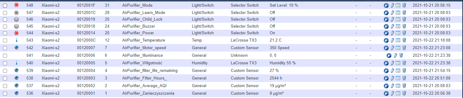

U mnie wszystko działa prócz sterowania
Widzę odczyty ale niestety jeszcze nie mogę sterować tym ustrojstwem
Lista urządzeń które zostały automatycznie dodane po dodaniu wtyczki

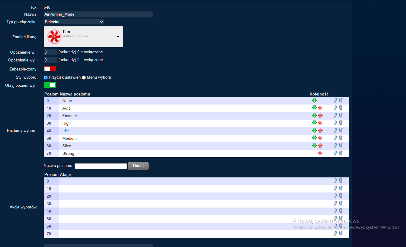

Problem polega na tym, że nie mogę sterować prędkością wentylatora za pomocą tych przełączników oczyszczaczem.
Przypuszczam, że należy dopisać w akcji wyboru tych przełączników polecenie.
Ktoś podrzuci jakąś komendę by tym posterować?

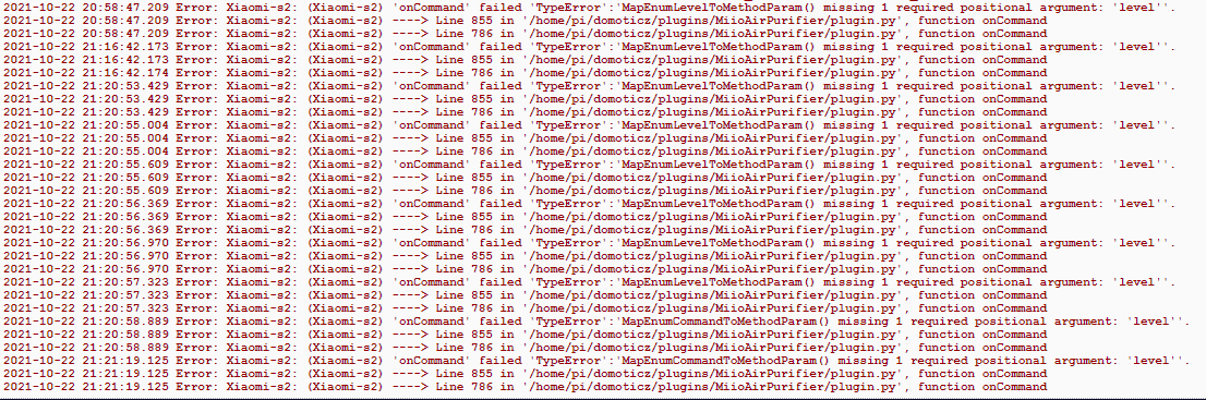

Rejestr zdarzeń Domoticz

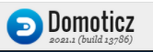

wersja Domoticz
 O dziwo wszystko ruszyło bez problemów tylko brak możliwości sterowania oczyszczaczem z Domoticza nie jestem w stanie ogarnąć.

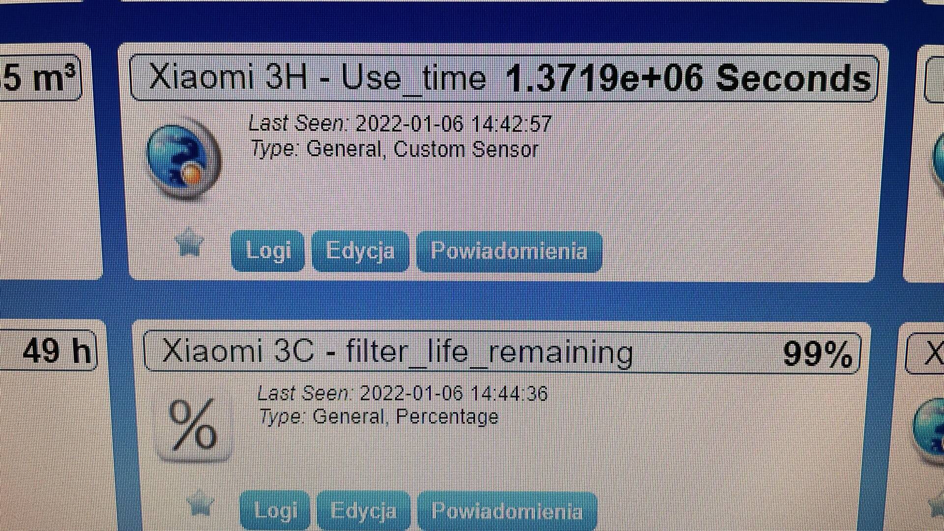

Sprawdziłem wszystkie przełączniki sterowania-wszystko działa (dla ułatwienia obsługi zmieniłem nazwy i nie które ikonki).
Jedynie jest jakiś błąd w czasie użycia (tj trzeba przejść z sekund na godziny)
