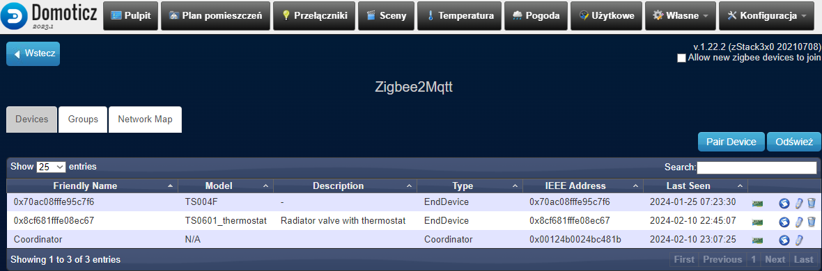

(@muchac35)
Wpisów: 512
zigbee
Obecnie mam starą wersję wtyczki zigbee na którym nie działa mi zakupione pokrętło z przyciskiem zigbee jak widać na screenie
próbowałem uaktualnić wtyczkę wg tego opisu https://www.smartnydom.pl/forum/domoticz/nowa-wersja-wtyczki-zigbee2mqtt-aktualizacja/
ale zupełnie przestała działać więc przywróciłem obraz systemu.
Może na początek podpowiedz jak zaktualizować plugin zigbee do najnowszej wersji
Dodane : 11/02/2024 12:13 am
