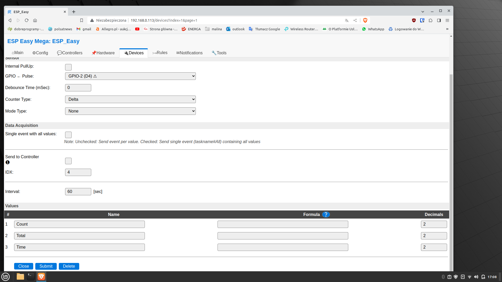

Mam podlicznik  z wyjściem impulsowym. Licznik ten jest podłączony do esp 2866 z oprogramowaniem espeasy co widać na załączonym obrazku. W domoticz mam licznik przyrostowy ale nie wiem jakie  wartości wpisać w count i total. 1000 impulsów to 1kWh. Kiedyś miałem zapisane to formuły ale zaginęły w akcji. Może ktoś z Was wie jak to ogarnąć?

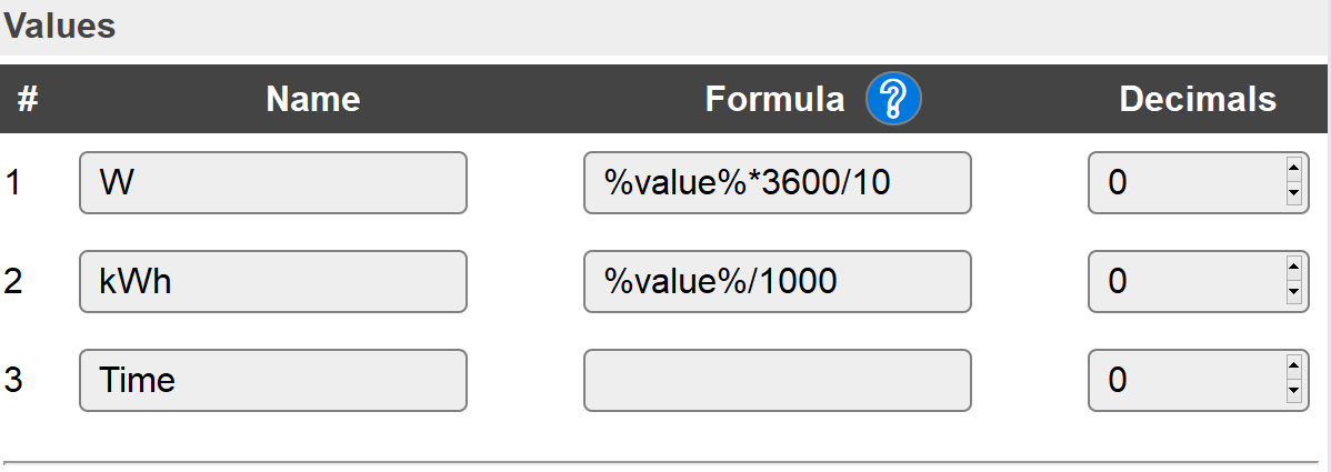

ja miełem kiedyś tak:

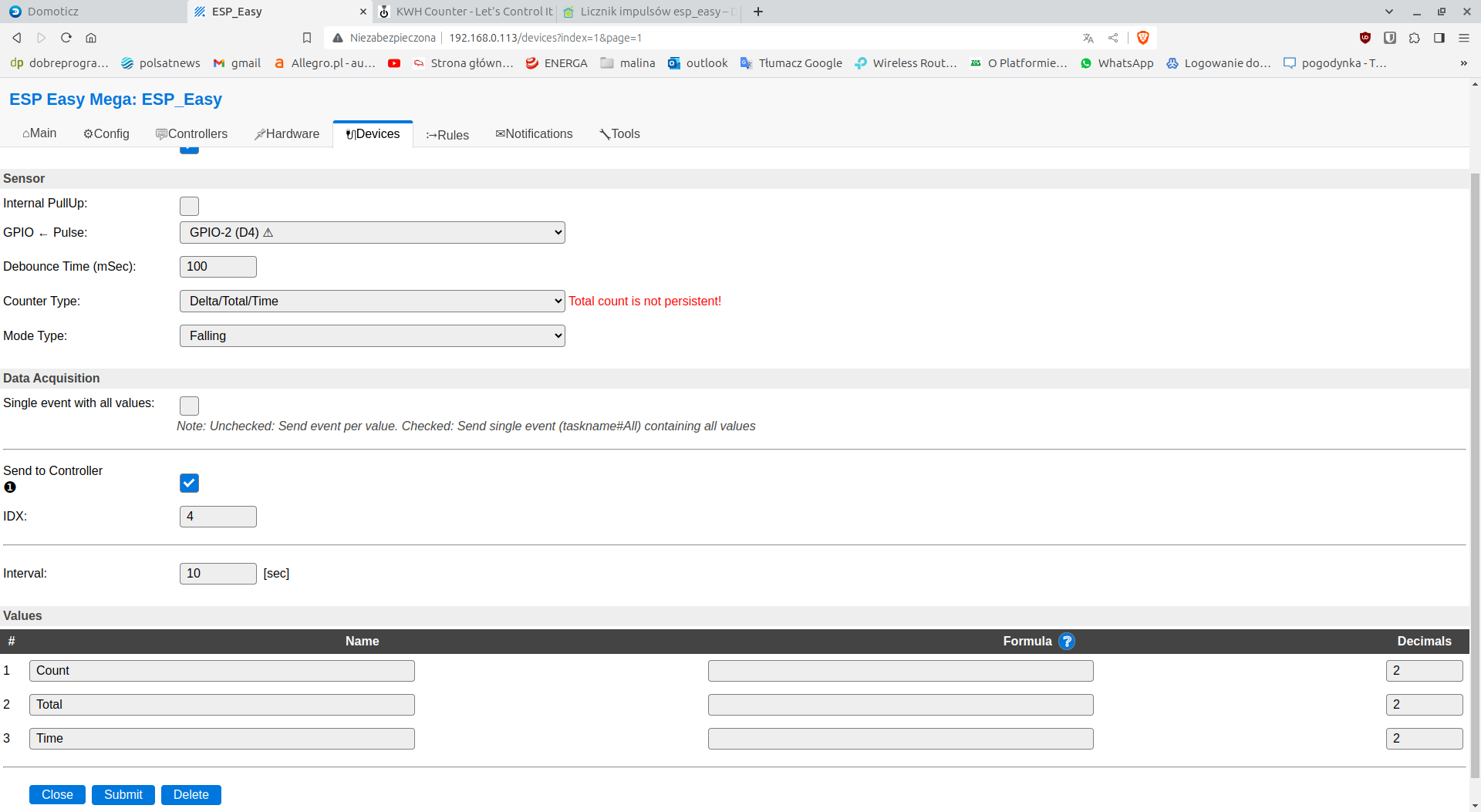

dane wysyłane są zgodnie z tym:

Musi być inaczej bo głupoty mi pokazuje.  W 2 min 2 kWh przybyło

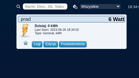

W domoticz. ESP też pokazuje głupoty bo 700W gdzie max może 150

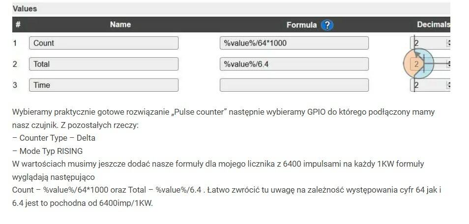

To dziwne bo wszystko jest jak na dłoni
 Nikt lepiej nie pomoże, bo nic nie napisałeś o swoim liczniku, z informacji (foto) można sobie napisać formuły dostosowane do konkretnego licznika. To naprawdę wszystko czego potrzeba

No to po co formuły ? przeczytaj ten wątek i ustaw sobie wszystko w Domoticz https://www.letscontrolit.com/forum/viewtopic.php?t=7804

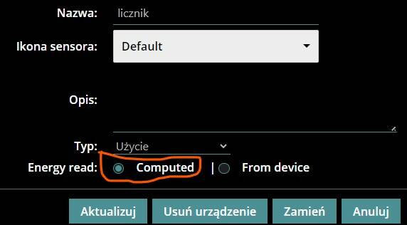

licznik w domoticz to elektryczność (chwilowa + licznik)
a edytowałeś ten czujnik w domoticz i ustawiłeś zgodnie tym co zrobił autor tego wątku z linku?
Zrzut ekranu 2023 09 26 180243
Dodane : 26/09/2023 6:21 pm

Niby działa ale wartości zaniżone. Wg głównego licznika mam pobór prądu na poziomie 1,1A czyli jakies 240W
