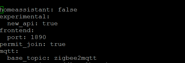

Po udanej aktualizacji musimy zmodyfikować plik  configuration.yaml:
sudo systemctl stop zigbee2mqtt
cd /opt/zigbee2mqtt
sudo nano data/configuration.yaml
dopisujemy w tym pliku
experimental:
 new_api: true
frontend:
  port: 1890
Ma to wyglądać np tak
Zapisujemy zmiany i wychodzimy z edytora nano

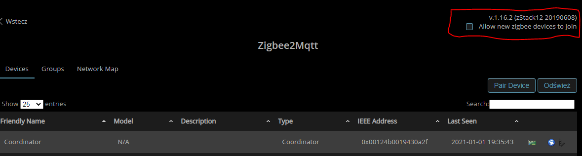

Po dodaniu robimy ponowny restart domoticza i pownniśmy zobaczyć zakładkę „Własne” i okno wyglądające tak jak poniżej z wersją  v.1.16.2

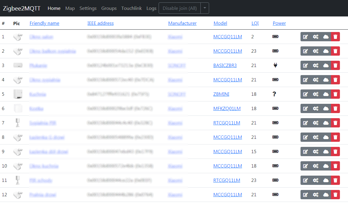

Te zmiany oprócz aktualnej bazy obsługiwanych urządzeń pozwalają na zmiany i konfigurację urządzeń zigbee z poziomu www , bez konieczności otwierania strony domoticz.
Wpisując w przeglądarkę adres IP serwera ( RPI) na którym  mamy zainstalowane zigbee2mqtt i dopisując port wpisany w configuration.yaml  poniżej  przykład
http://192.168.1.111:1890
powinniście zobaczyć okno podobne do tego co poniżej

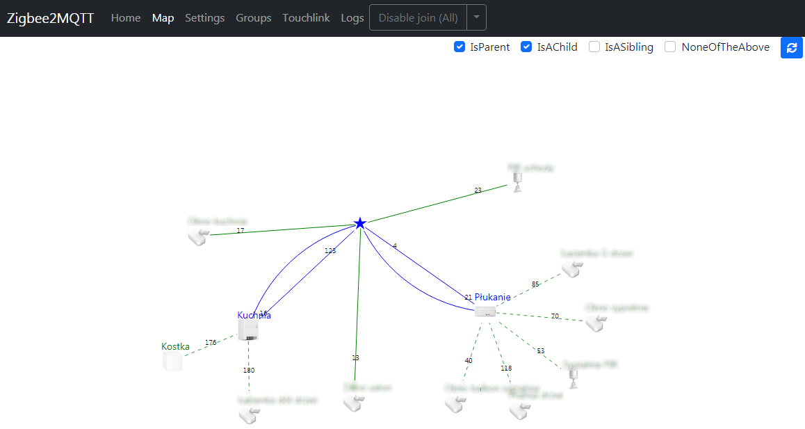

Mamy tu dostęp do zmiany nazw , logów, ustawień, tworzenia grup – czyli sterowania jednym przełącznikiem całą grupą urządzeń dodanych do grupy i wreszcie do animowanej mapy , gdzie widać co jest z czym sparowane i jaka jest siła sygnału

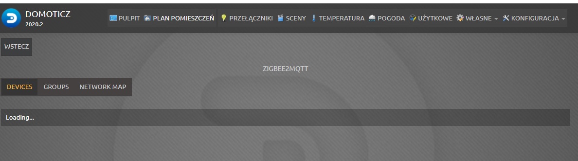

Po aktualizacji dodaje urządzenia, trzeba je tylko opisać od nowa, bo pobiera informacje z mqtt, ja przełączniki miałem inne nazwy lekko.
Ale mam dwa problemy, pod adresem ip z portem :1890 strona się nie wyświetla, a samo zigbee w domoticzu zatrzymuje sie w sekcji loading ...
Urządzenia są na liście ale nie odpowiadają.

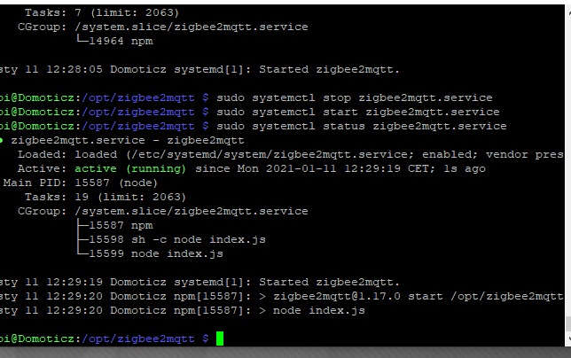

@isom usługa działa, zrobiłem jeszcze raz reset i działa.
Ale widzę że jest to wersja 1,17. a nie jak u ciebie 1.16.2, przynajmniej tak mi się wydaje. w screenie jest taka informacja w którym dodałem i na github też

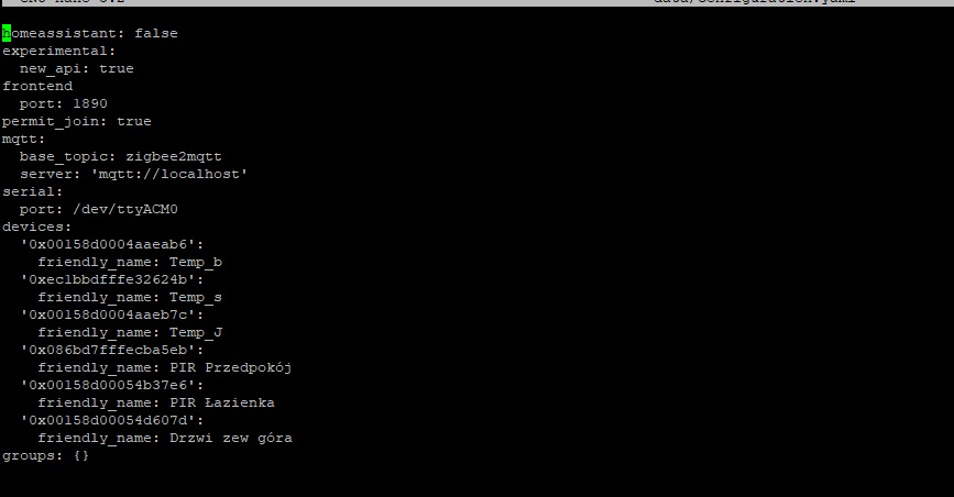

w pliku  configuration.yaml  masz autoryzację ? user  i hasło ? , wywal na próbę i sprawdź , rozumiem że plik zmieniłeś dodając port i nowe api
Jak wywalisz autoryzację to zrestartuj zigbee
Dodane : 11/01/2021 12:37 pm
(@piotrbanasik)
Wpisów: 25
autoryzacji brak, załączam cały plik, zrobiłem jeszcze aktualizację systemu, bez zmian.
