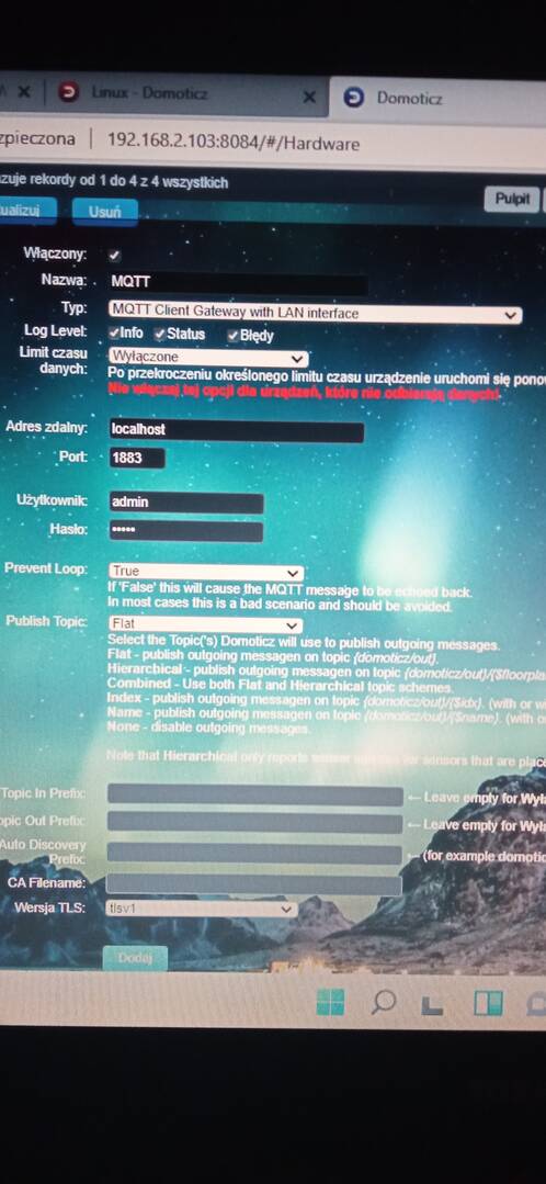

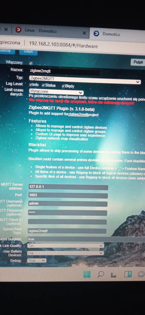

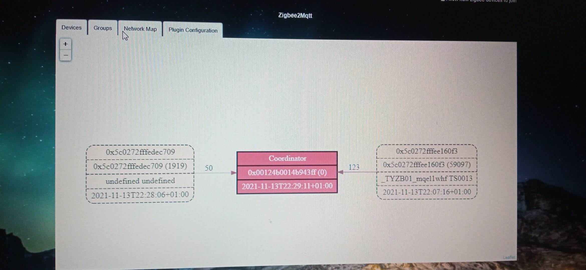

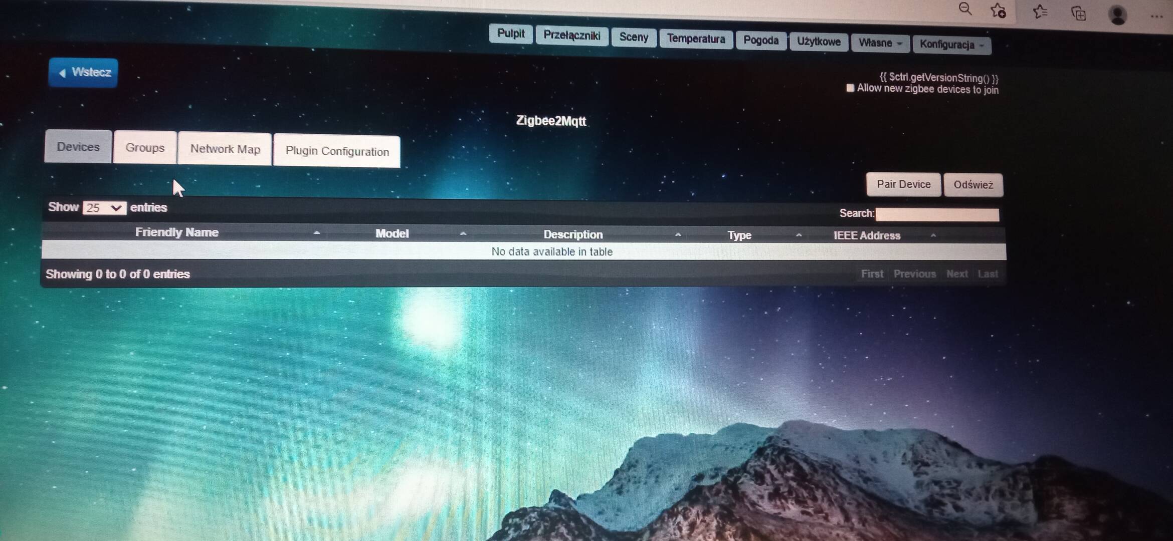

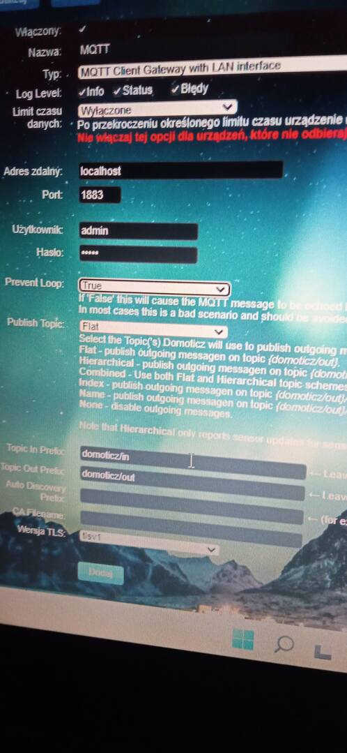

Nawet lopatologicznie nic nie dało, Zaktualizowane do wersji beta i wyglada to tak...  Na zakładce devices nic nie ma, w zakładce network map są urządzenia,  Proszę rzucić okiem czy zigbee i mqtt jest Dobrze skonfigurowany?  Przpraszam za zdjęcia a nie zrzuty..
