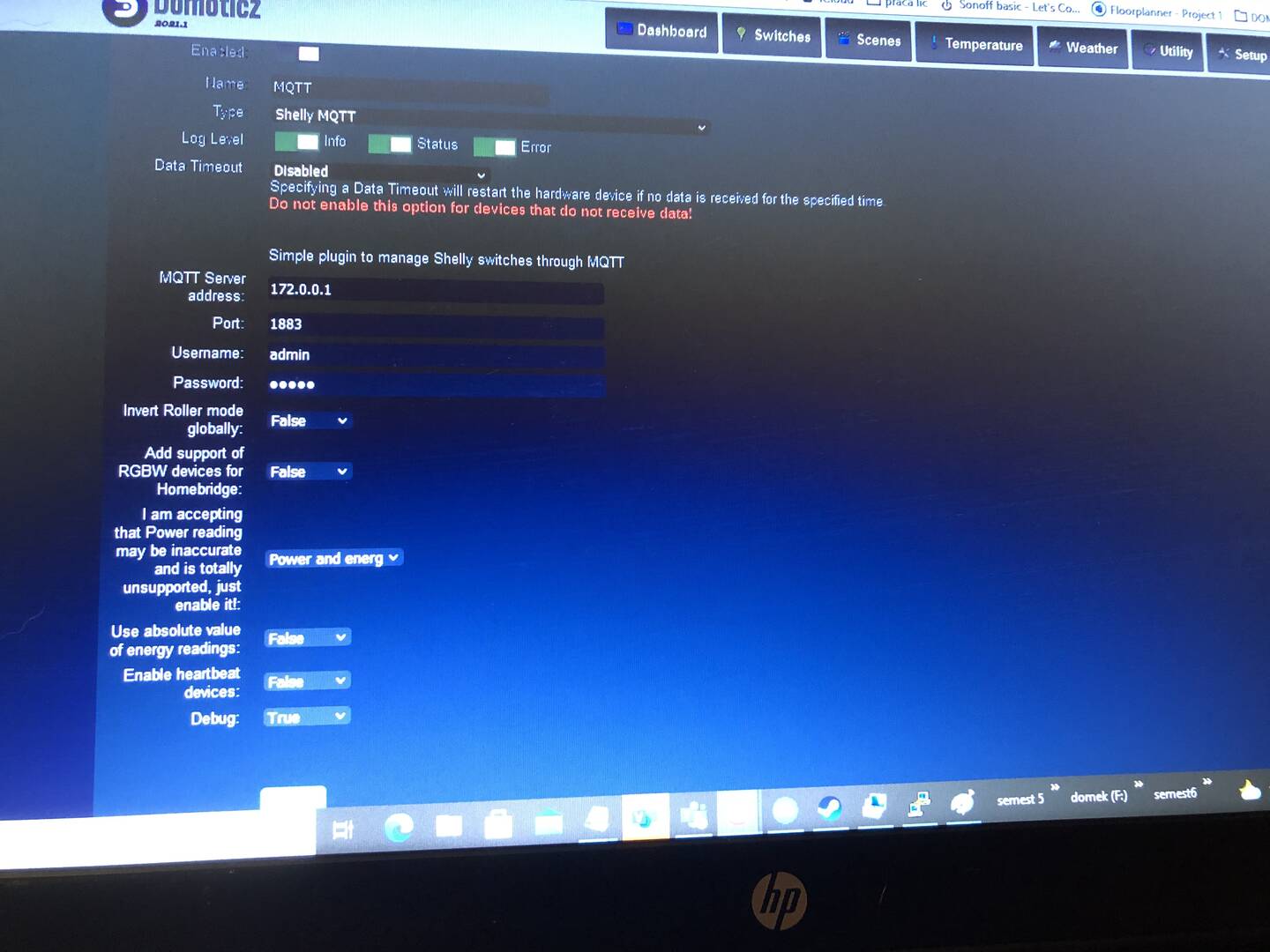

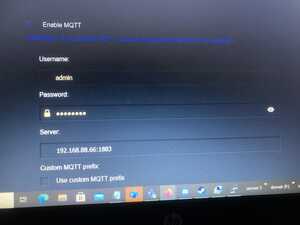

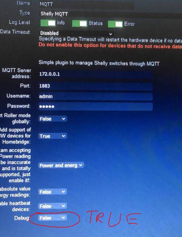

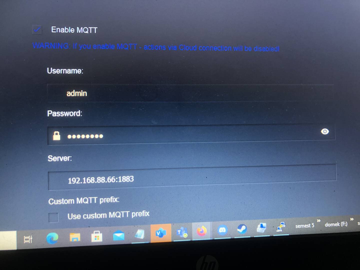

Witam zainstalowałem dla testów obraz smarticz N pobrałem zgodnie z instrukcja shelly mqqt ustawiałem resety różne kombinacje ale niestety lipa może ktoś podpowiedzieć co można jeszcze zmienić
Dodane : 19/10/2021 11:33 am

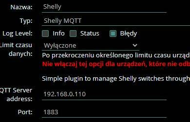

@ja10hu a dlaczego w shelly masz inny adres IP niż w pluginie ? Jak to ma gadać ze sobą ? Ustaw ww wtyczce adres maliny i w shelly to samo i oczywiście loginy i hasła muszą być identyczne

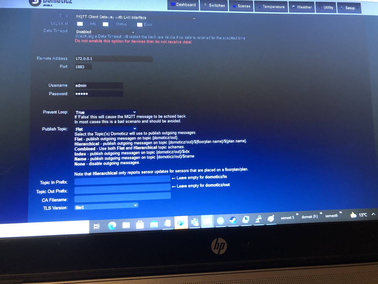

@ja10hu a jak  masz ustawioną bramkę MQTT Client Gateway with LAN interface . W systemie jest jeden broker i żeby z nim cokolwiek gadało musi znać jego IP . Jak w MQTT Client masz 172.0.0.1 to wtyczka ma mieć tak samo i w shelly też tak musi być . Jak mam np Brokera ustawionego na IP serwera
 I tak samo wtyczka
 I tak samo w każdym module shelly
Dodane : 19/10/2021 12:58 pm

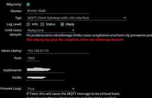

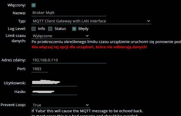

@ja10hu pokaż jak masz skonfigurowane MQTT Client Gateway with LAN interface, i włącz we wtyczce debug - na samym dole ustawień wtyczki , potem aktualizuj wtyczkę i wstaw logi z domoticz

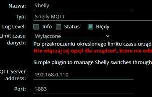

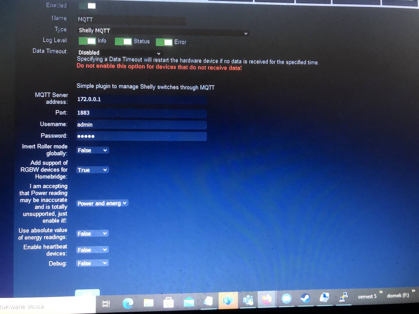

(@ja10hu)
Wpisów: 24
@isom o to chodzi ?
11B7831E 42BB 4AA9 91AD 1016A471EA9C
2228ED61 BE67 4E80 B9C5 ABB17A8AB02E
  Przepraszam ale początkujący jestem
Dodane : 19/10/2021 10:03 pm
@ja10hu MQTT Gateway to pierwsza z moich fotek i w smarticzu sam osobiście dodawałem ten sprzęt , chcę wiedzieć czy go nie usunąłeś i czy nic nie zmieniłeś , debug wtyczki to tak jak na twoim foto
 To co zaznaczyłem  masz zmienić i zrobić aktualizuj na samej górze po lewej , po tej aktualizacji przejdź do logów i zrób fotkę czy zrzut
Dodane : 19/10/2021 10:16 pm

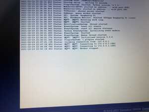

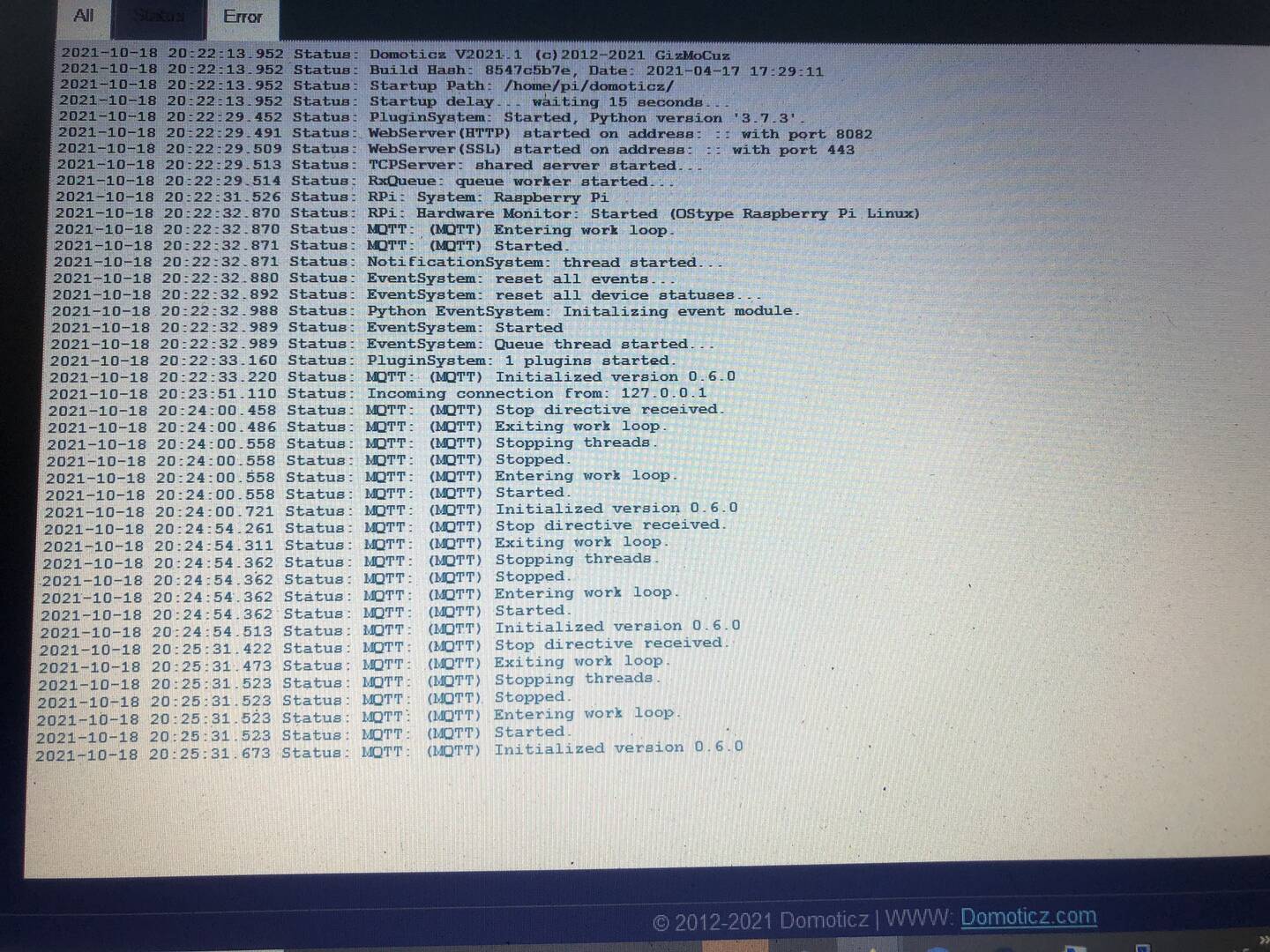

(@ja10hu)

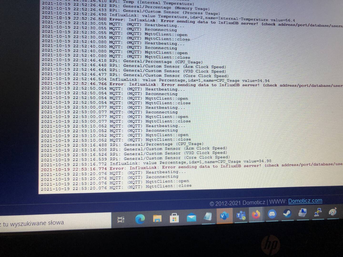

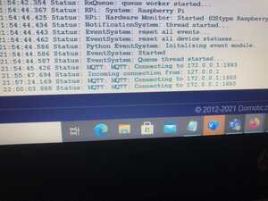

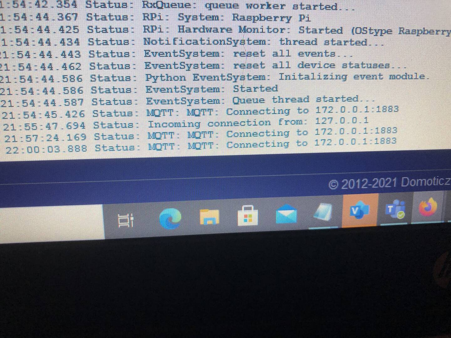

16CF9741 FD36 4F1E A379 B49753EA920F
696E9618 F2A3 4B4B A70E C6F84A02CD75
Dodane : 19/10/2021 10:56 pm

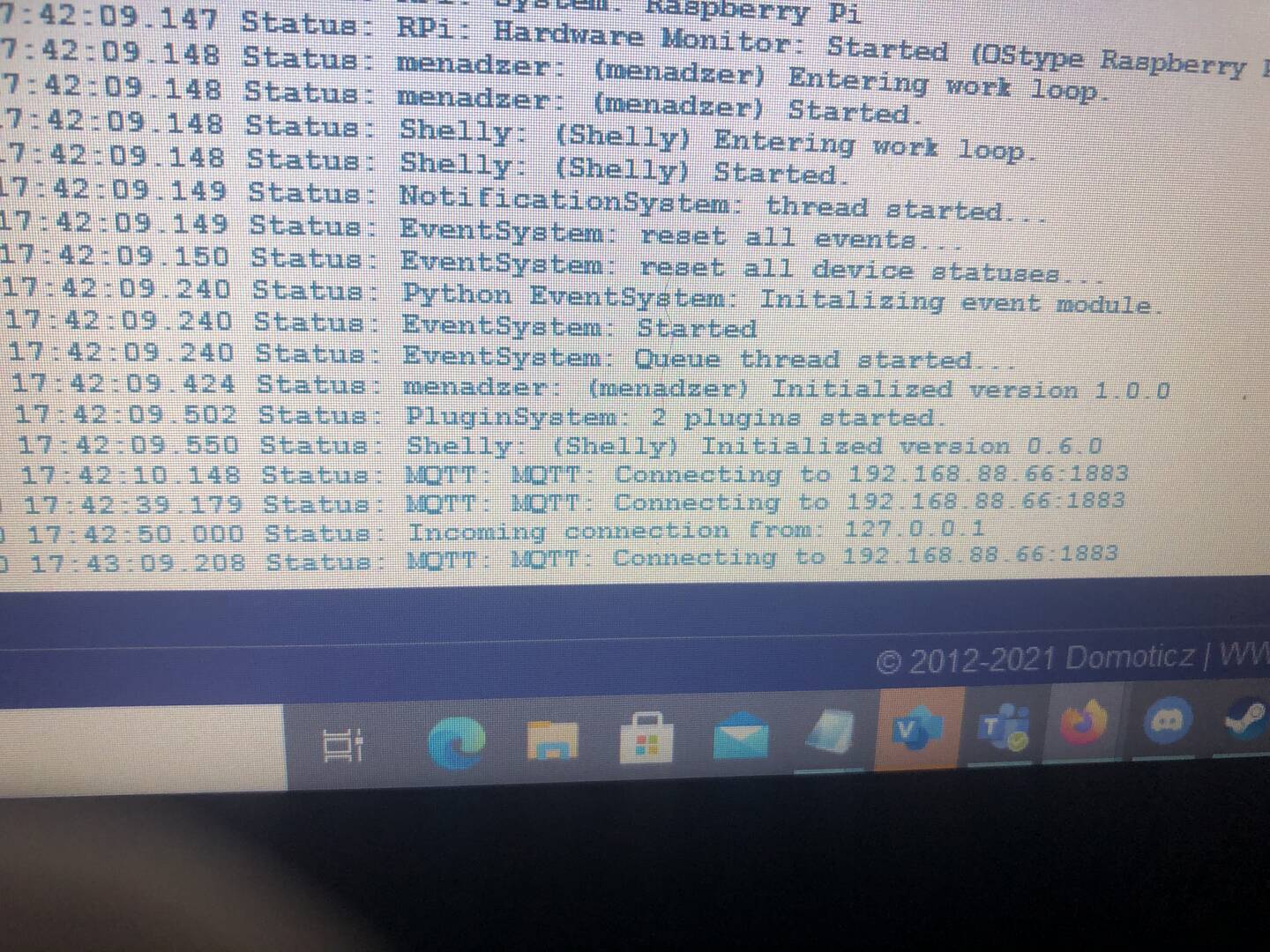

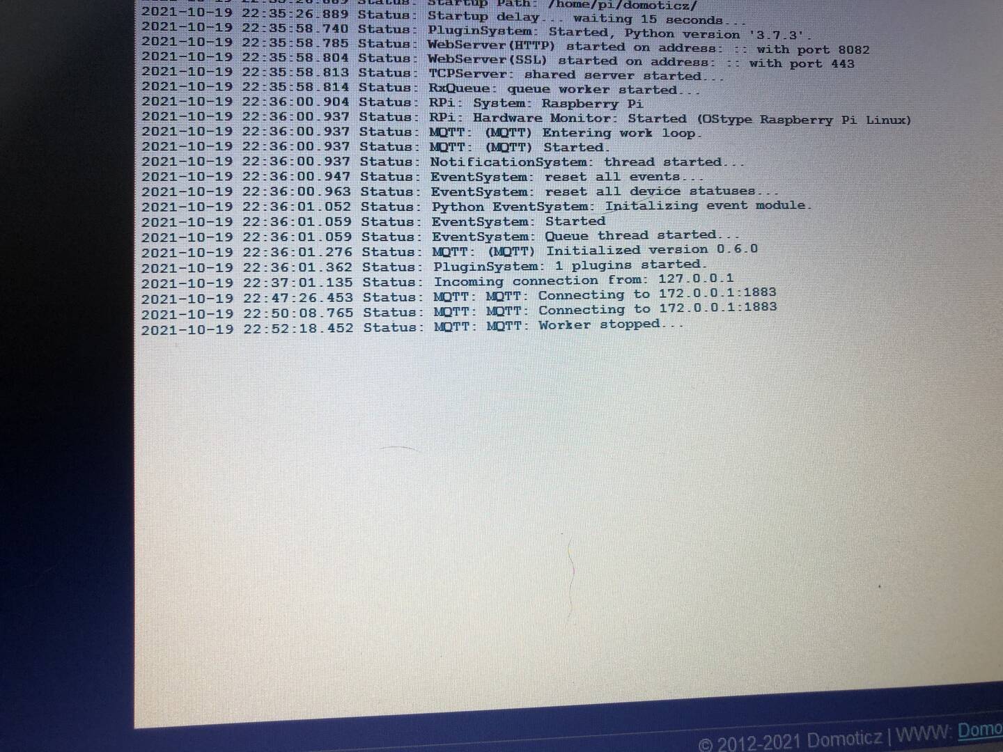

(@ja10hu)
Wpisów: 24

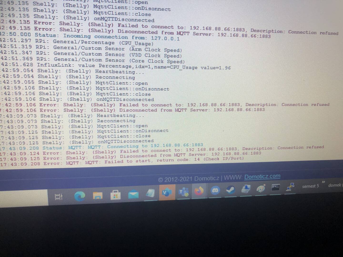

B9555A24 7A9B 46DE 9AD4 7E6E3ADA92D8
0507851E 703A 406F AA37 06D464799C39
Dodane : 20/10/2021 12:20 am
@ja10hu no i widać jak na dłoni że plugin nie łączy się z brokerem , po pierwsze to dla rozróżnienia zmień nazwę tej wtyczki bo jest identyczna z Gateway MQTT , po drugie musisz ustawić we wtyczce adres serwera na adres Maliny , najlepiej żeby miała stały albo z rezerwacją po mac w routerze , albo wpisany na sztywno w konfiguracji samej maliny.

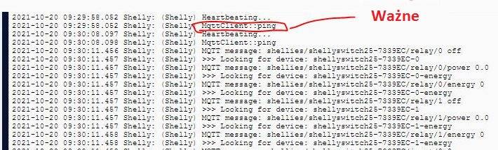

Po trzecie ustawiasz w module shelly dokładnie ten sam adres co we wtyczce , te same dane do logowania i zapisujesz . Potem jak będziesz miał aktywny debug we wtyczce to sobie wyłącz ten moduł shelly od zasilania i włącz ponownie , w logach po jakimś krótkim czasie powinno się pojawić coś podobnego
 To przykład jak się dodało shelly 2,5 do smarticza

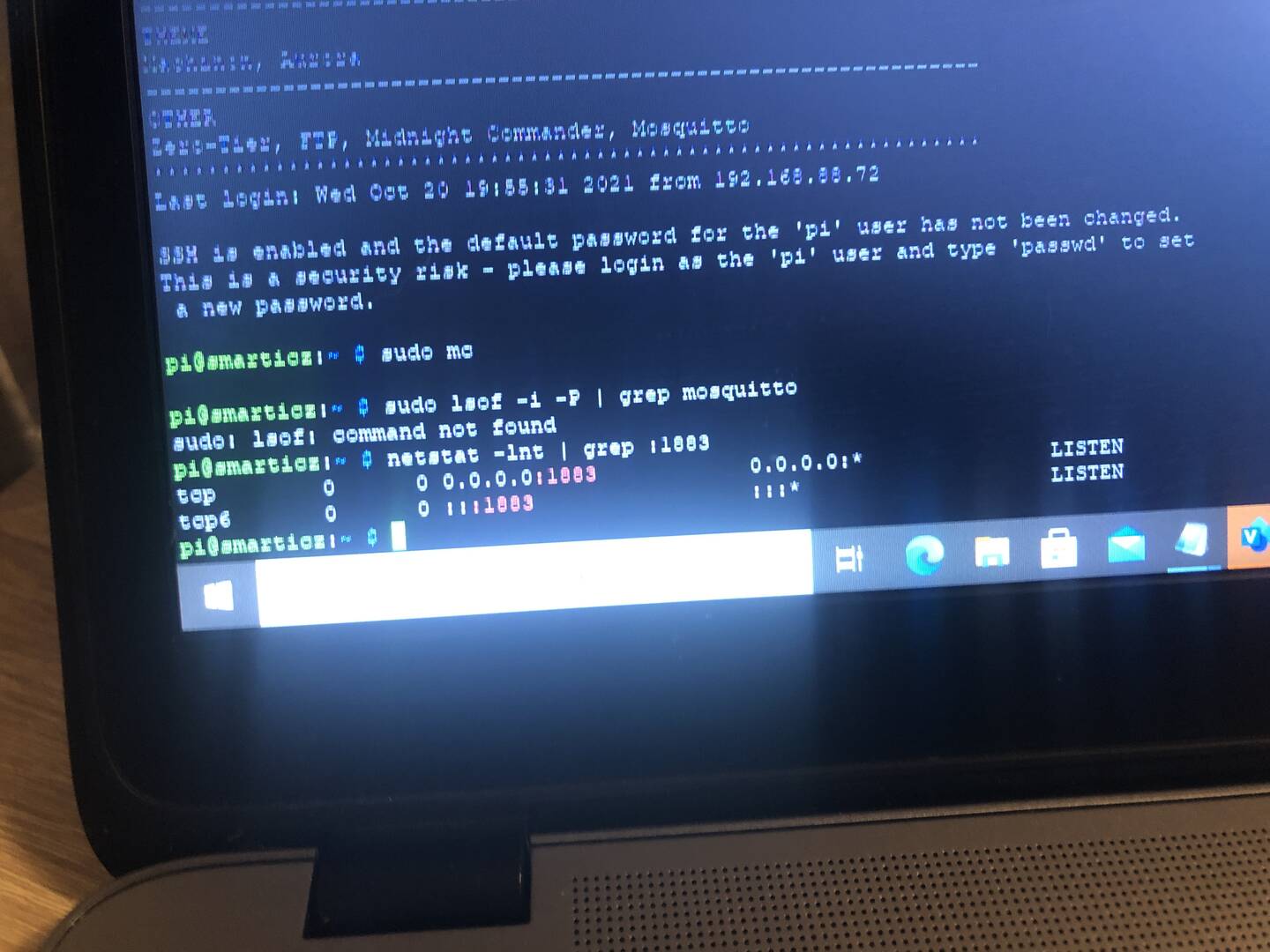

(@ja10hu)
Wpisów: 24

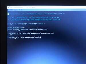

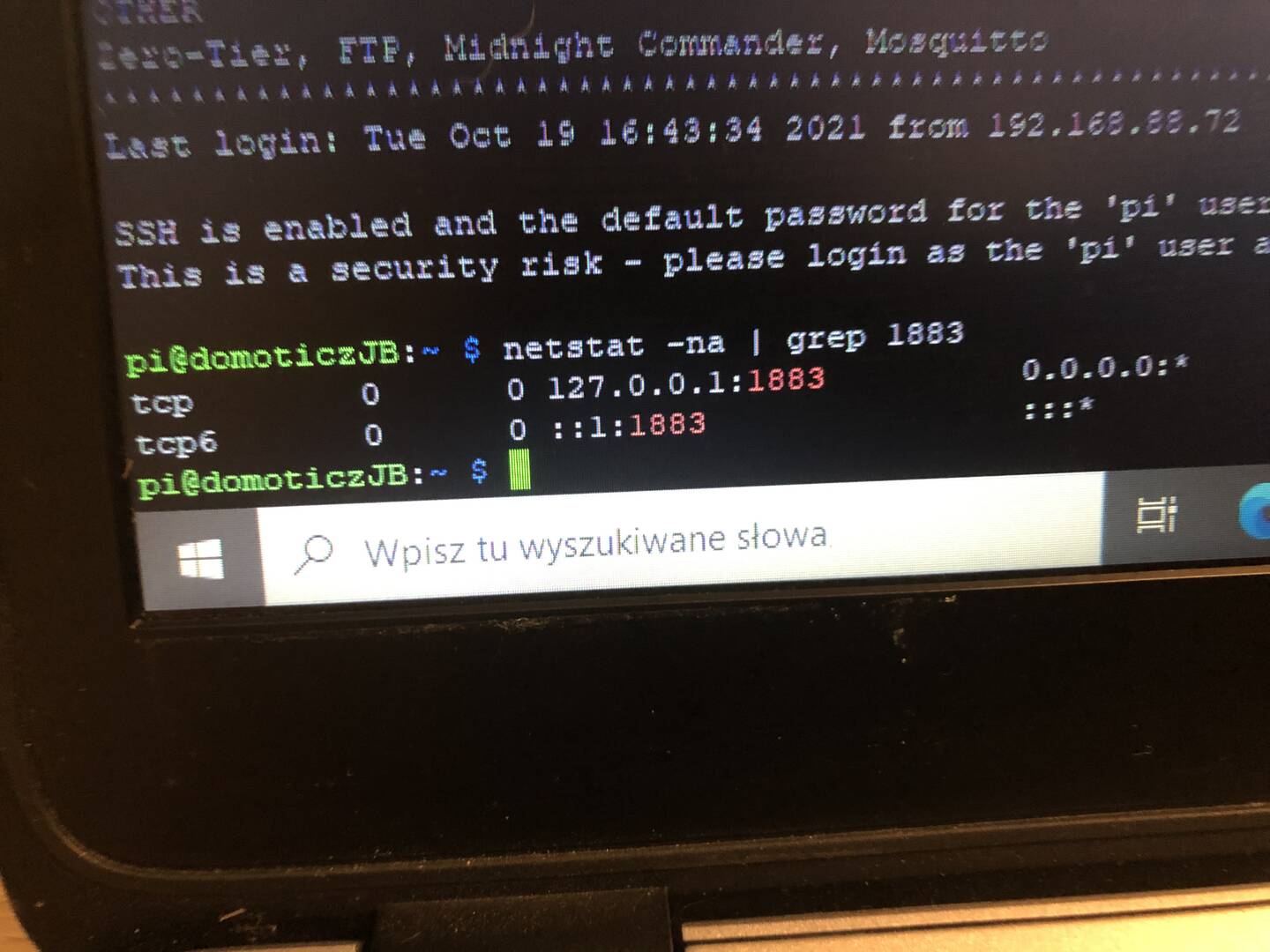

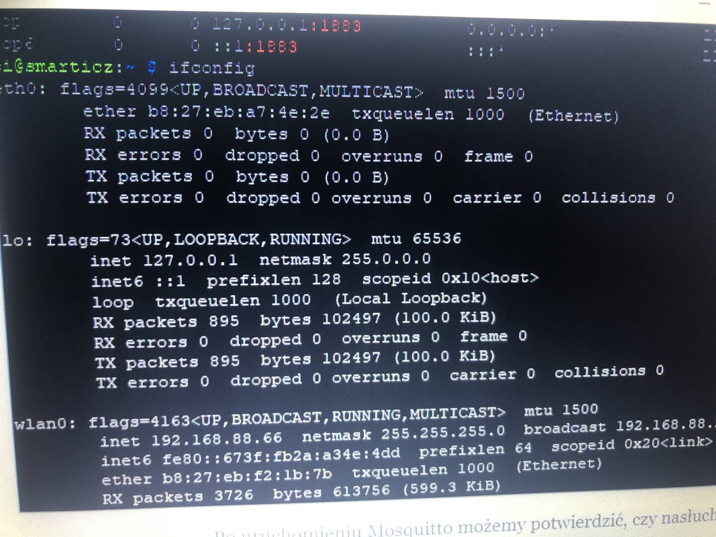

już nie mam pojęcia może być ze raspberry mam po wifi połączone ?
ponadawałem adresy ip maliny jak sprawdzam to wyskakuje mi w terminalu
Dodane : 20/10/2021 5:47 pm

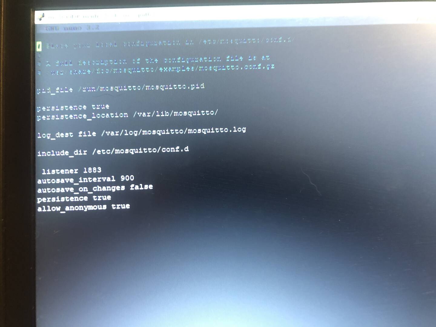

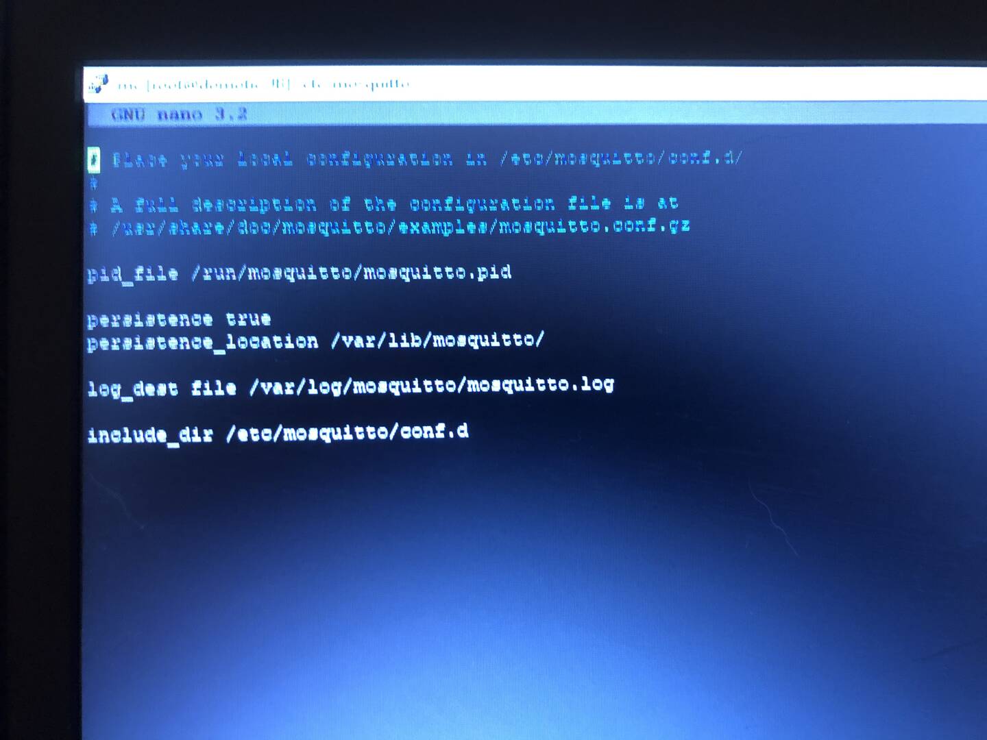

@ja10hu zmień konfigurację mosquitto tzn terminal i
sudo nano /etc/mosquitto/mosquitto.conf
na końcu tego pliku wklej
listener 1883
allow_anonymous true
zapisz i zrób restart usługi
sudo systemctl restart mosquitto
potem sprawdź wtyczkę na adresie maliny
Dodane : 20/10/2021 8:21 pm

(@ja10hu)
Wpisów: 24
🤩subcio gitarka dzięki za pomoc temat do zamknięcia
