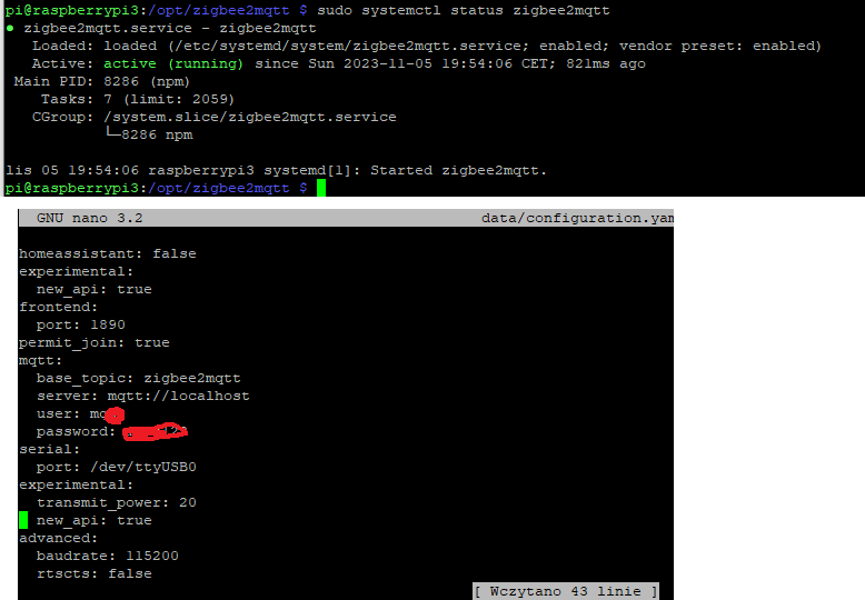

Zrobiłem wg powyższego opisu i tez mam w zakładce mam loading
i strona 192.168.1.111:1890 nie otwiera się
proszę o podpowiedz czemu nie działa.
załączam screeny
zigbee
ps. używam Sonoff Zigbee 3.0 Dongle Plus podłączonego do portu USB portu RPI3
Dodane : 05/11/2023 8:08 pm
(@muchac35)
Wpisów: 512
Podpowiesz mi co źle robię?
