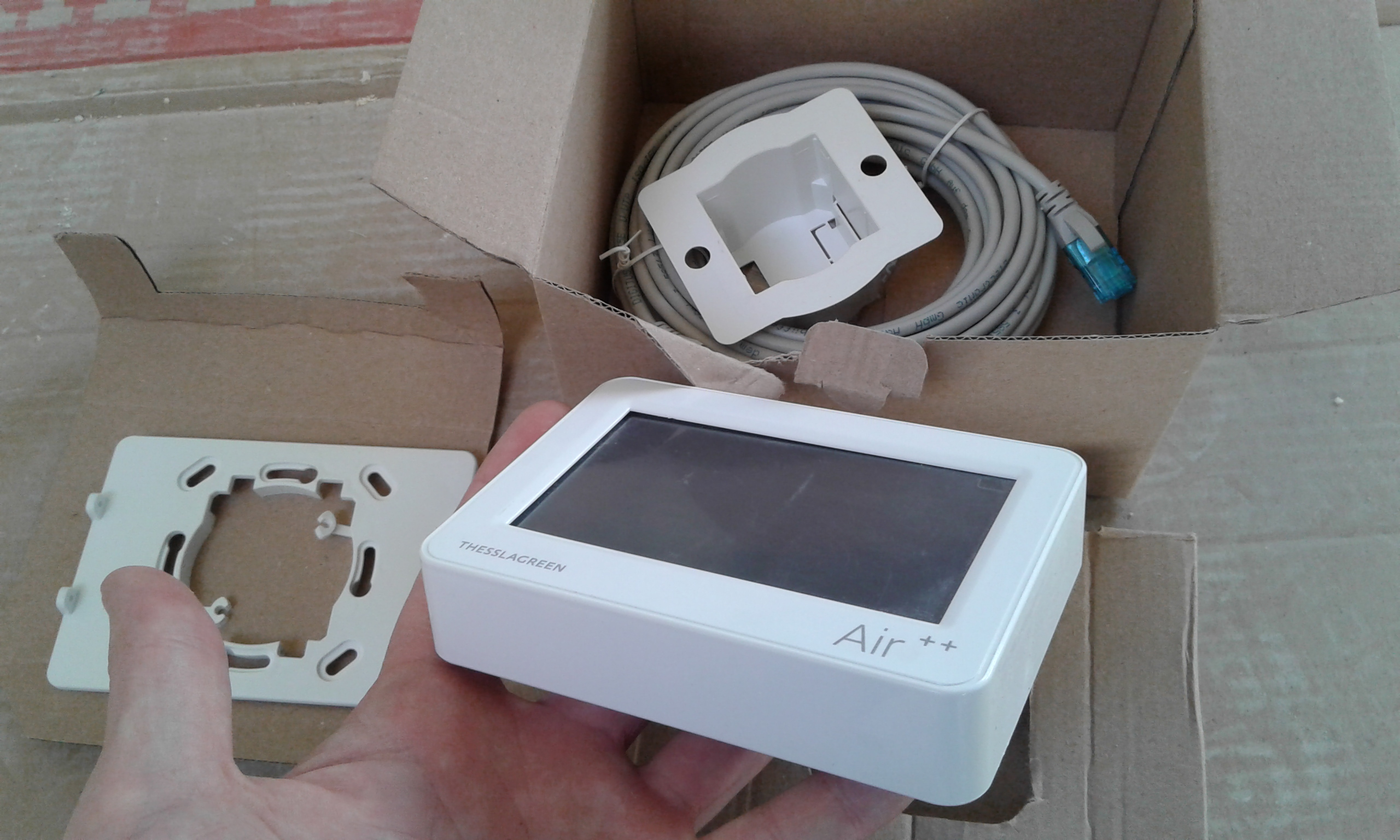

Zrobiłem zdjęcia modułu Air++, w zestawie jest puszka i kabel ethernet. Z tego co zapamiętałem, jak rozmawiałem z fachowcem, to tym kablem trzeba połączyć panel z rekuperatorem, więc pewnie idzie po nim także zasilanie. Nie mogę znaleźć instrukcji, możliwe, że dostanę ją przy uruchomieniu systemu. Będę miał chwilę to wejdę na strych i spróbuję to podłączyć na krótko.

Dziękuję za zdjęcie i info. Ja jeszcze chwilę muszę poczekać zanim będę montował. Dopiero jestem na etapie wylewek ale już po tynkach więc może niebawem będę zakładał. Ja nie biorę panelu sterowania tylko moduł do komunikacji przez internet.

Instalator rekuperacji pytał się mnie jakie sterowanie chcę, czy moduł czy panel. Z uwagi, że miałem na ten temat mgliste pojęcie, to poprosiłem go o poradę co lepsze. Powiedział, że w zasadzie to się ustawia tylko raz i nie ma co za dużo przy tym grzebać więcej, i dlatego w większości poleca ten panel. Trochę wprowadził mnie może w błąd, bo wydawało mi się, że skoro jest rj-45 to jakiś podgląd na to będzie po http, ale wychodzi na to, że jednak nie.

Thessla komunikuje się po Modbus, te ich panele lubią się wieszać, i ogólnie mało czytelne. To że ustawiasz raz to się zgadza ale jeżeli nie masz czujnika wilgotności to warto na podstawie np. czujników w łazienkach włączać wietrzenie.
