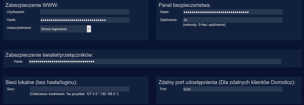

Witam was wszystkich. Mógłby mi ktoś powiedzieć jak skonfigurować tą część domoticz'a załączoną na zdjęciu?

Jak bedziesz sie logowal przez www to ustal uzytkownika i haslo Zeby nikt ci nie namieszal
Zabezpieczenie swiatel to jak zaznaczysz w edycji przelacznika "zabezpieczony" to potem zeby przelaczyc ten przelacznik domoticz bedzie wolal haslo, takie jak tam wpiszesz .Zeby skasowac to ,wchodzisz w edycje przelacznika i wylanczasz "zabezpieczony"
Sieci lokalne jak wpiszesz adres sieci lokalnej to nie bedziesz musial sie logowac za kazdym razem do domoticza z tej sieci
Panel bezpieczenstwa to do alarmu,masz w domoticzu panel bezpieczenstwa.Nie uzywalem jeszcze tego
Dla ciekawostki jak przed nazwa wpiszesz $ czujnik lub przelacznik bedzie ukryty.Odblokowac go moznatylko w urzadzeniach zmieniajac nazwe bez $
edit
Nie zapomnij po tym hasel i one po zatwierdzeniu sie wydluzaja zebys nie wiedzial jakie jest dlugie.
