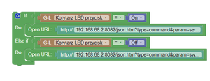

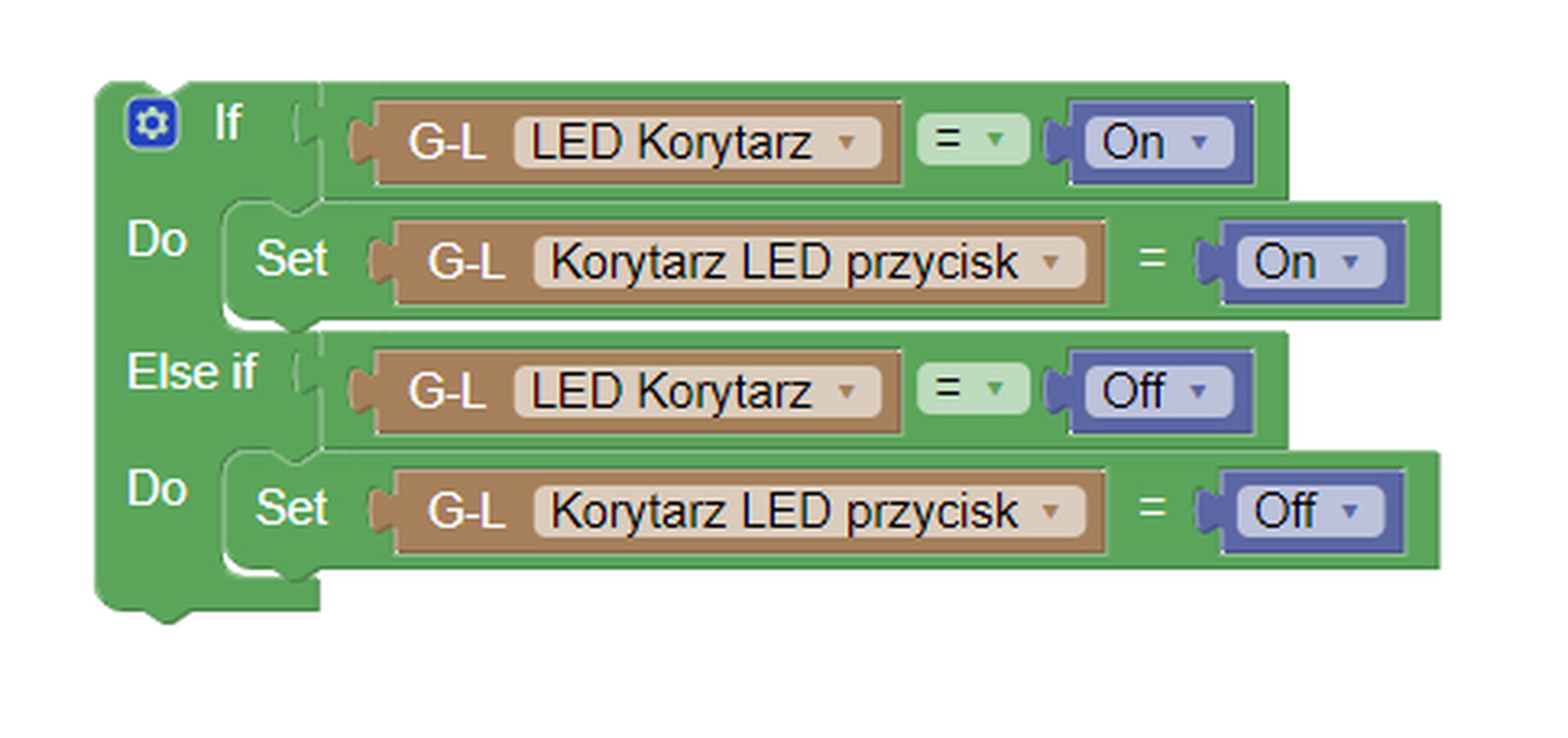

Właśnie znalazłem przyczynę mianowicie mam zrobiony skrypt aby po włączeniu ze smartfonu oświetlenia LED przycisk w ścianie również się załączał - Sonoff Touch.
Rok czasu działało bez zastrzeżeń, Malina zawsze ma u mnie na pasywnym chłodzeniu około 50 stopni oraz użycie procesora do 30%.
Ten skrypt powoduje błąd, pewnie źle to wszystko robię ale powtarzam działało 😀 Jest to skrypt załączający sonoff touch by przycisk się podświetlił gdy korzystamy ze smartfona.
skrypt
Tu skrypt który załącza oświetlenie po wciśnięciu fizycznym
Nigdy nie było takiego zapętlenia, w logach zawsze jeden status dla urządzenia + skrypt a po przywróceniu bazy tak się zapętlało
