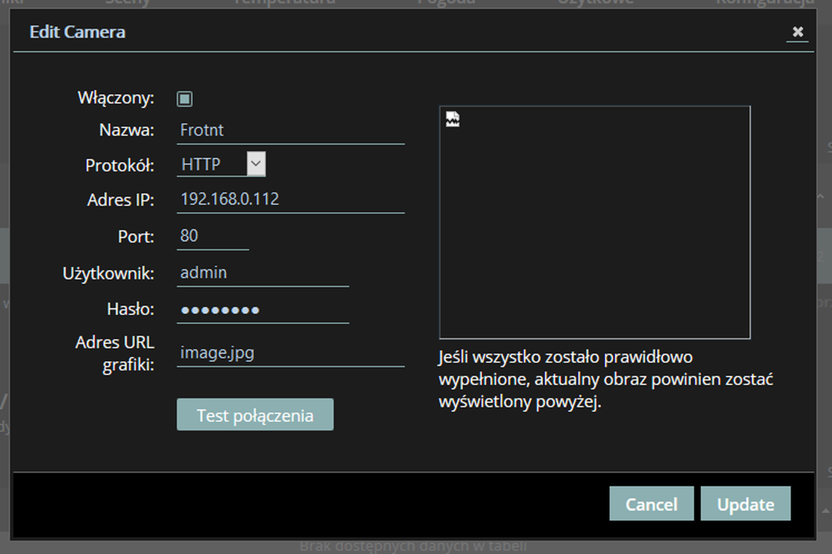

Dziś chciałbym dodać kamerę IP w Domoticz wchodzę więc w Domoticzu w Konfiguracja -> Kamery następnie uzupełniłem dane:
Dodanie Kamery

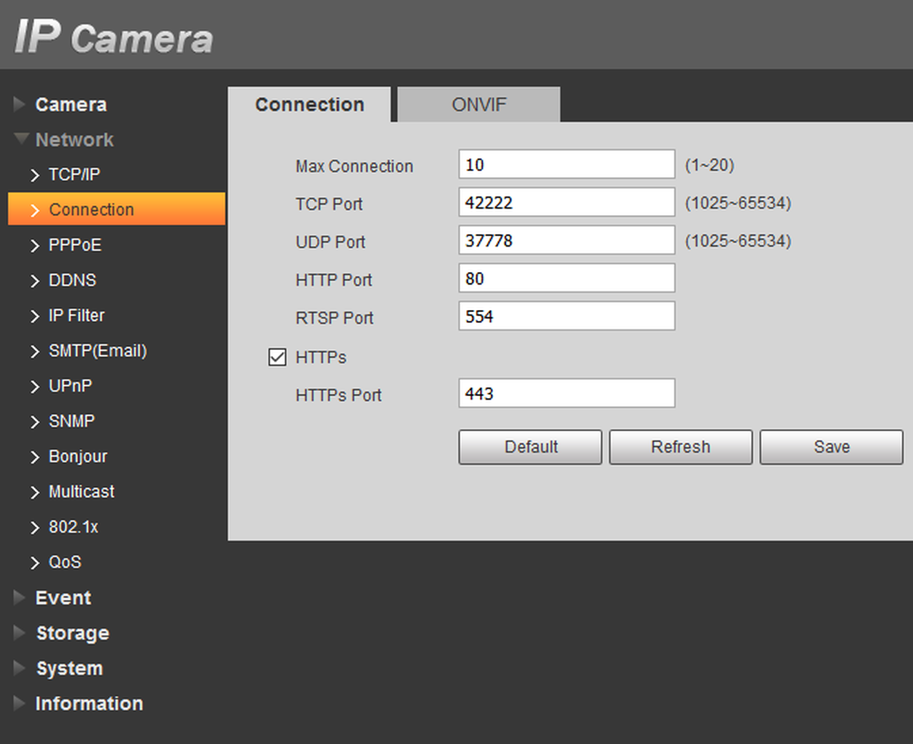

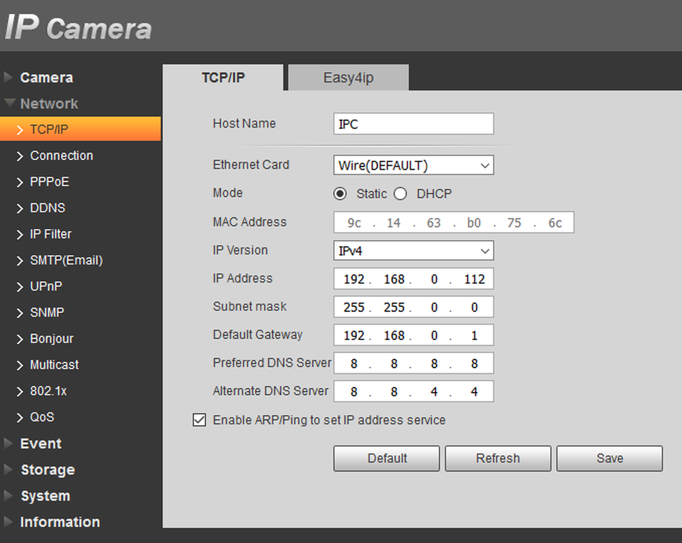

 Wprowadziłem wszystkie dane dotyczące kamery adres IP port 80 oraz login i hasło kamery. Niestety brak połączenia i obrazu. Co może być nie tak ? W ustawieniach kamery:
Ustawienia CAM1
Ustawienia CAM2
Testowałem również na porcie HTTPS 443 i ten sam problem.

@daro1003 a ten adres grafiki "image.jpg" działa ? Co dostajesz po wpisaniu w przeglądarkę 192.168.0.112/image.jpg  , jak to kamera z rodziny dahua to na 95% będzie
192.168.0.112/cgi-bin/snapshot.cgi  Generalnie musisz dostać zrzut z kamery przez dowolną przeglądarkę .
Dodane : 14/02/2021 5:42 pm
@isom192.168.0.112/image.jpg - nie działa tak to kamera dahua bez loga ale oprogramowanie dahua i jak piszesz  adres 192.168.0.112/cgi-bin/snapshot.cgi  po wprowadzaniu loginu i hasła daje obraz. Więc jak to ustawić w Domoticz ??
Dodane : 14/02/2021 9:49 pm

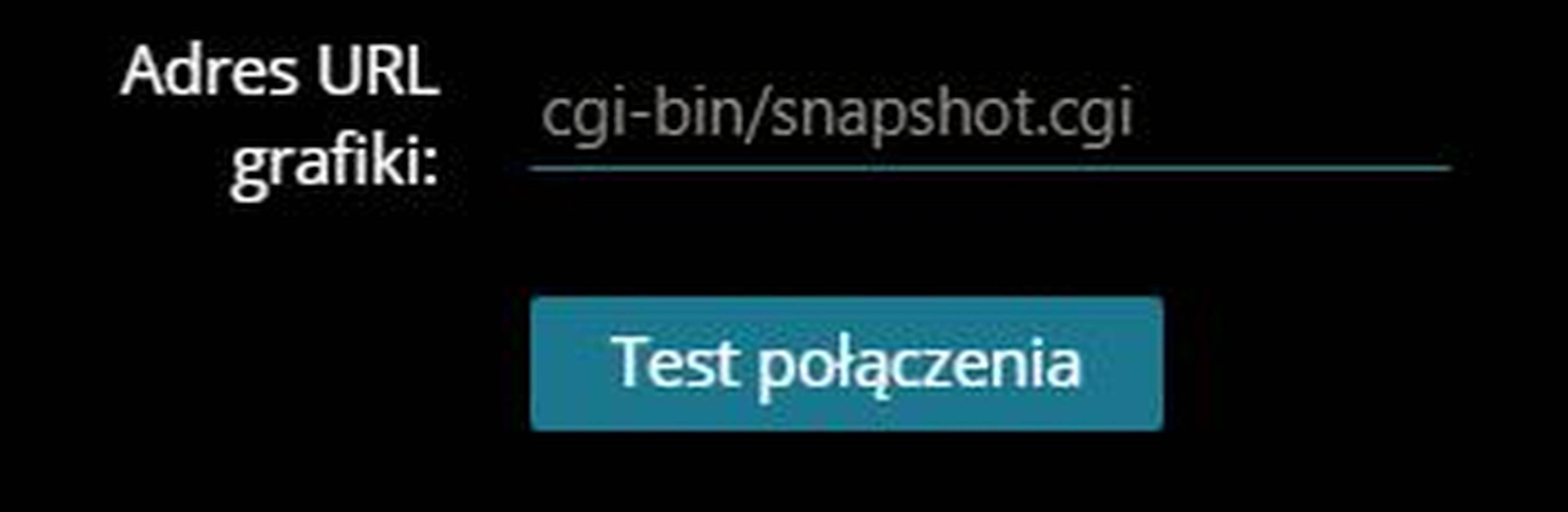

config
I nie rób testu bo nie przejdzie , od razu Update i po chwili powinna się pojawić miniaturka kamery
Dodane : 14/02/2021 11:35 pm
@isom no i działa Panie kolego dzięki wielkie.

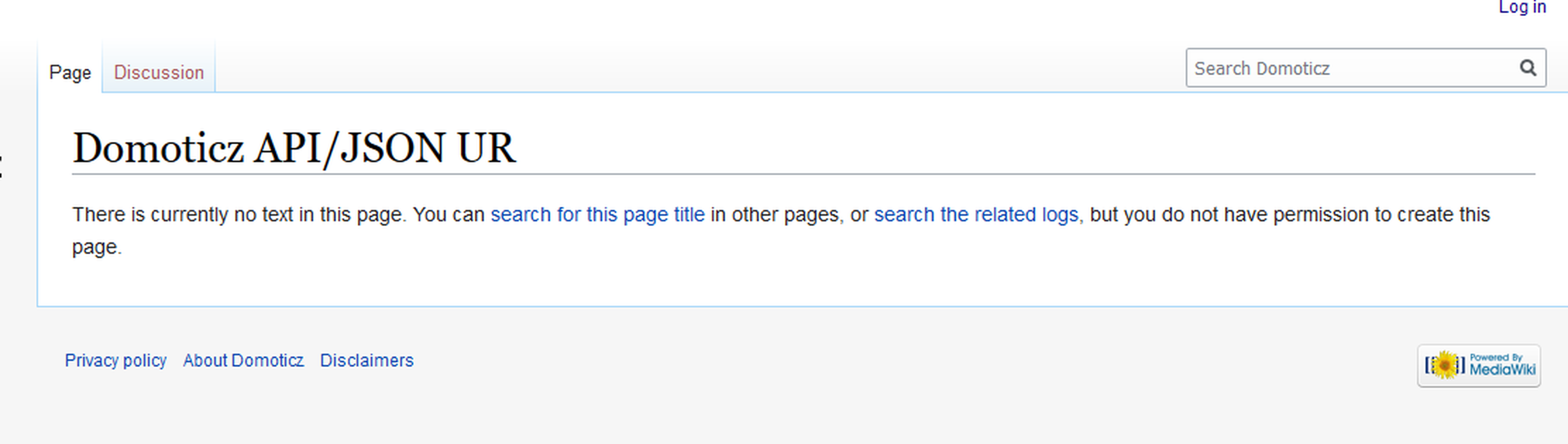

Bardziej o to mi chodziło tylko pomiń cudzysłowy
"https://www.domoticz.com/wiki/Domoticz_API/JSON_URL's#Get_cameras "
Dodane : 17/02/2021 10:12 am

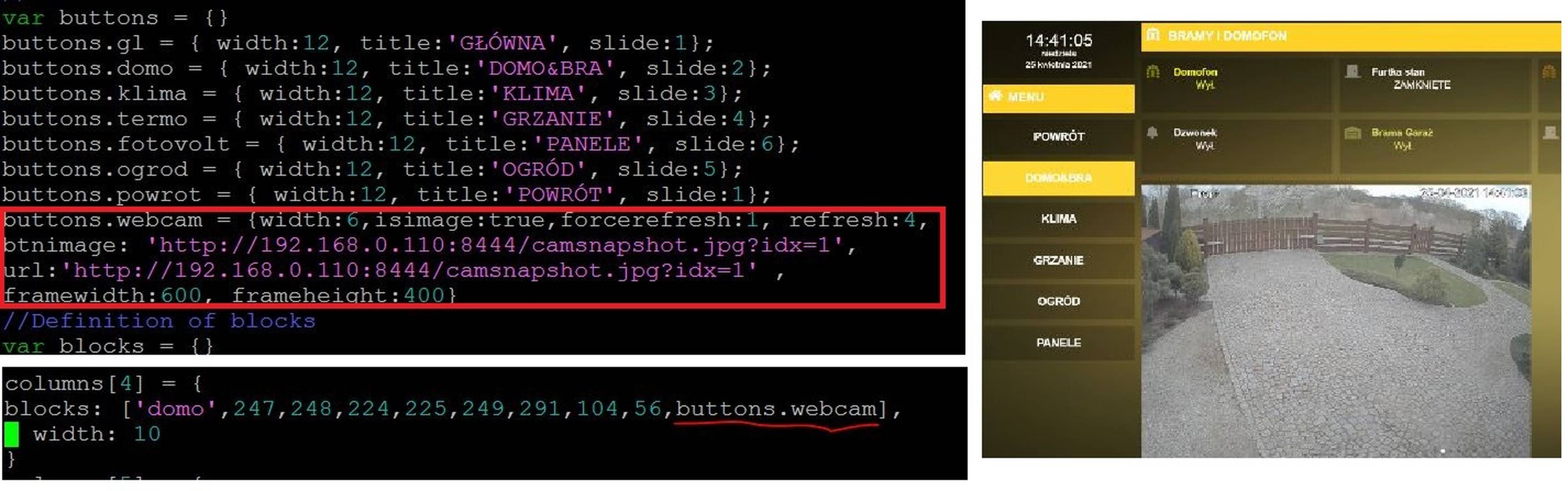

A to co wstawiłeś do ustawień przycisku webcam działa , zmieniłem ustawienia u siebie i po dodaniu tak jak na foto widać obraz z kamery
Dodane : 25/04/2021 2:21 pm

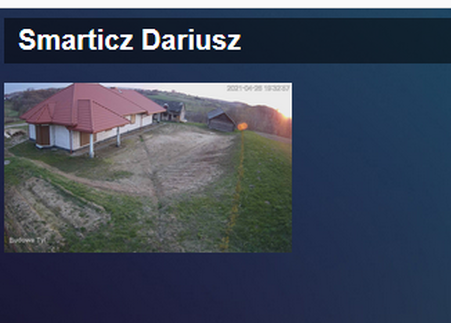

Na kompie jak odpale w przeglądarce daschticz jest ok:
webcam
Ale na kiosku na monitorze mam tak:
Dodane : 26/04/2021 7:37 pm
Ja bym wyłączył tryb kiosk na czas organizowania całego pulpitu i przy każdej zmianie odświeżał przeglądarkę i czyścił pamięć podręczną . W trybie kiosku nawet najmniejsza zmiana w konfiguracji dashticz wymaga ponownego uruchomienia całej maliny, a to naprawdę utrudnia pracę
