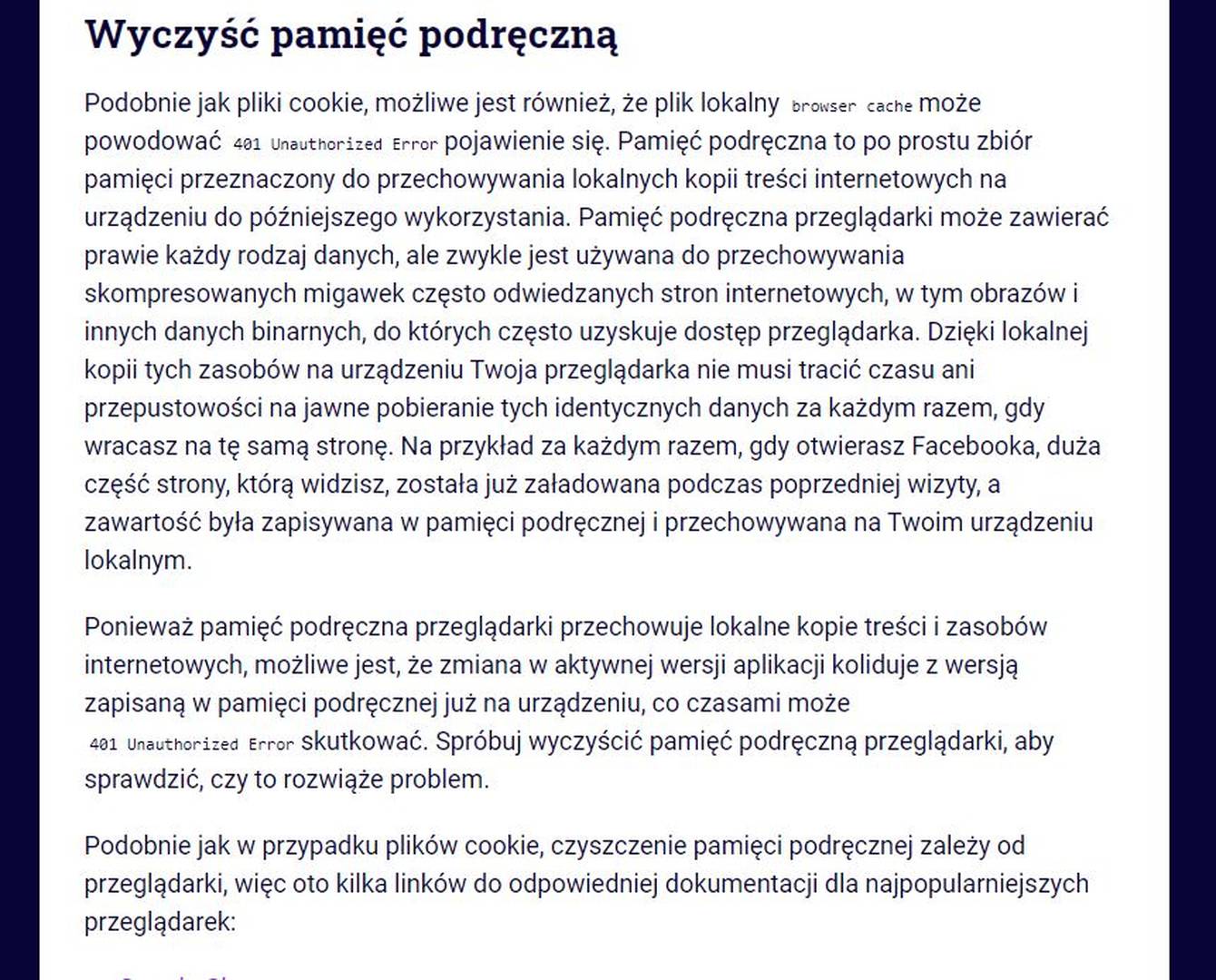

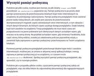

@daro1003 przeczytaj sobie fragment artykułu poniżej , niestety nawet kilka resetów nie spowoduje usunięcia plików cooki i nie wyczyści pamięci podręcznej przeglądarki
Dodane : 27/04/2021 9:57 pm
@isom dziwna sprawa ale to nie pomaga - czyściłem pamięć mam klawiaturę wpięto do RBPi gdzie mam kiosk i schift + ctrl + delete czyści pamięć przeglądarki robiłem kilka razy i nic.
Jeśli przez zdalny pulpit VNC odpalę przeglądarkę na malinie na której jest domoticz mam ten sam efekt.
Natomiast w przeglądarce Mozilla Firefox na laptopie jest ok ale na Google Chrome mam to samo co na kiosku czy na RBPi z domoticzem. Czyli coś na przeglądarce chrom szwankuje.

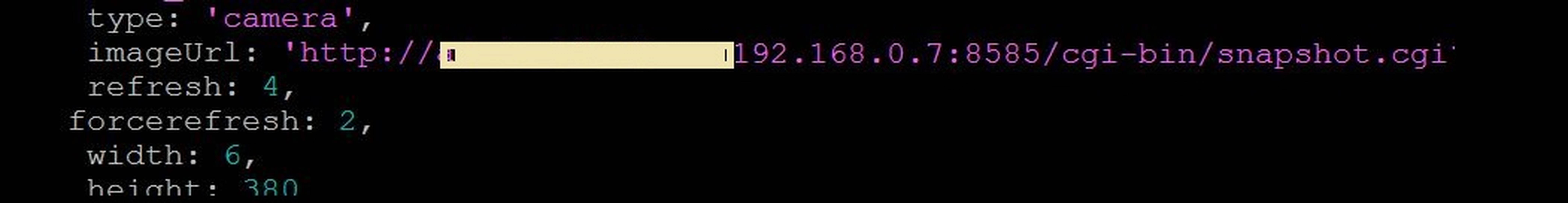

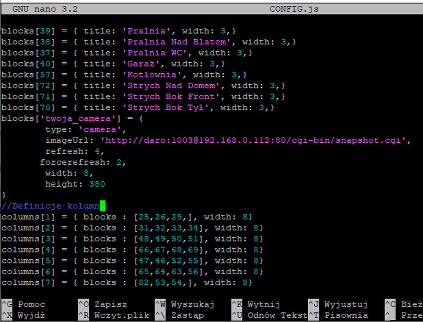

@daro1003 na której wersji dashticz pracujesz ?  ja używam 3.8 i działa przy dowolnym ustawieniu czy to url domoticz , czy url kamery . Może zrób kopię config.js i custom.css , zrób aktualizację dashticz i przywróć pliki . Innego pomysłu nie mam
Albo dodaj na próbę kamerę w bloku , blok do kolumny i dalej do ekranu . Poniżej przykład bloku
blocks['twoja_camera'] = {
        type: 'camera',
        imageUrl: 'http://admin:hasło@192.168.x.xx:80/cgi-bin/snapshot.cgi',
        refresh: 4,
       forcerefresh: 2,
        width: 6,
        height: 380
Dodane : 03/05/2021 5:54 pm

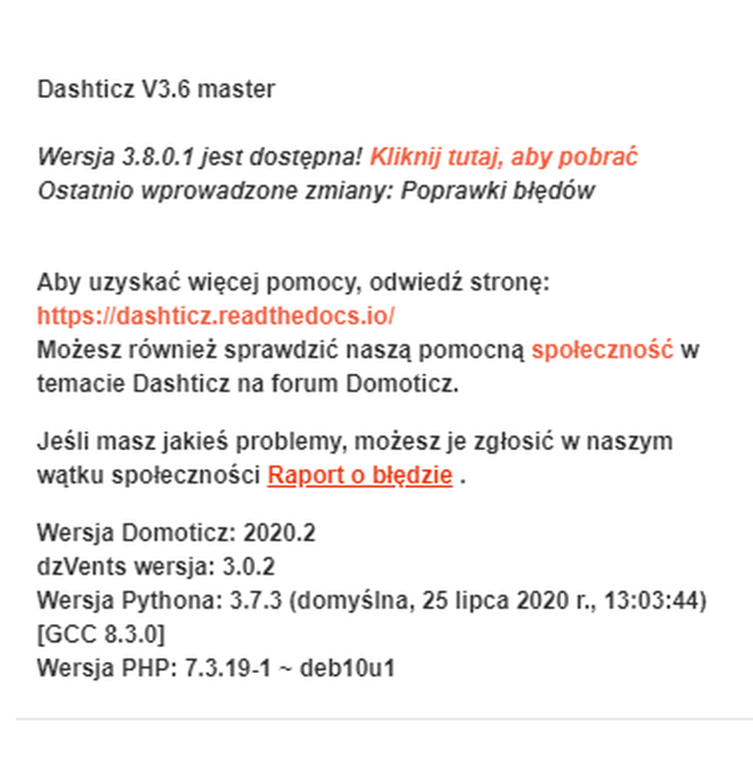

No właśnie mam 3.6 master i woła o aktualizacje ale nie robiłem więc zrobię ale widzę że to nie takie proste.
Daschticz wersja
Dodane : 03/05/2021 6:17 pm
Wpisów: 5322

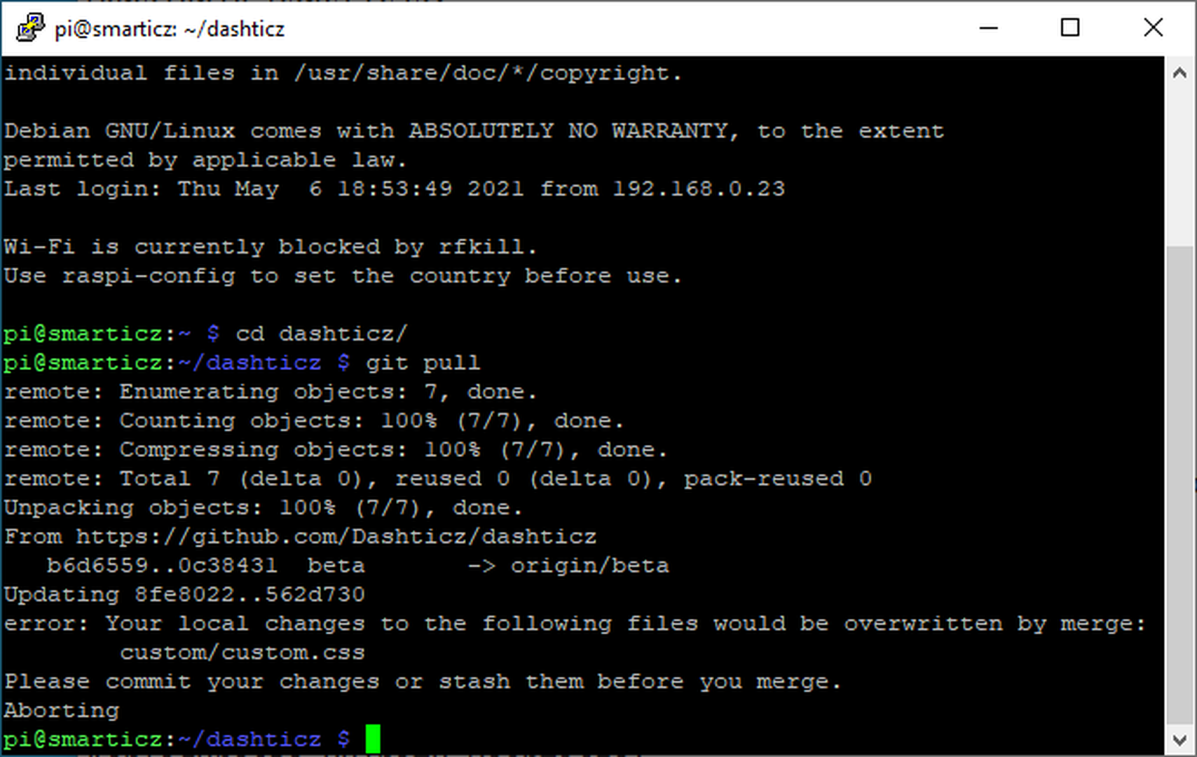

@daro1003 to bardzo proste, pierwsza strona dokumentacji dashticz dokładnie opisuje instalację i aktualizację do wersji master lub beta . Wszystko się sprowadza do  jednej komendy w terminalu
Dodane : 03/05/2021 7:34 pm

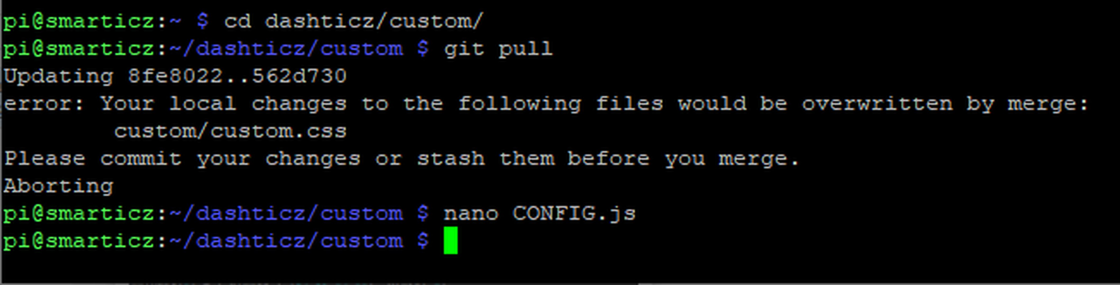

@isom tak komenda
git pull
w pliku daschticza czytałem o tym w instrukcji - pomocy daschticza ale niestety nie zmieniło wersji - restart zrobiony i nic.

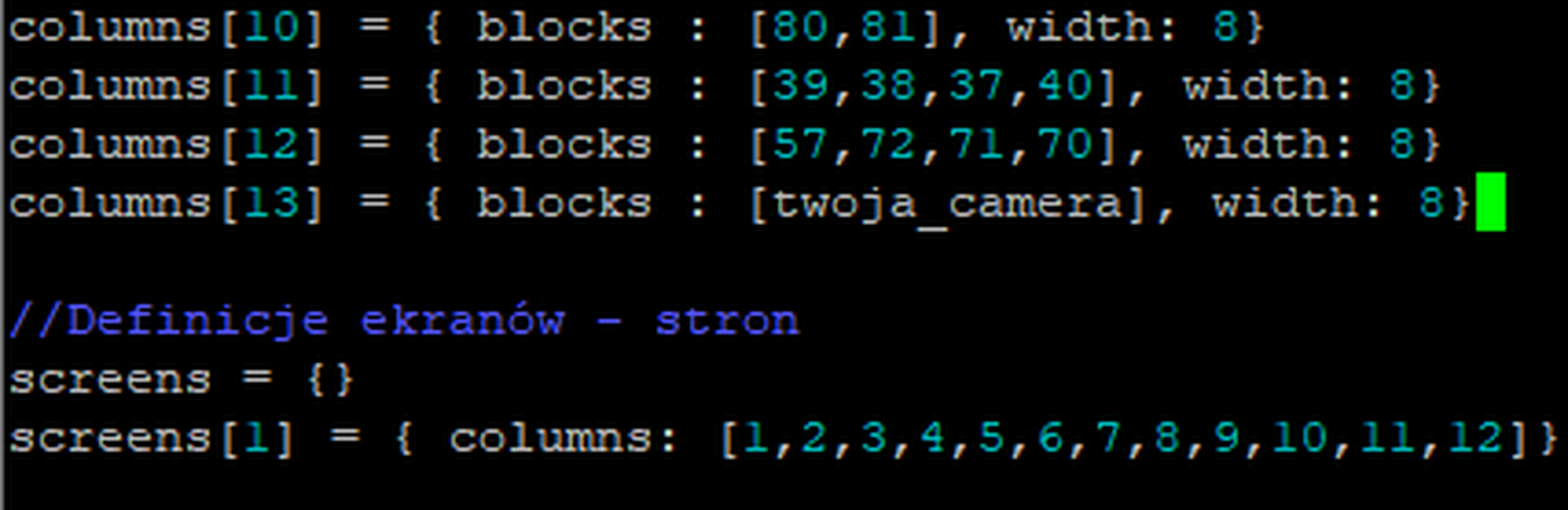

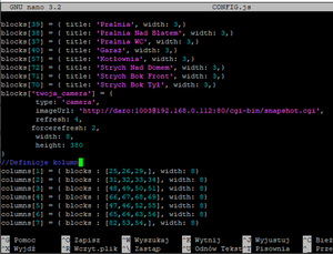

Dodałem również co mi podesłałeś:
Dashticzconfig
I niestety Daschticz się nie otworzy widocznie gdzieś jest jakiś błąd może w mojej wersji akurat.

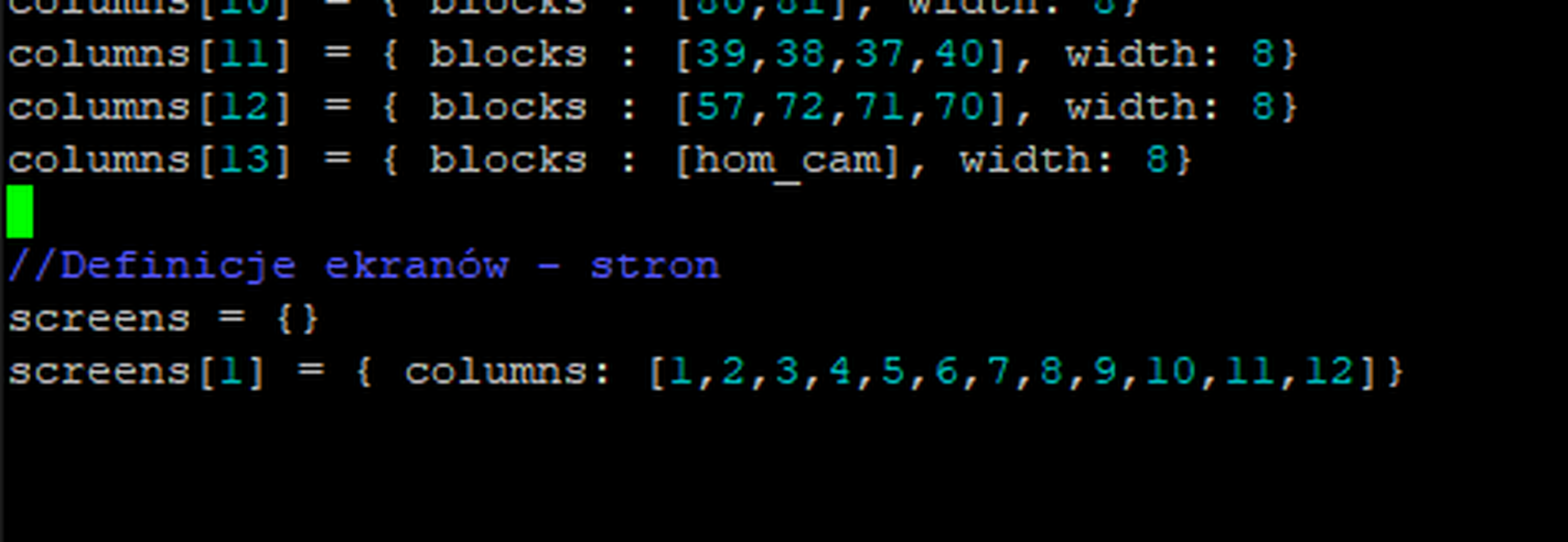

Problem - error podczas otwarcia powstaje jak dodam kolumnę z kamerą:
columna
Ale tak czy inaczej muszę raczej pierwsze powalczyć z aktualizacją. Tylko już nie wiem jak skoro komenda git pull nie idzie.

@daro1003 zmień to "twoja_camera" na np "daro_cam" bo w config dashticz nie można używać polskich znaków a ja napisałem to jako przykład, byłem pewny, że wstawisz tam swój opis. Dodanie do kolumny też powinno być poprawne
blocks : ['daro_cam']

@isom dziwna sprawa co bym nie wstawił nie idzie.
Blocks jest ok:
blocks
Po dodaniu columns - error:
columns
A z aktualizacją też kiepski temat:
aktualizacja

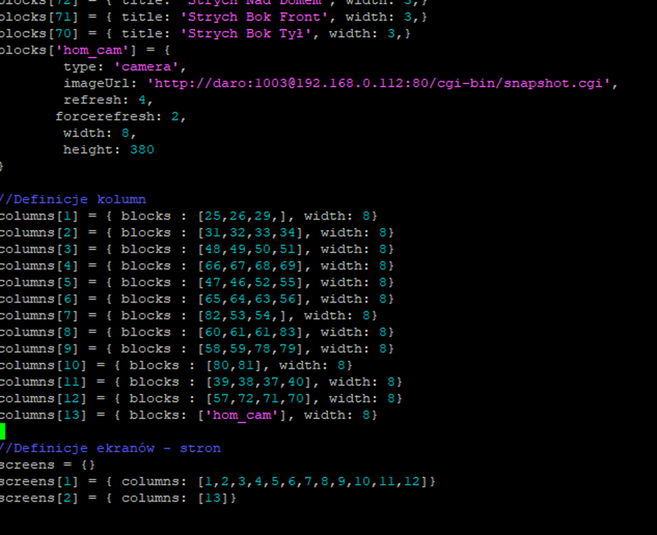

@daro1003 piętro wyżej podałem Ci jak prawidłowo wstawić blok kamery do kolumny a Ty swoje :))
Masz tu gotowy wzór
columns[13] = { blocks: ['daro_cam'], width: 10}
i napisz dlaczego próbujesz aktualizować pliki "custom" zamiast cały folder dashticz ? System Cię o tym informuje  a Ty piszesz, że to kiepski temat
Dodane : 05/05/2021 8:52 am
@isom zrobiłem jak piszesz i dalej brak obrazu z kamery i na chrome i na firefox samo okno kolumny bez obrazu.
blocks2
Poszedłem w temat aktualizacji wszedłem w folder daschticz (skoro mam zaktualizować folder daschticz wchodzę w niego i odpalam komendę git pull:
aktualizacja2

@isom Raczej nie ogarnę tej metody aktualizacji a git. W instrukcji jest druga metoda czyli wypakowania i podmiana plików. Zalogowałem się przez VNC pobrałem i rozpakowałem na pulpit na smarticzu folder dashticza. Zrobiłem kopie folderu custom z plikami. Czy teraz wystarczy że skopiuję nowo rozpakowane pliki daschticza do folderu dashticza plus pliki config.js i custom.css  i zadziała ?
Dodane : 09/05/2021 10:19 am

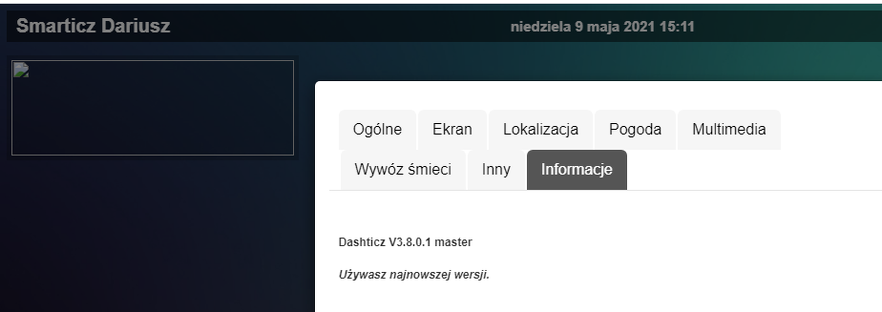

No i w końcu się udało z aktualizacją wersja 3.8.01 master:
po aktualizacji
Ale jak widać kamerki nadal niema. Jeśli kliknę w blok pojawi się pełny blok i za chwilę obraz z kam po chwili zniknie coś nie działa jak powinno.
Dodane : 09/05/2021 3:16 pm
Wpisów: 5322

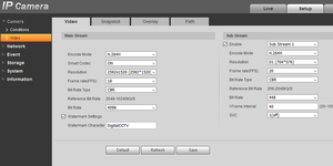

Jak masz ustawiony refresh ? Tworzenie obrazu z klatek przy zbyt częstym odświeżaniu może powodować taki efekt , może masz za dużą rozdzielczość kamery i za często chcesz odświeżać klatki . U mnie jak ustawię odświeżanie na mniej niż 3 sek to też nie działa

Więc teraz próba zmiany rozdzielczości kamery obecnie mam 2592x1520
camera1003

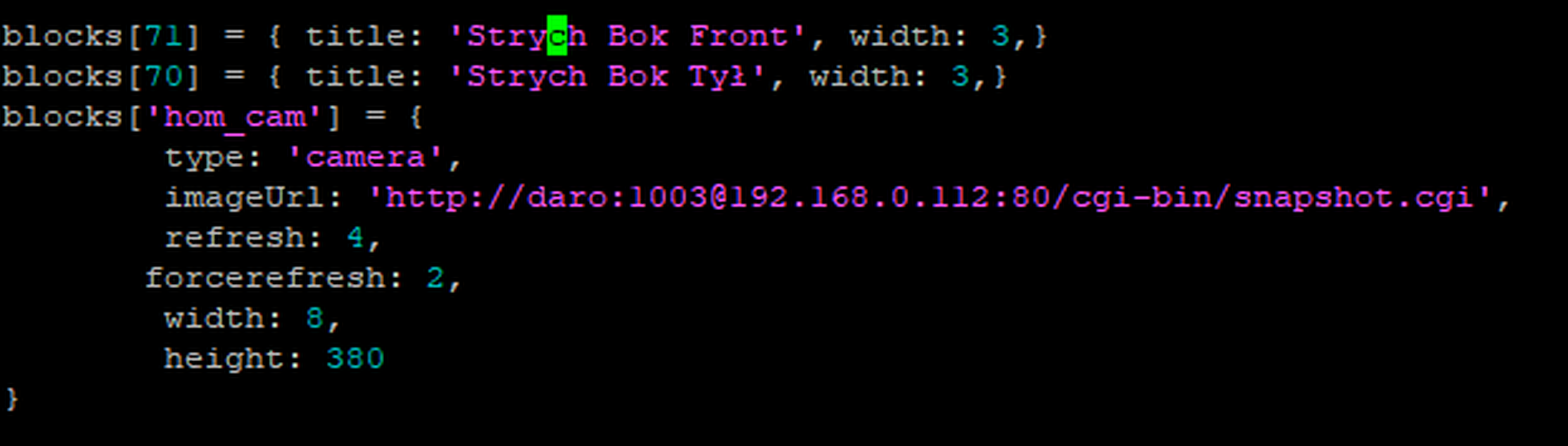

blocks['hom_cam'] = {
        type: 'camera',
        imageUrl: 'http://login:hasło@192.168.0.112:80/cgi-bin/snapshot.cgi',
        refresh: 6,
       forcerefresh: 2,
        width: 3,
        height: 100
Miałem na 4 dałem na 5 nic na 6 też nic ;/
A co oznacza forcerefresh ? Mam na 2 ?
