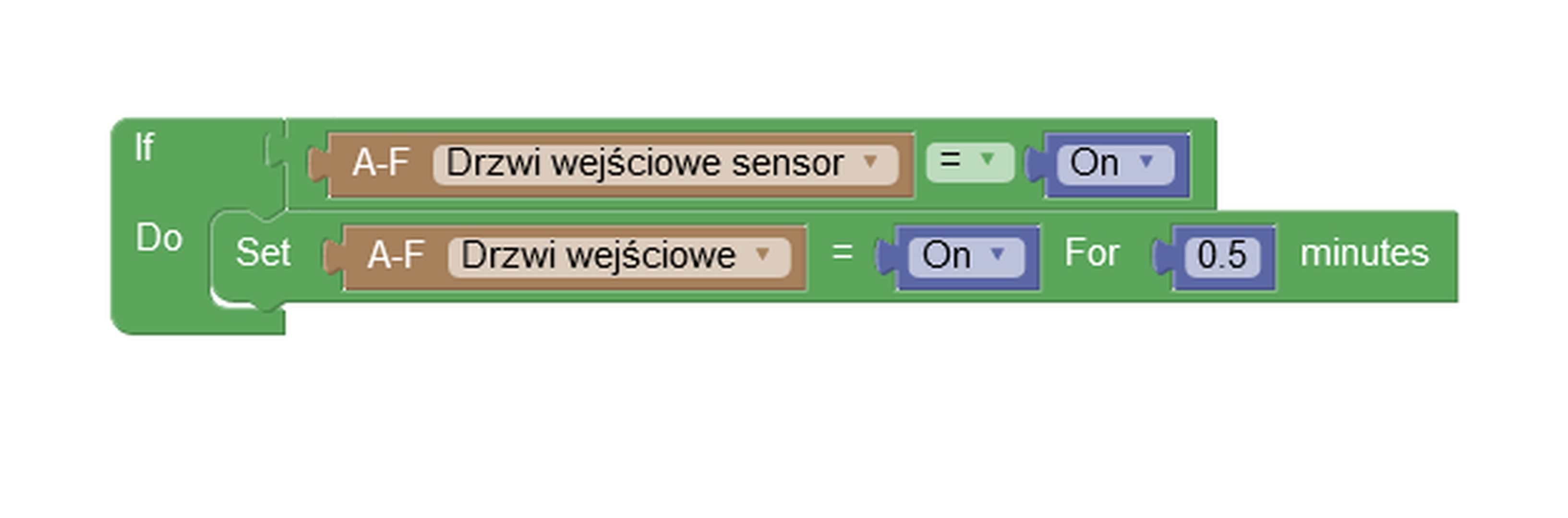

Posiadam lampę zewnętrzną z wbudowanym czujnikiem ruchu. Niestety lampa nie jest podłączona do dodatkowego włącznika pozwalającego na włączenie jej na stałe, z pominięciem czujnika ruchu. Żeby nie pruć ścian do włącznika postanowiłem użyć Shelly 1pm. Ustawiłem go w tryb "Detached" i w Domoticzu poskładałem coś takiego w blockly.
obraz
Niby wszystko działa jak należy tzn. włączanie lampy w Domoticzu działa niezależnie od czujnika, ale jest jedno ale. Jak widać ustawiłem włączenie lampy na czas 30 s. po wykryciu ruchu. Problem jest taki, że jeśli w ciągu tych 30 s. czujnik wykryje kolejny ruch to licznik 30 s. się nie kasuje. Mówiąc bardziej obrazowo: czujnik wykrywa ruch, zapala się lampa i zaczyna się odliczanie 30 s. do jej wyłączenia, w przykładowo 20 sekundzie od włączenia czujnik wykrywa kolejny ruch a mimo to lampa wyłącza się po 30 s. od wykrycia pierwszego ruchu. Co zrobić, żeby każde wykrycie ruchu w czasie świecenia lampy powodowało odliczanie od nowa tych 30 s.?

@maciek90 to cie powinno usatysfakcjonować

Dzięki za szybką odpowiedź. Wykorzystałem skrypt z pierwszego posta, ale niestety rozwiązuje on jeden problem, ale jednocześnie tworzy następny. Odliczanie czasu faktycznie jest odświeżane wraz z wykryciem kolejnego ruchu, ale problem polega na tym, że gdy włączę lampę ręcznie przez przycisk w Domoticzu to chciałbym, żeby ona się paliła tak długo, aż sam ją wyłączę. W tym wypadku natomiast jeśli załączę lampę ręcznie i w trakcie palenia się lampy czujnik ruchu wykryje ruchu to zaczyna odliczanie i wyłącza lampę po określonym czasie. Mi chodzi o to, żeby ręczne włączanie lampy miało pierwszeństwo przed włączaniem przez czujnik. W moim blockly akurat ta kwestia działała prawidłowo.

@maciek90 napisałem na szybko prosty skrypt do tych wymagań. Działa na zasadzie co pierwsze . Jeżeli włączysz z Domoticz a w tym czasie nie będzie ruchu albo nastąpi po tym włączeniu, to lampa świeci do oporu. Jak najpierw jest ruch to liczony jest czas i resetowany przy każdym naruszeniu
Mam nadzieję, że tego chcesz

W 99% o to mi chodziło (byłaby może jeszcze jedna malutka rzecz do poprawy, stąd to 99%, ale spokojnie obejdzie się bez tego). Śliczne dzięki kolego @isom, jak zwykle bezproblemowo dzielisz się swoją ponadprzeciętną wiedzą w tym temacie. Cały karton wirtualnych 🍩🍩🍩 dla Ciebie w ramach podziękowań 😀
