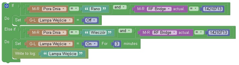

A dało by się przerobić ten skrypt pod bramkę RF Gate.
Mam podpięte dwa kontaktrony jak otwieram jedne lub drugie drzwi z tymi kontaktronami to każde dodatkowe otworzenie mogłoby mi wydłużać świecenie lampy przy danych drzwiach.
Mam wirtualny przełącznik typu TEXT który mi wyświetla kody z konkretnych kontaktronów - @isom pewnie pamiętasz jak pomagałeś mi tworzyć blockly ...
Da się to przerobić pode mnie ??

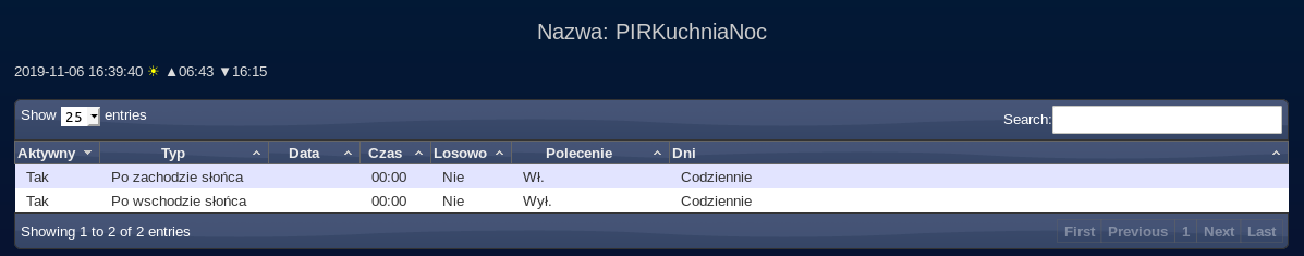

Utworzyłem wirtualny przełącznik PIRKuchniaNoc (w skrypcie poprawiłem nazwę), ustawiłem plany i pomimo zastosowania skryptu PIR włączył się przed zachodem słońca i działał 35s (to czas skonfigurowany w AFE).
Czy powinienem w wirtualnym przełaczniku PIRKuchniaNoc wskazać  Włacz akcję/Wyłącz akcję?
Czy może powinienem wirtualnym przełaczniku PIRKuchniaNoc wskazać Urządzenie podrzędne PIRLEDKuchnia?
W załączniku log i konfiguracja planu PIRKuchniaNoc.
PIRKuchniaNoc
Dodane : 06/11/2019 4:54 pm

@wojtek_gtx aż tak dobrej pamięci to ja nie mam , musisz napisać jak chcesz żeby to działało tzn czy każdy kontaktron steruje inną lampą , czy te kontaktrony są w domoticz widziane jako czujniki ? Najlepiej też wstaw ten blockly co go tworzyliśmy .
A więc tak, każdy kontaktron steruje oddzielną lampą, wszystkie kontaktrony które mam zapięte do bramki widziane są w jednym czujniku typu TEXT jako kody generowane z bramki.
A blockly  do jednej z lamp w załączniku.
 kontaktron
Dodane : 06/11/2019 6:09 pm
@sebastian tak jak napisałem wcześniej i powtórzę jeszcze raz, skrypt nie ingeruje w soft AFE , ani w przycisk na sonoff , to że włączył się na czas ustawiony w AFE to mnie wcale nie dziwi . Jeżeli chcesz żeby PIR działał tylko na podstawie skryptu to w AFE trzeba wyłączyć sterowanie przekaźnikiem przez PIR . Ma być tak , że skrypt wykrywa naruszenie czujnika PIR i włącza LEDY na określony czas , pod warunkiem że Przełącznik NOC jest włączony . W domoticz masz mieć niezależny czujnik PIR , który bez skryptu nic nie włącza , Przełącznik, który włącza LEDY i przełącznik NOC . Wszystko
Dodane : 06/11/2019 8:13 pm
@wojtek_gtx już mi przypomniałeś , z tymi twoimi czujnikami jest taki problem, że one nie wysyłają stanu ON/OFF , nawet nie ma jak go zrobić wirtualnie , bo wysyłany kod jest zawsze ten sam , więc nie ogarnę tego bo na poziomie mojej wiedzy nie ma jak.
Dodane : 06/11/2019 8:16 pm

Wydaje mi się, że zrobiłem wszystko zgodnie z Twoimi wskazówkami. Teraz gdy w AFE nie ma sterowania przekaźnikiem przez PIR, skrypt nie uruchamia w ogóle światła.
Poniżej moja konfiguracja:
Konfiguracja czujników ruchu (PIR) > Wybierz przekaźnik:BRAK
W domoticz masz mieć niezależny czujnik PIR , który bez skryptu nic nie włącza.
Sprzęt: PIRKuchnia
Nazwa: PIRLEDKuchnia
Typ: Light/Switch
Sprzęt: LEDKuchnia
Nazwa: LEDKuchnia
Typ: Light/Switch
Sprzęt: PIRKuchniaNoc
Nazwa: PIRKuchniaNoc
Typ: Light/Switch
Plan:
W tej chwili, Plan PIRKuchniaNoc celowo ma wykluczony czwartek na potrzeby tych testów.
Log z działania, gdy w czwartek po wschodzie słońca powinien zapalić LEDKuchnia, ale niestety nie włacza lampki:
