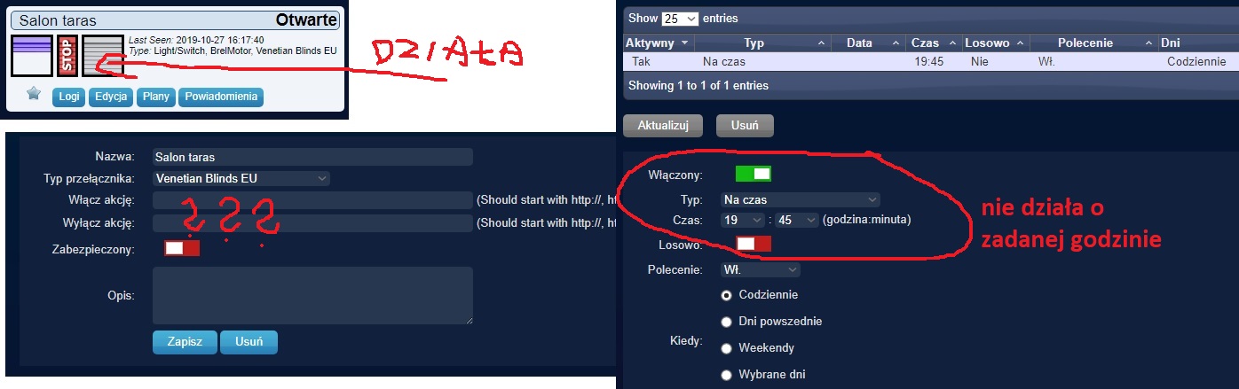

Mam dostęp do sterowania moimi roletami dzięki RFLink poprzez przyciski Rozwiń STOP i Zwiń - działa super, lecz nie mogę ustawić aby wg planu roleta się zatrzymała
działa tylko wg planu otwieranie i zamykanie (może za dużo wymagam ale chciałbym np otworzyć do połowy roletę wydając komendę zamknij a po 15 sek kolejną komendę stop) i roleta była by tylko częściowo otwarta

W tym typie przełącznika stop działa tylko ręcznie i nie akceptuje poleceń ze skryptów , żeby coś się udało trzeba to zmienić na trzy niezależne przełączniki albo selektor
