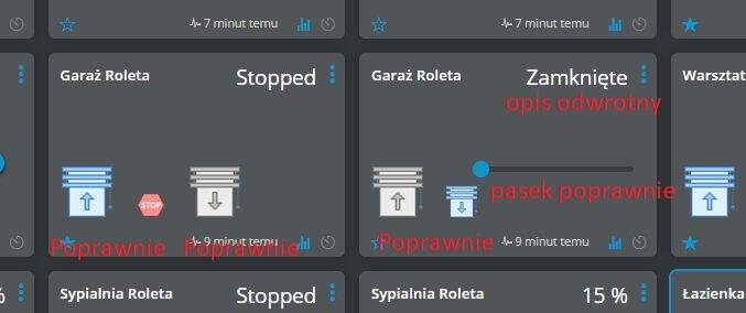

Ustawione w końcu rolety w wersji 2022.2
Z tym że jeżeli ustawię otwieranie zamykanie w odpowiednie strony na przełącznikach mam odwrotnie opis na jednym otwarte/zamknięte.
błąd22

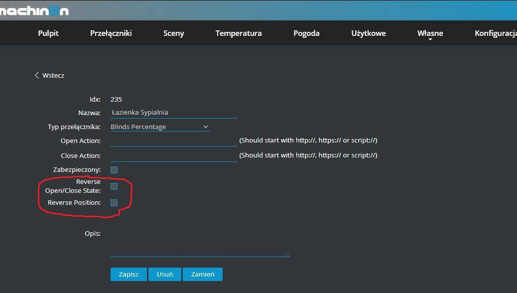

Tak to wygląda jak na obrazku. Jeśli zmienię w edycji przełącznika z suwakiem w którym opis jest odwrotny "Reverse Position" odwraca logikę samego paska "Reverse Open/Close State"  odwraca opis ale i działanie przełączników na odwrotne.
Czy u was jest tak samo ??
Dodane : 20/01/2023 10:03 am
Powyższy problem udało się rozwiązać.
Zmiana w plugin.py i zmiana w ustawieniach samego przełącznika dała efekt odpowiedniej pozycji i opisu.
