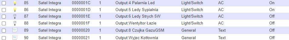

Swego czasu miałem taką funkcjonalność i jak dobrze pamiętam to musiałem mieć możliwość sterowania wyjściami Satela z poziomu Domoticza żeby połączyć je (już w satelu) wirtualnie z wejściami załącz czuwania, wyłącz czuwanie. Sprawdź czy możesz sterować wyjściem Satela ustawiając je np. jako monostabilne.
jeśli nie to dopisz w Satelu, że danym wyjściem możesz sterować za pomocą manipulatorów
Wyjście w domoticzu powinny wyglądać tak u mnie wyjścia 85-88 symbol żarówki. Jeśli będą miały symbol jak u ,mnie 89-90 to pokazują tylko status wyjścia załączone, wyłączone, ale nie możesz nimi sterować z poziomu domoticza.
Satel wyjścia
