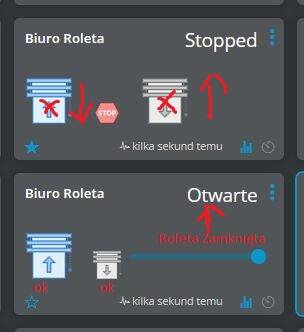

U mnie po tym zabiegu jest tak:
odwrotnie
 Czyli dwa guziki góra duł działają odwrotnie a dwa działają ok.Problem jest z ustawieniem sceny bo czy dam 100% czy dam 0 % zawsze mi otwiera - nie ustawie zamknięcia.

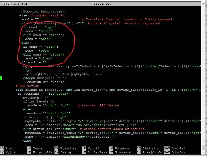

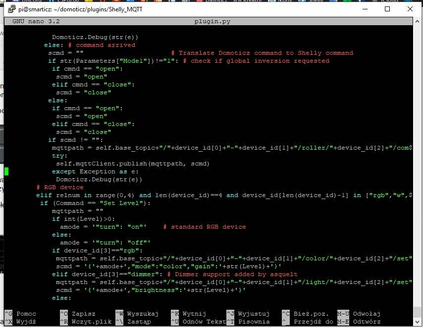

Próbowałem dokonać zmian tutaj w pliku Pluginu Shelly_MQTT
Z tego:
Zmiany
No to:
Zmiana na to
 Lecz uda mi się tylko zrobić aby klikając w ikony jechały na jednym przełączniku jak i na drugim w te same strony ale nadal odwrotne według ikon - dalej problem z scenami nie ustalę wtedy otwarcia zawsze zamyka czy dam 0% czy 100%

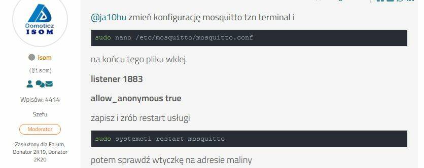

Mosquitto działa ? MQTT Explorer i sprawdzić. Za pewnie aktualizacje podniosły wersję brokera i trzeba zmienić konfig
Ten sonoff z jakim firmware ?
Co jest w logach po próbie właczenia tego sonoff ?
Poszukaj na forum Smarticz problemu z shelly i zmień konfigurację mosquitto tak jak jest tam opisane

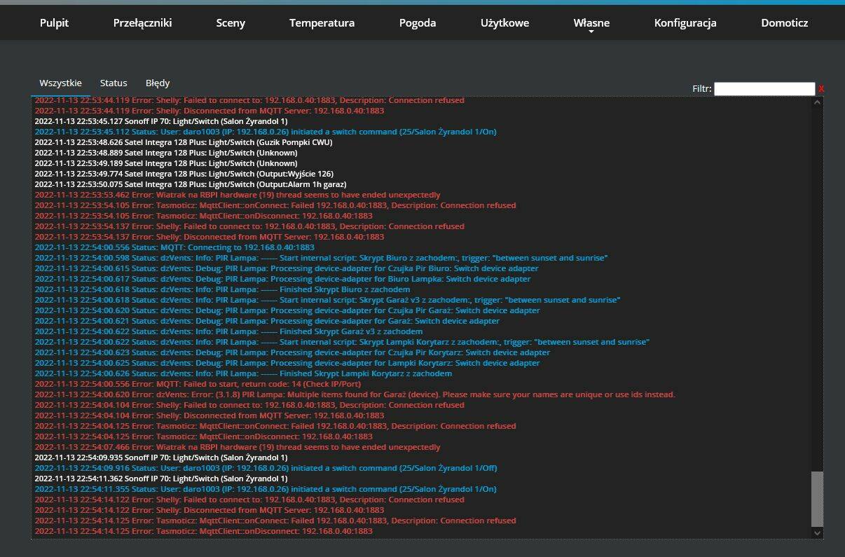

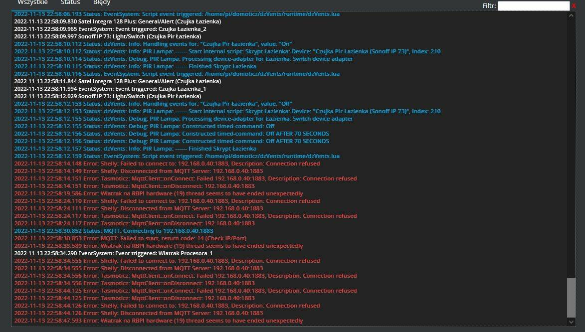

Dodane : 13/11/2022 10:28 pm

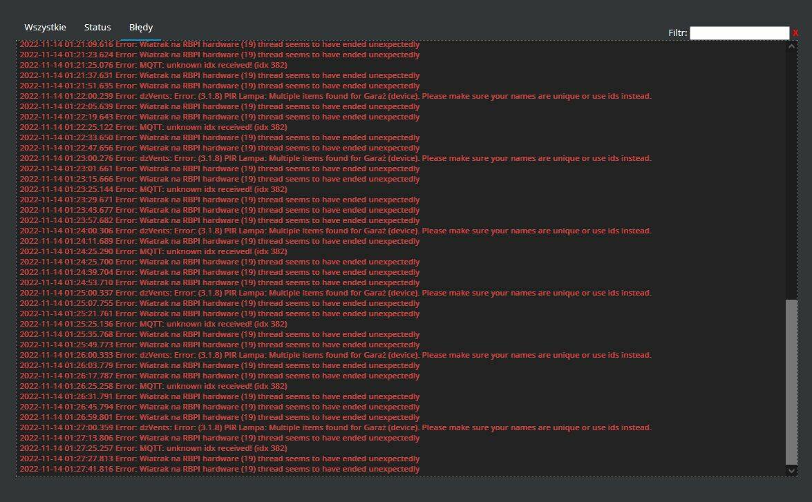

1. Błędy w logach:
Błędy w Logach
Błędy w Logach2
2. Sonoffy wszystko z AFE TO
3. Znalazłem na forum smarticza ale ten Custom MQTT prefix w ustawieniach Shelly 2.5 u mnie jest odznaczony.
4. To "Mosquitto działa ? MQTT Explorer i sprawdzić. Za pewnie aktualizacje podniosły wersję brokera i trzeba zmienić konfig "  - nie wiem jak sprawdzić.

Dodane : 13/11/2022 10:58 pm
Wykonałem @isom co zaleciłeś:
pomocne
 No i dzięki temu rolety zaczęły działać oraz wszystkie urządzenia typu sonoff na AFE.

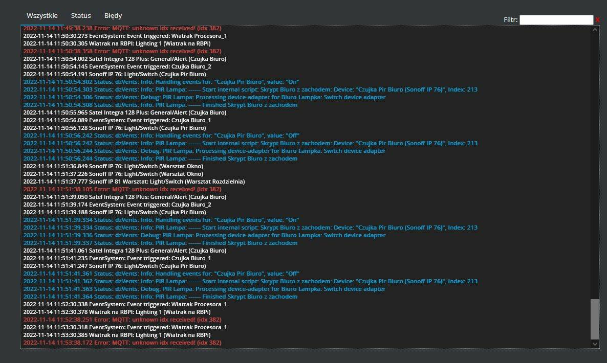

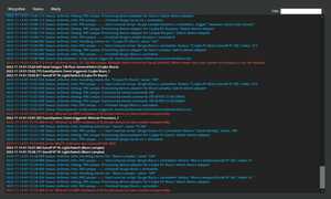

I jeszcze przewija się jakiś błąd od garażu też zbyt go nie rozumiem:
Garaż
Błędywszystkie

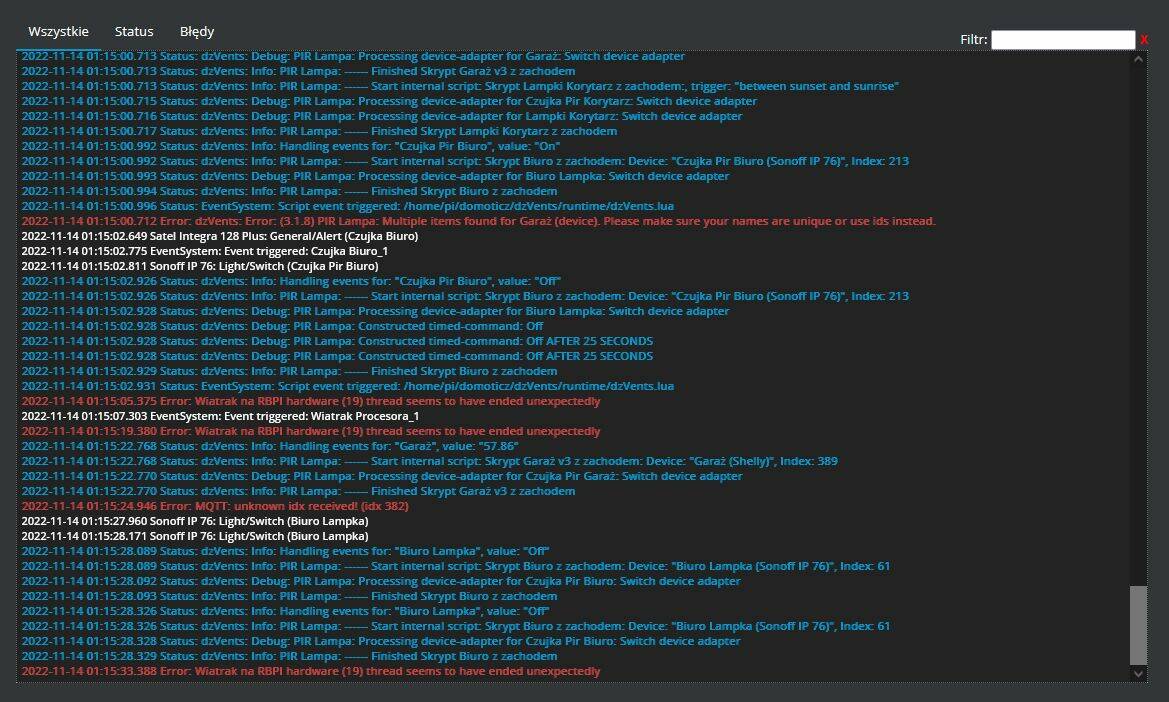

Dodane przez: @daro1003
akiś błąd od garażu
Masz  2 urządzenia o nazwie garaz, po wykryciu ruchu przez PIR skrypt nie wie, którego użyć.
Problem jest z niedziałającym wiatrakiem podłączonym na GPIO i sterowany blokiem:
Wygląda jakby idx wiatraka się zmienił ?
Zobacz konfigurację urządzenia, które ma w Domoticz idx 382, miałeś je jak była wykonywana kopia, czy dołożyłeś w późniejszym czasie.

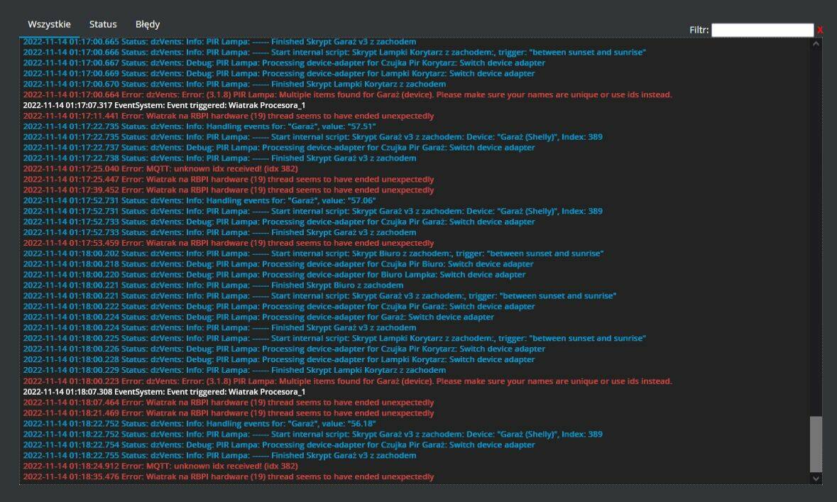

Dodane : 14/11/2022 7:51 am
Temat z wiatrakiem załatwiony brakowało wpisu w:
I wiatrak działa.
Natomiast dalej leci błąd z IDX382 którego to nie mogę z;lokalizować co to jest:
Błąd IDX382
No i zlokalizowane brak czujnika w domoticz z IDX382 a w stacji AFE T6 wpisany.

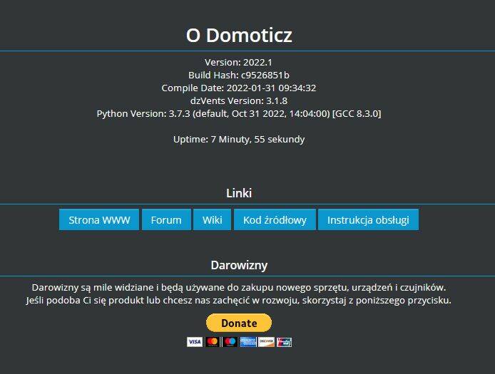

Temat załatwiony - wersja przywrócona do 2022.1 - wszystko działa jak na razie prawidłowo jak z przed aktualizacji której się na chwile obecną wstrzymam ze względu na problem z roletami.

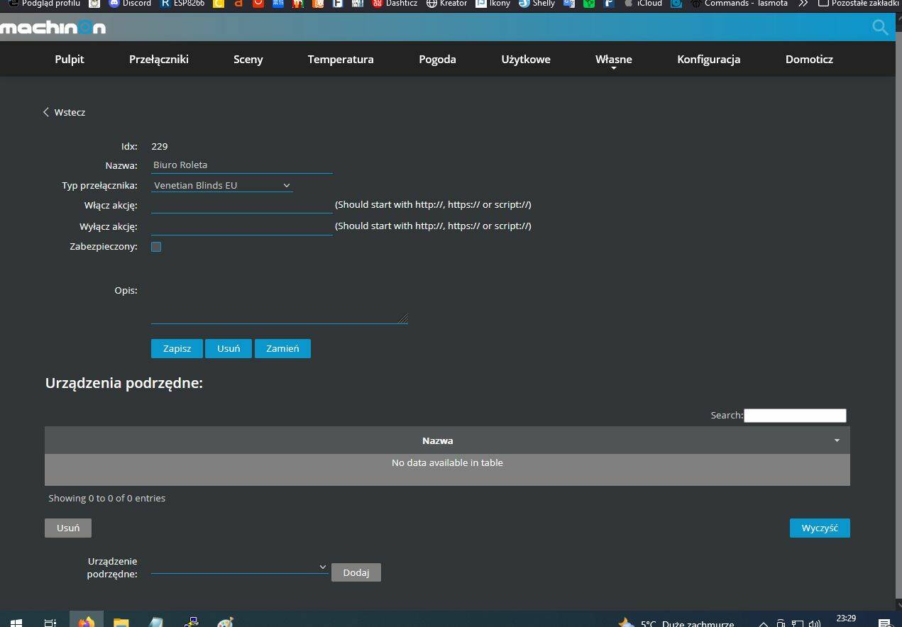

Zaktualizowałem Domoticza do najowszej wersji i przyciski rolet działają odwrotnie w Domoticzu
ja steruje roletami poprzez rf-link nie mam wtyczki shelly aby pozmieniać w pliku
Mam rolety skonfigurowane jako Venetian Blinds EU
Jak zrobić aby było ok tak jak przed aktualizacją?

Ja przywróciłem kopie.

No i nadal ten sam problem brak suwaków w przełącznikach rolet. Version: 2022.2
Gdzie jest błąd przecież to całkiem nowa instalacja. Próbowałem usunąć przełączniki rolet i po pojawieniu się z powrotem dalej brak suwaków do ustawiania.

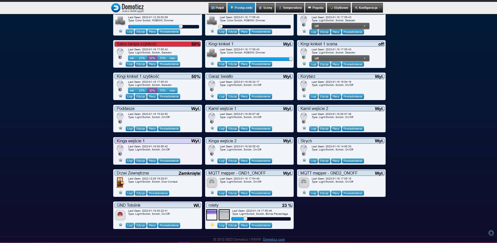

Ciekawe teraz dodałem przycisk, mieniłem na "Blinds Percentage" i mam suwak. Z tym że mój domoticz sam kompiluje pod linuksa.

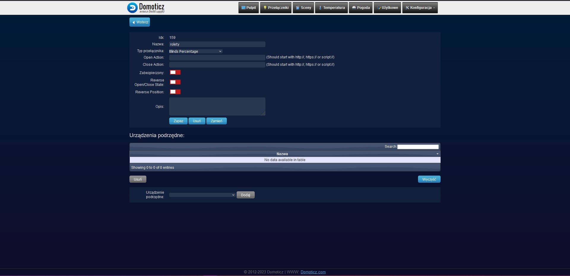

@steel_rat chodzi mi o opcje zmiany kierunków otwierania w edycji przełącznika. Suwak z procentami otwarcia mam.
Dodane : 18/01/2023 6:17 pm
O te opcje chodzi ?
