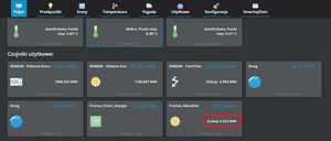

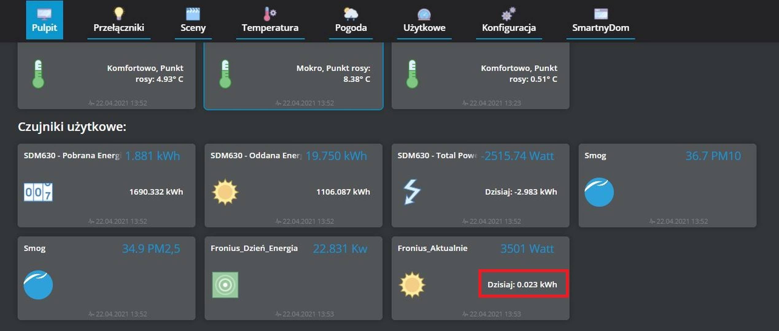

skrypt z tego wątku działa ok, pytanko czy idzie przesunąć przecinek w kafelku Fronius aktualnie ??

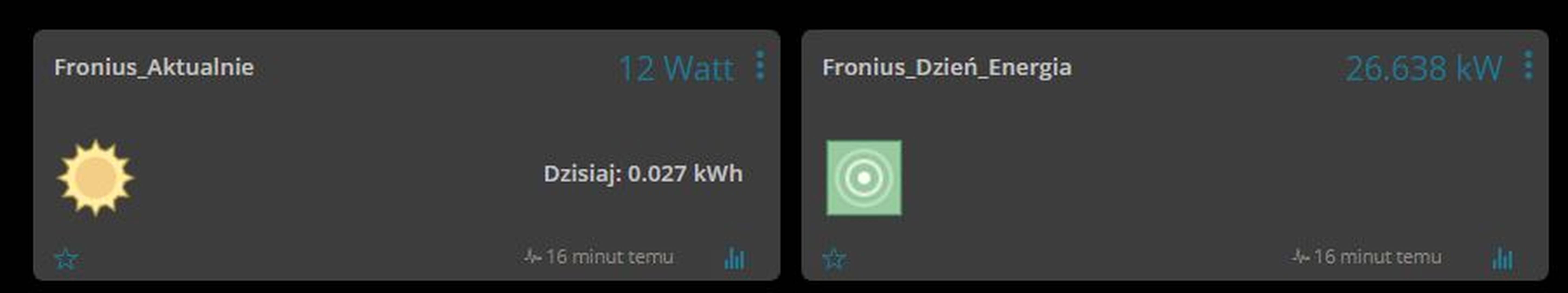

@szczetke skrypt nie ma wpływu na to co wskazuje licznik dzienny w domoticz , skrypt pobiera aktualną moc chwilową i przekazuje do licznika w domoticz , którego wewnętrzny mechanizm przelicza to na wartość dzienną . Mam tak samo i dlatego oddzielny CustomSensor pokazuje to samo w przyjazny sposób
Tak naprawdę licznik wykorzystuję tylko do raportów i danych historycznych
Dodane : 24/04/2021 6:01 am
Energia w kW ? 😉
