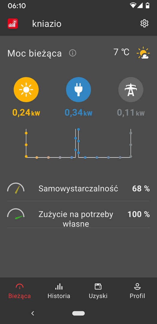

Podlaaczylem dzisiaj licznik impulsowy do Froniusa
Apka pokazuje co ma pokazywac.
testujac polecenia Api natknalem sie na takie cos:

P_Grid 459.71139113614186
P_Load -459.71139113614186  te dane pokrywaja sie jakby z tym co wskazuje apka czyli moje zuzycie
Pisales ze jesli znajde dane ktore wypluwa Fronius to cos poradzisz w temacie skryptu 🙂
Bylo by elegancko gdyby Domoticz widzial te dane
Screenshot 20210429 061043
