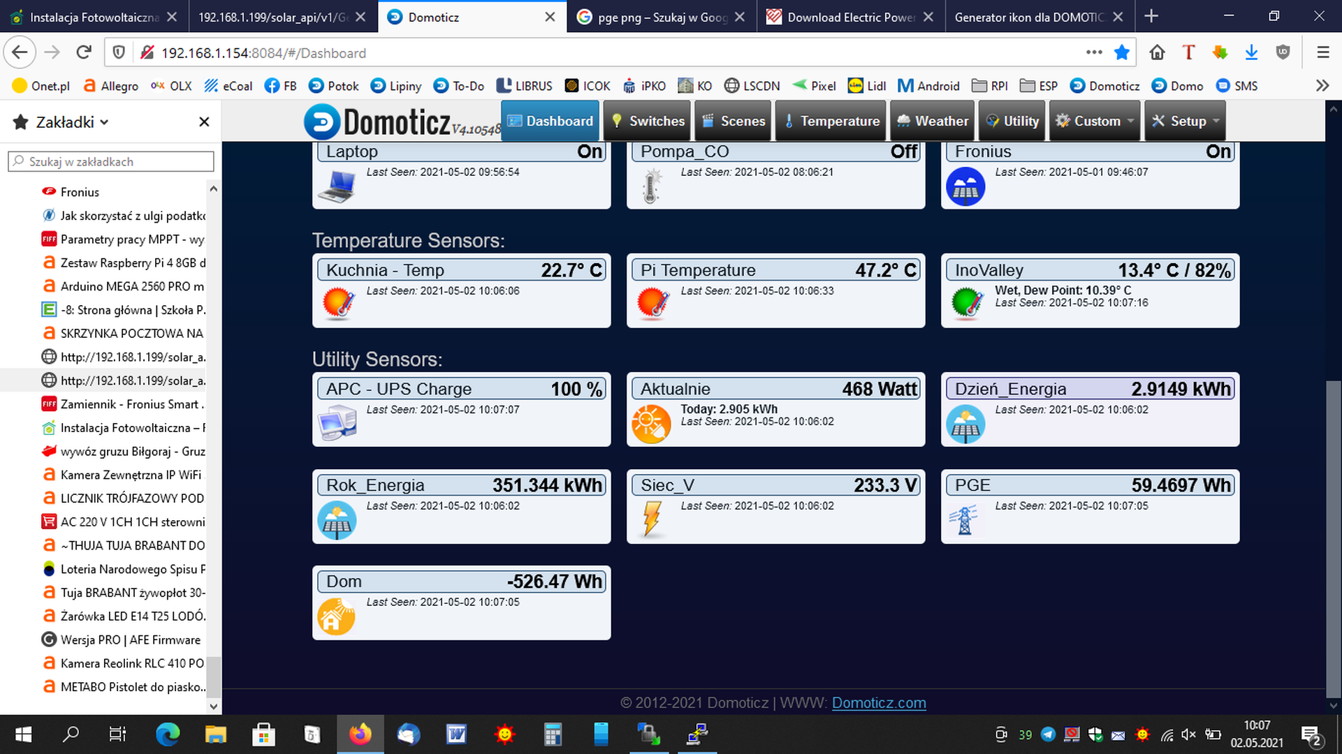

2021-05-02 08:28:00.346 Status: dzVents: Debug: OpenURL: url = http://192.168.1.199/solar_api/v1/GetPowerFlowRealtimeData.fcgi
2021-05-02 08:28:00.346 Status: dzVents: Debug: OpenURL: method = GET
2021-05-02 08:28:00.346 Status: dzVents: Debug: OpenURL: post data = nil
2021-05-02 08:28:00.346 Status: dzVents: Debug: OpenURL: headers = nil
2021-05-02 08:28:00.346 Status: dzVents: Debug: OpenURL: callback = nil
Nic nie liczy. Obawiam sie ze moj domoticz nie przyjmuje wartosci ujemnych

Te wartosci u ciebie to wartosci dodatnie.
Ale nawet tych dodatnich nie pobiera. A wogole to domoticz zmulil jakby

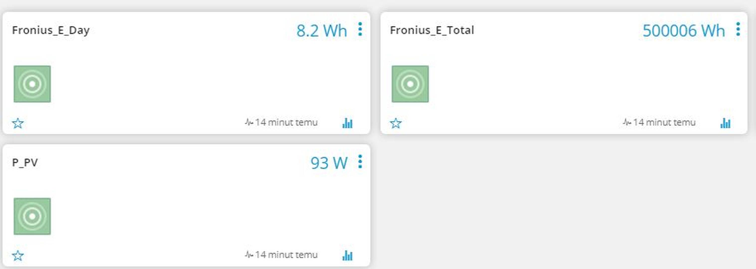

Dodaj u siebie na samym początku skryptu wiersz
local scriptVar = 'Fronius'
ma być tak
return
    on =
        timer =
        {'every minute'},
Dodane : 02/05/2021 7:42 am

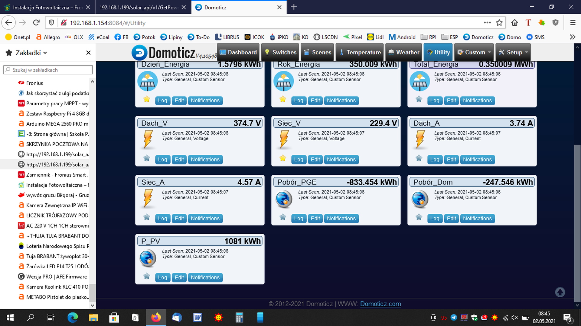

@kniazio to teraz wstaw tu cały swój  skrypt dla potomnych i napisz jak elektryk przerobił instalację pod licznik :))
I zmień sobie jednostki w domoticz bo np P_PV to na pewno nie kWh :))

Z tym ze Pobór_PGE bedzie mial raz wartosc dodatnia a raz ujemna
Nie wiem jak to bedzie liczyc. Apropo liczenia. Ten skrypt tylko wyswietla chyba a nie zlicza ?
Dodane : 02/05/2021 7:50 am
Ten skrypt tylko podaje to co zlicza Inwerter
Dodane : 02/05/2021 7:53 am

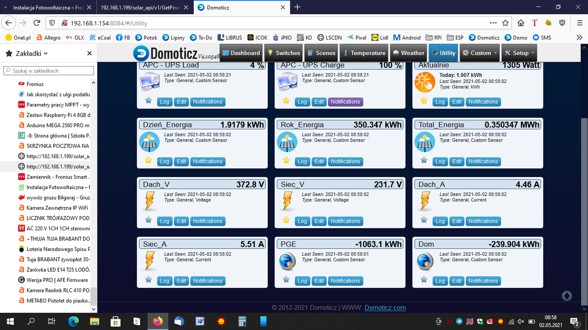

Jakie Jednostki mam zastosowac w tych czujnikach bo jakos to dziwnie pokazuje?

Czy dało by sie zrobic mniej miejsc po przecinku ?
A w przyszlosci 🙂 nie dalo by sie zliczac ile poszlo do PGE (jesli oddaje to dodaje do licznika a jesli pobieram to odejmuje od licznika), i to samo z Dom-em?( ztym ze dom tylko pobiera 🙂 )

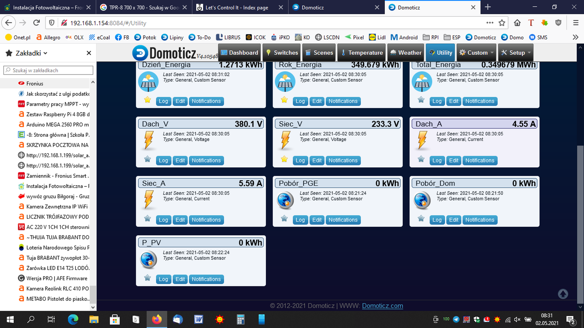

@kniazio jak chcesz matematykę to walcz sam , ja  nie mam tych danych a z powietrza nie sprawdzę . Moim zdaniem te dane są średnio potrzebne, ja bym pobierał
rel_Autonomy 100
rel_SelfConsumption 19.401982691411458
Bo to bardziej wartościowe dane i nie potrzeba matematyki , wystarczy dodać analogicznie do innych czujników tylko np Autonomia powinna być w %
rel_Autonomy 100
To jak zrobic w %?
