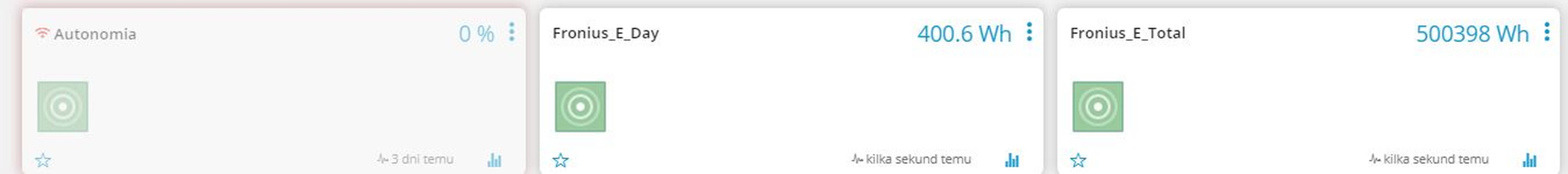

obraz
O to chodziło?
Dodane : 02/05/2021 9:39 am
Ładnie jest teraz :))

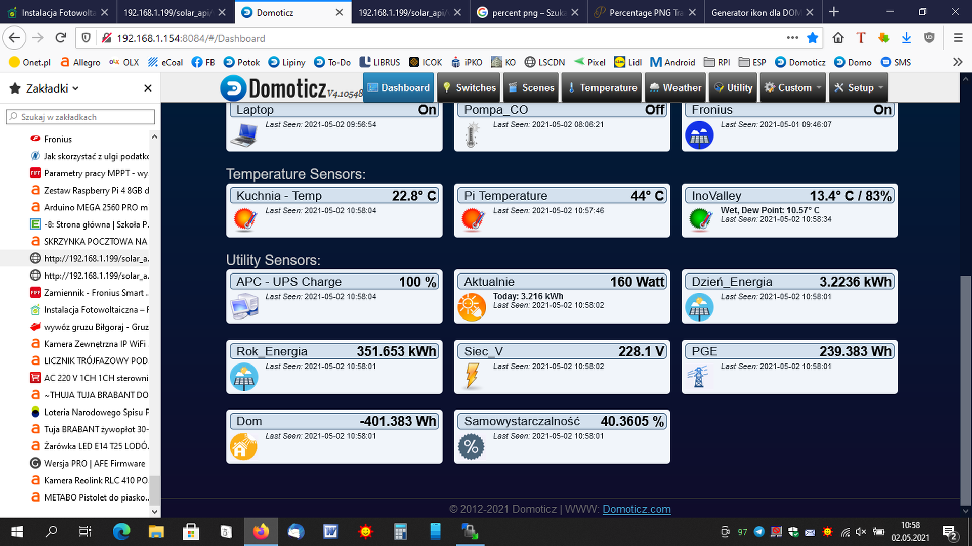

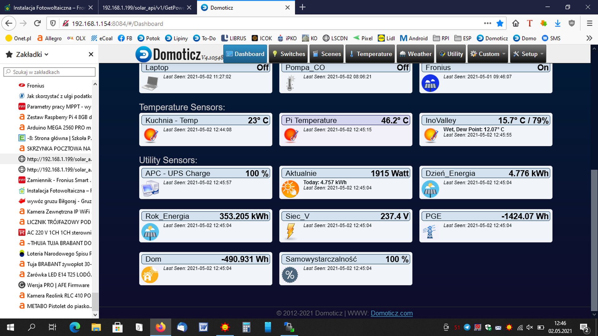

obraz
Teraz jeszcze ładniej 🙂
obraz
Jak można zaokrąglic dane (szczegolnie te procenty) w skrypcie?

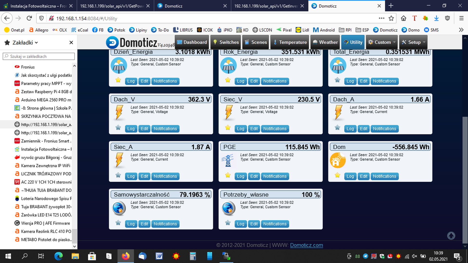

Dzięki koledze @isom który napisał dla mnie skrypt pobierający dane z dodatkowego licznika mam w domoticzu dostęp do dodatkowych danych
Oto skrypt:
local scriptVar = 'Fronius'
return
    on =
        timer =
        {'every minute'},
        httpResponses =
        scriptVar,
    logging =
        level = domoticz.LOG_DEBUG,
        marker = Fronius_Meter,
    execute = function(dz, item)
        local IPFronius = dz.variables('UV_FroniusIP').value  -- zmienna w domoticz typ string IPFronius
        if item.isTimer then
            dz.openURL(
                url = 'http://'..IPFronius..'/solar_api/v1/GetPowerFlowRealtimeData.fcgi',
                callback = scriptVar,
            return
        end
        if item.ok and item.isJSON then
            local rt = item.json.Body.Data.Site
            if not(rt) then
                dz.log('There is no Body.Data in the JSON', dz.LOG_ERROR)
                dz.utils.dumpTable(item.json)
            else
                dz.devices('PGE').updateCustomSensor( rt.P_Grid or 0)
                dz.devices('Dom').updateCustomSensor( rt.P_Load or 0)
                dz.devices('Samowystarczalność').updateCustomSensor( rt.rel_Autonomy or 0)
                dz.devices('Potrzeby_własne').updateCustomSensor( rt.rel_SelfConsumption or 0)
            end
        else
            dz.log('There was a problem handling the request', dz.LOG_ERROR)
            dz.log(item, dz.LOG_DEBUG)
        end
    end

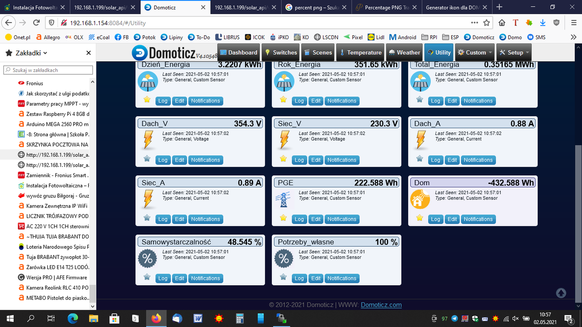

A oto efekt skryptu:
obraz
Dodatkowe dane to kafelki o nazwach: PGE, Dom, Samowystarczalność
Pozdrawiam kolegę @isom. Jeszcze raz wielkie dzięki.

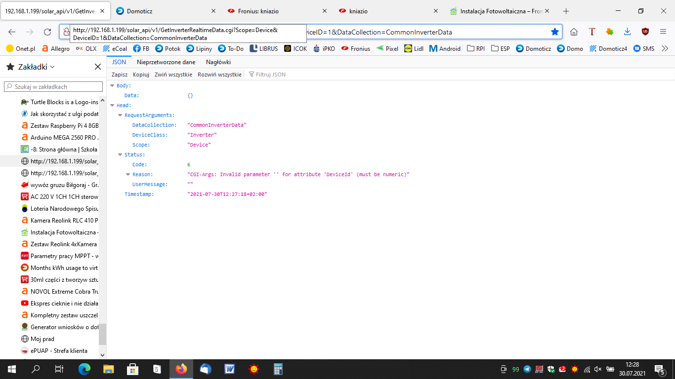

P.S. A jednak cos jest
 http://192.168.1.199/solar_api/v1/GetArchiveData.cgi?Scope=System&StartDate=02.05.2021&EndDate=02.05.2021&Channel=Temperature_Powerstage
Odp:

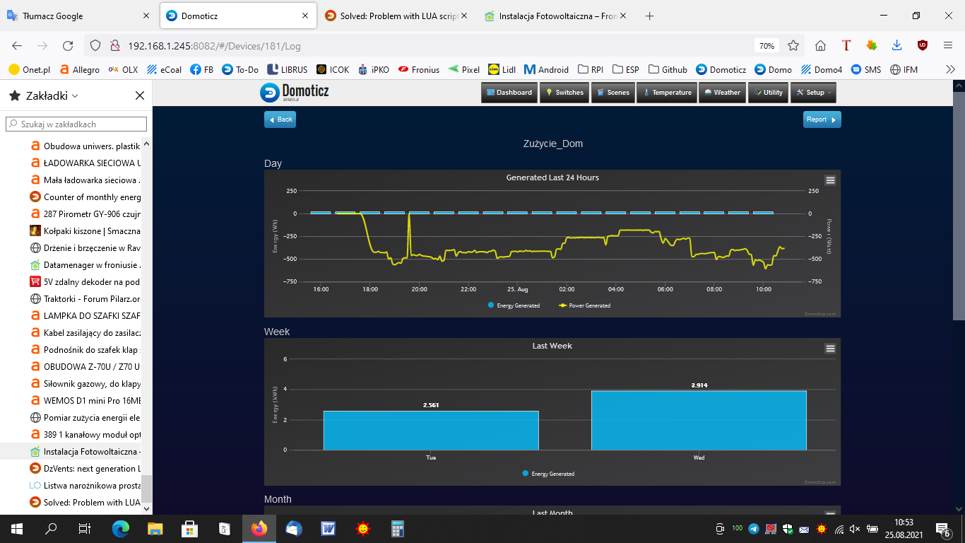

Jesli wypluwa dane archiwalne to musza gdzies byc tez dane real
Dodane : 03/05/2021 5:05 am
kniazio
(@kniazio)
Wpisów: 210
Pomocny Donator 2K21

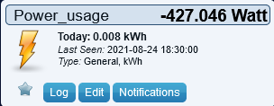

Znalazlem w sieci taki oto skrypt który zlicza miesięczne wartosci energii:
Niestety nie liczy mojego zuzycia przez dom poniewaz wartosci mojego zuzycia sa ze znakiem minus i skrypt wywala blad.
Czy jest ktos na forum kto dal by rade to poprawic zeby liczylo z minusem?

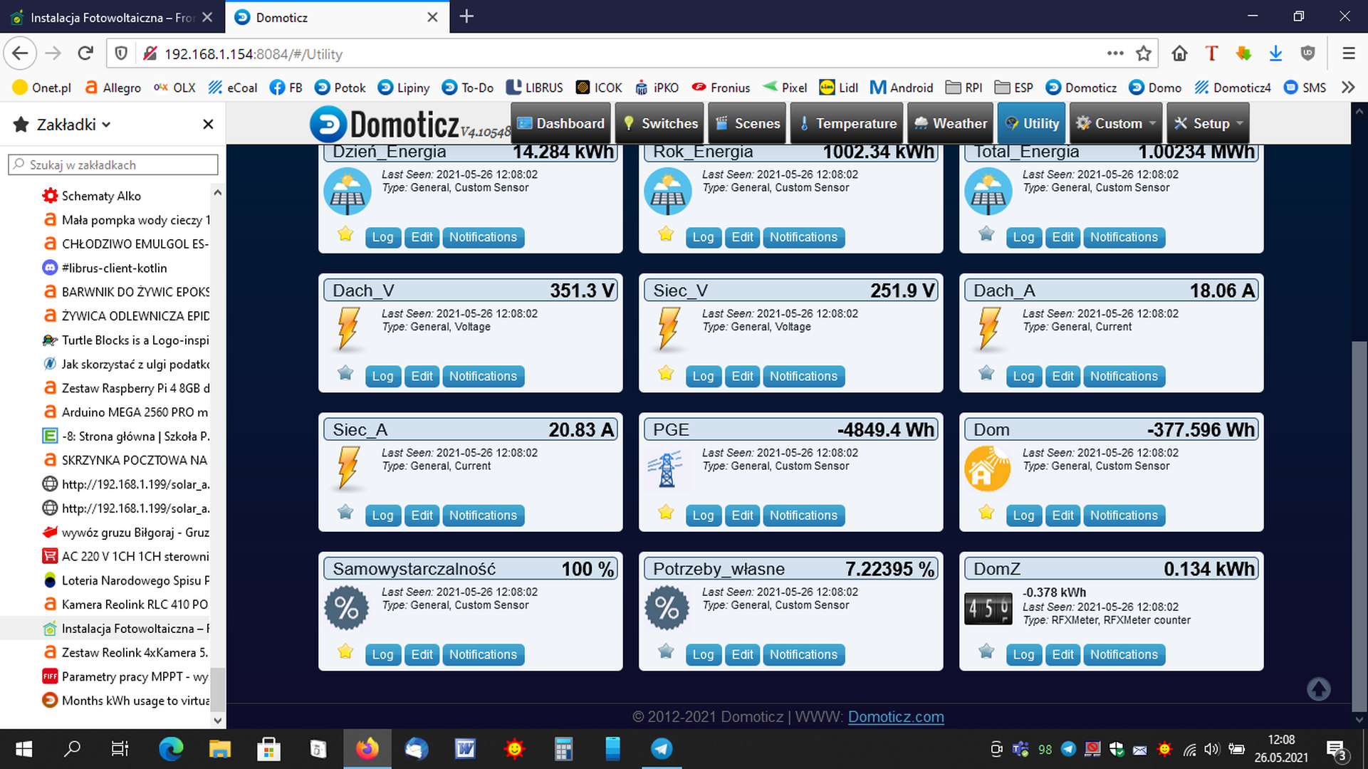

kniazio
(@kniazio)
Wpisów: 210
Dodalem do twojego skryptu "DomZ"
                dz.devices('DomZ').updateCounter( rt.P_Load or 0)
Dodalem sensor Counter ktory u dolu pokazuje mi to samo co "Dom" czyli OK ale u gory okazuje jakies glupoty. Czy trzeba cos ustawic we wlasciwosciach tego sensora?
obraz

Witam po dlugim czasie.
Dzisiaj zrobilem aktualizacje oprogramowania Fronius
Czy ktos wie co zmienilo sie w Api bo skrypt przestal mi zliczac i pokazywac energie biezaca
Link przestal dzialac
obraz
  http://192.168.1.199/solar_api/v1/GetInverterRealtimeData.cgi?Scope=Device&DeviceID=1&DataCollection=CommonInverterData
Dodane : 30/07/2021 11:28 am
kniazio
(@kniazio)
Wpisów: 210
Panowie problem rozwiazany:
Trzeba w skrypcie zmienic jedna literke w url do API,  "D" na "d" i wszystko smiga
http://192.168.1.199/solar_api/v1/GetInverterRealtimeData.cgi?Scope=Device&DeviceID=1&DataCollection=CommonInverterData - nie dziala
http://192.168.1.199/solar_api/v1/GetInverterRealtimeData.cgi?Scope=Device&DeviceId=1&DataCollection=CommonInverterData - dziala
Dodane : 30/07/2021 3:14 pm
Ponieważ po  zmianie "ID" na  "Id" w url, wszystko działa również na starszej wersji softu falownika, edytowałem i zmieniłem to we wcześniejszych wpisach.
Dzięki @kniazio

Na jakie urzadzenie zmienic CustomSensor? Co mam wpisac w skrypcie zamiast CustomSensor?
            end
Doszedlem do tego ze zrobilem licznik instant+counter i w skrypcie dodalem :
dz.devices('Power_usage').updateElectricity( rt.P_Load or 0)
obraz
ale w Today jakies glupoty liczy. Raz dodaje raz odejmuje . Ogolnie kicha
EDIT
Po kilkunastu godzinach pojawily sie slupki w wykresie Week
W wykresie Last 24 jednak wyglada to jakos dziwnie.
Ciekawe na ile jest to wiarygodne zuzycie
obraz
Poradzicie cos?
