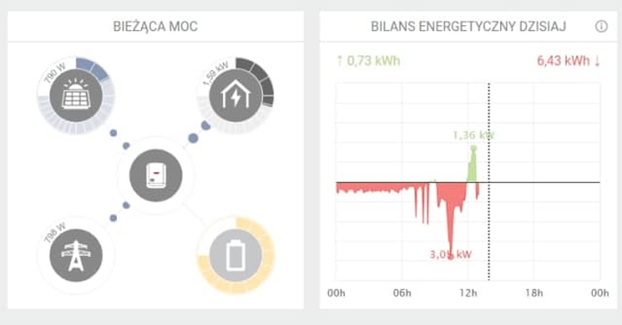

Napisales ze ten licznik na 100% dziala z froniusem wiec myslalem ze fronius te dane pokazuje w api. Bo z tego co doczytalem na forum to pokazuje napewno ale w apce na solar.web
photo 2021 04 18 17 22 11
Nie chodzi mi o wydatek z tytulu zakupu tego licznika tylko o fakt ze bede przerabial stara rozdzielnie i chcialbym juz wstawic takie urzadzenie ktore by cos dzialalo
Dodane : 18/04/2021 4:18 pm
