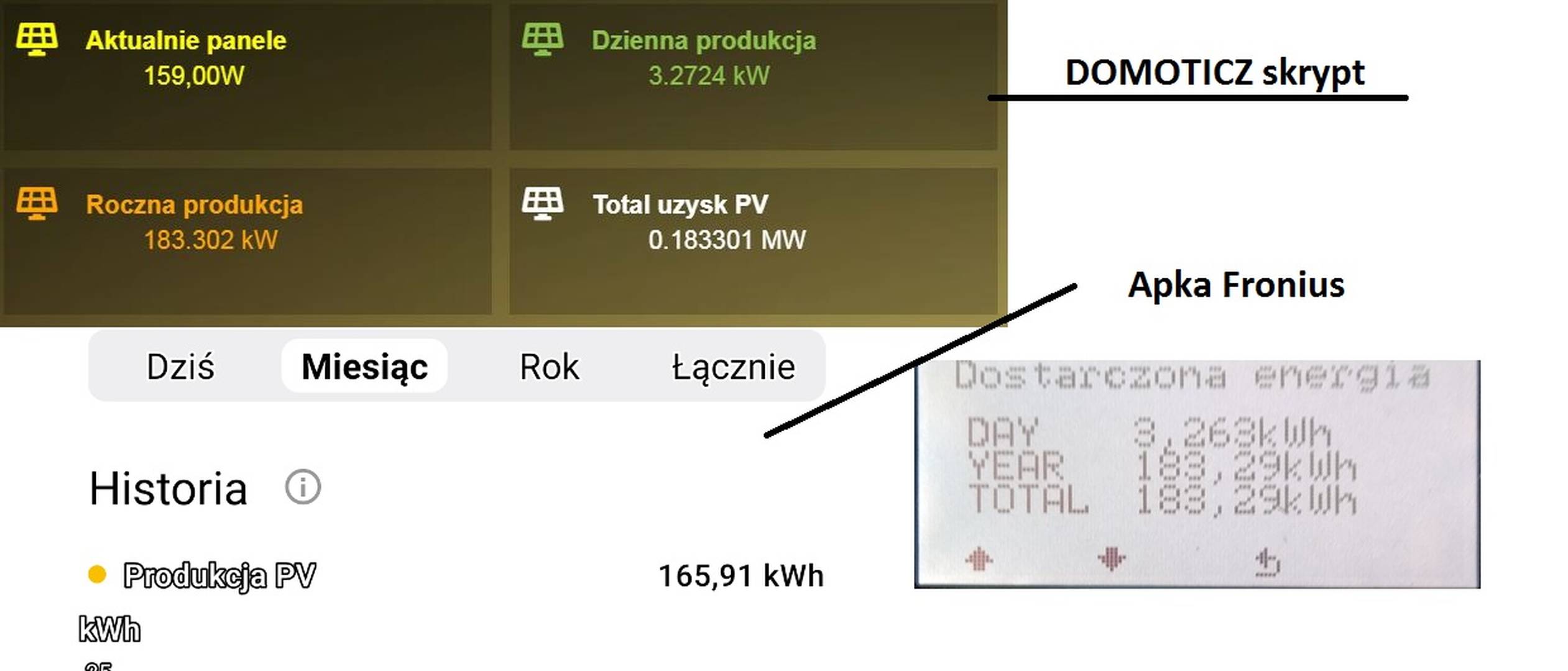

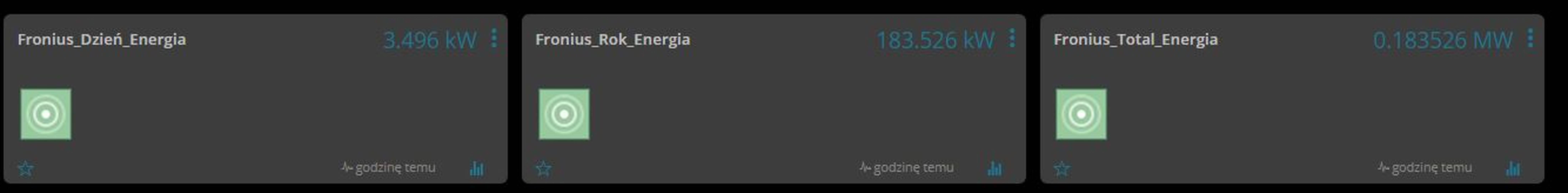

@kniazio apka kłamie i to mocno a jak dodasz poprawnie czujniki to będziesz miał wskazania tak jak na foto
Przechwytywanie
 Po 12 dniach różnica między apką a domoticz jest nie mała , a fotkę domoticz robiłem kilka minut po zrzuucie z inwertera
Skrypt działa idealnie , apka jest do bani , nie korzystam z niej w ogóle bo to bezsens

ale skoro Day_Energy pokazuje glupoty w api to skrypt tez te glupoty pokaze
Powiedz dlaczego na wyswietlaczu pokazuje taki maly uzysk
No i napisz jak dokladnie mam dodac te czujniki
Jak dodac czujnik "Aktualnie zeby pokazywal moc chwilowa i dzienny uzysk jak to jest u ciebie
Dodane : 16/04/2021 3:47 pm
@kniazio u mnie API nie pokazuje głupot i nie wieże , że u Ciebie tak jest . Falownik wysyła to co ma w pamięci procka .

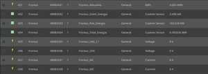

Utwórz sobie sprzęt w domoticz tak jak na foto
Po dodaniu spisz jego idx zaznaczony na czerwono
W dowolnej przeglądarce wklej poniższe adresy zmieniając  adres i port domoticz i idx w tym przypadku 33 to idx mojego sprzętu w domoticz, ty wstaw swój.
 http://192.168.x.xx:8080/json.htm?type=createvirtualsensor&idx=33&sensorname=Fronius_Aktualnie&sensortype=18
 http://192.168.x.xx:8080/json.htm?type=createvirtualsensor&idx=33&sensorname=Fronius_UAC&sensortype=4
 http://192.168.x.xx:8080/json.htm?type=createvirtualsensor&idx=33&sensorname=Fronius_UDC&sensortype=4
 http://192.168.x.xx:8080/json.htm?type=createvirtualsensor&idx=33&sensorname=Fronius_IAC&sensortype=19
 http://192.168.x.xx:8080/json.htm?type=createvirtualsensor&idx=33&sensorname=Fronius_IDC&sensortype=19

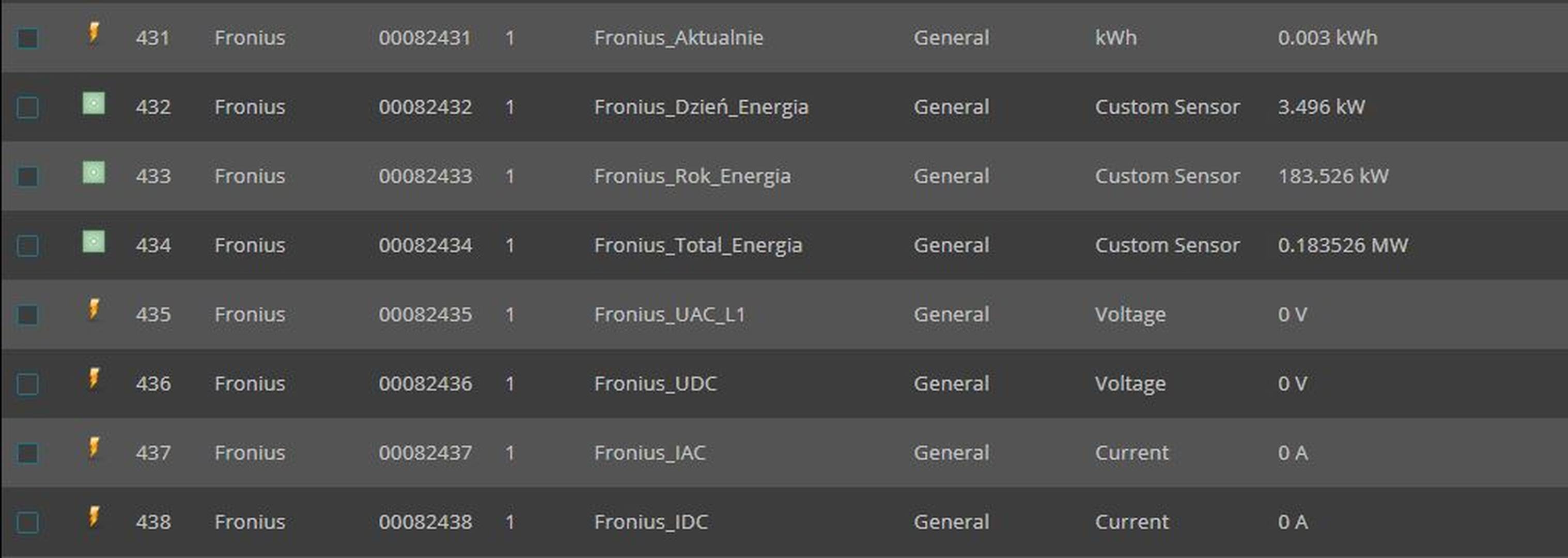

Pozostałe czujniki  to CustomSensor z jednostkami  jak na foto poniżej
4
Po dodaniu wszystkich powinieneś mieć taką listę czujników

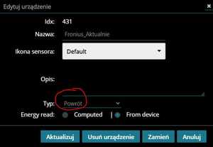

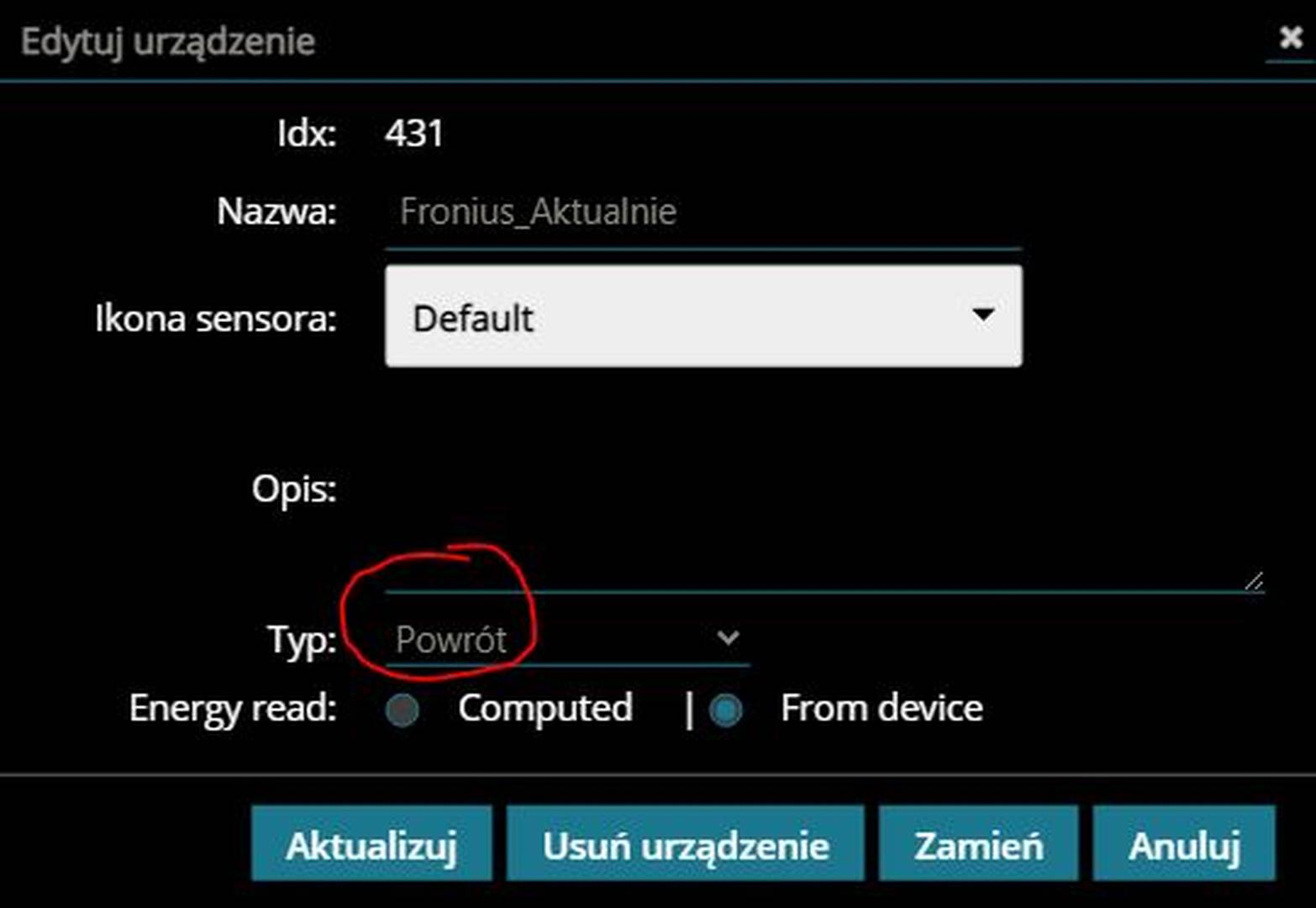

Zmień czujnik Fronius _Aktualnie edytując go tak jak na foto
3

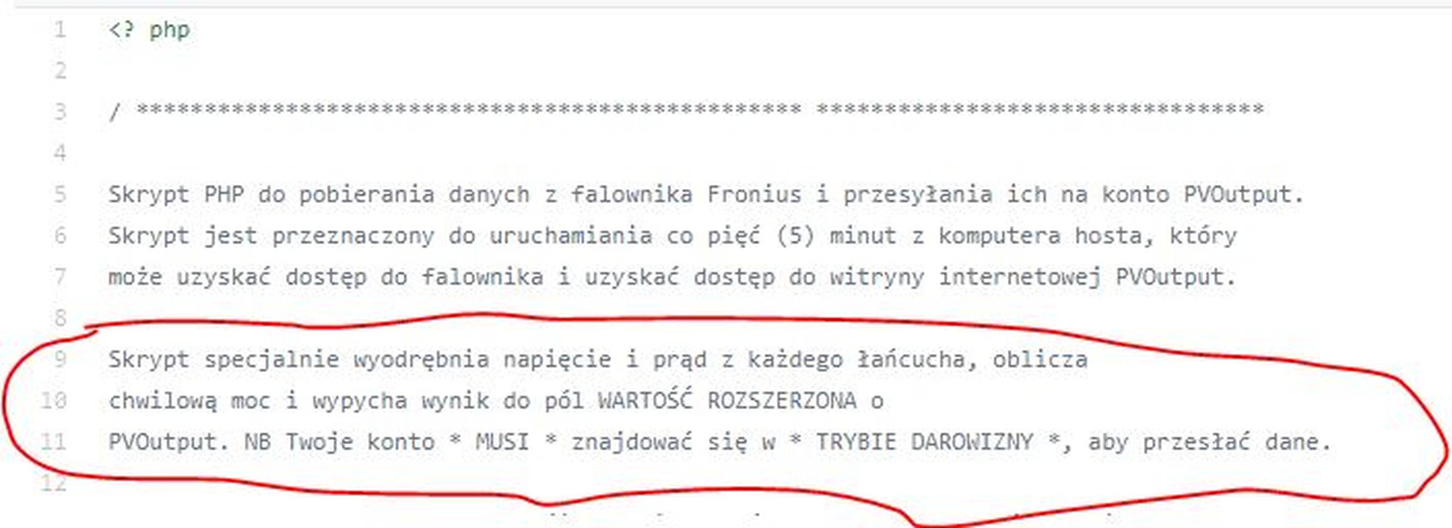

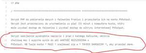

Znalazlem taki skrypt ktory ma niby pobrac dane o stringach i wyslac na strone pvoutput ale nie wiem jak sie za to zabrac
Moze na podst tego skryptu dalo by sie wyciagnac dane ze stringow
https://github.com/grann0s/_pushPVStringData.php/blob/master/_pushPVStringData.php

@kniazio API Froniusa jest dobrze opisane i są tam wszystkie url do pobrania aktualnych danych , ale pisałeś mi że url od Stringów nic Ci nie zwraca , u mnie zwraca info że nie ma takich danych . Ja nie wiem co zwraca u Ciebie bo nic to jest niemożliwe , może zwracać błąd albo info tak jak u mnie.
Pobieranie danych archiwalnych to dla mnie bzdura i nie mam zamiaru siedzieć nad takimi skryptami , archiwum to ja mam w domoticz , Grafanie
Te skrypt php , do którego wstawiłeś link nie pobiera mocy chwilowych , tylko na podstawie napięć i prądów oblicza te wartości i co 5 minut wysyła na zewnętrzny serwer

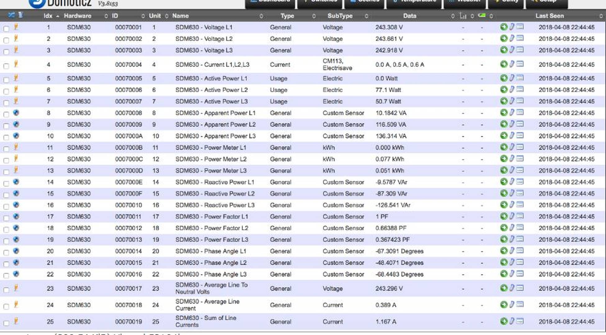

https://raspberrywpraktyce.wordpress.com/category/eastron-sdm630/
i potem masz taką listę

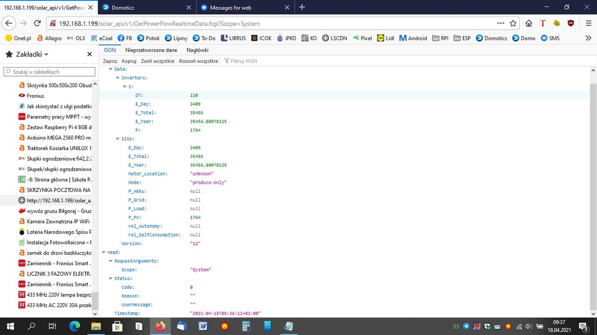

Znalazlem jeszcze takie polecenie:
 http://192.168.1.199/solar_api/v1/GetPowerFlowRealtimeData.fcgi?Scope=System
flowdata
Moze tutaj pokaze dane z Orno 🙂

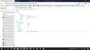

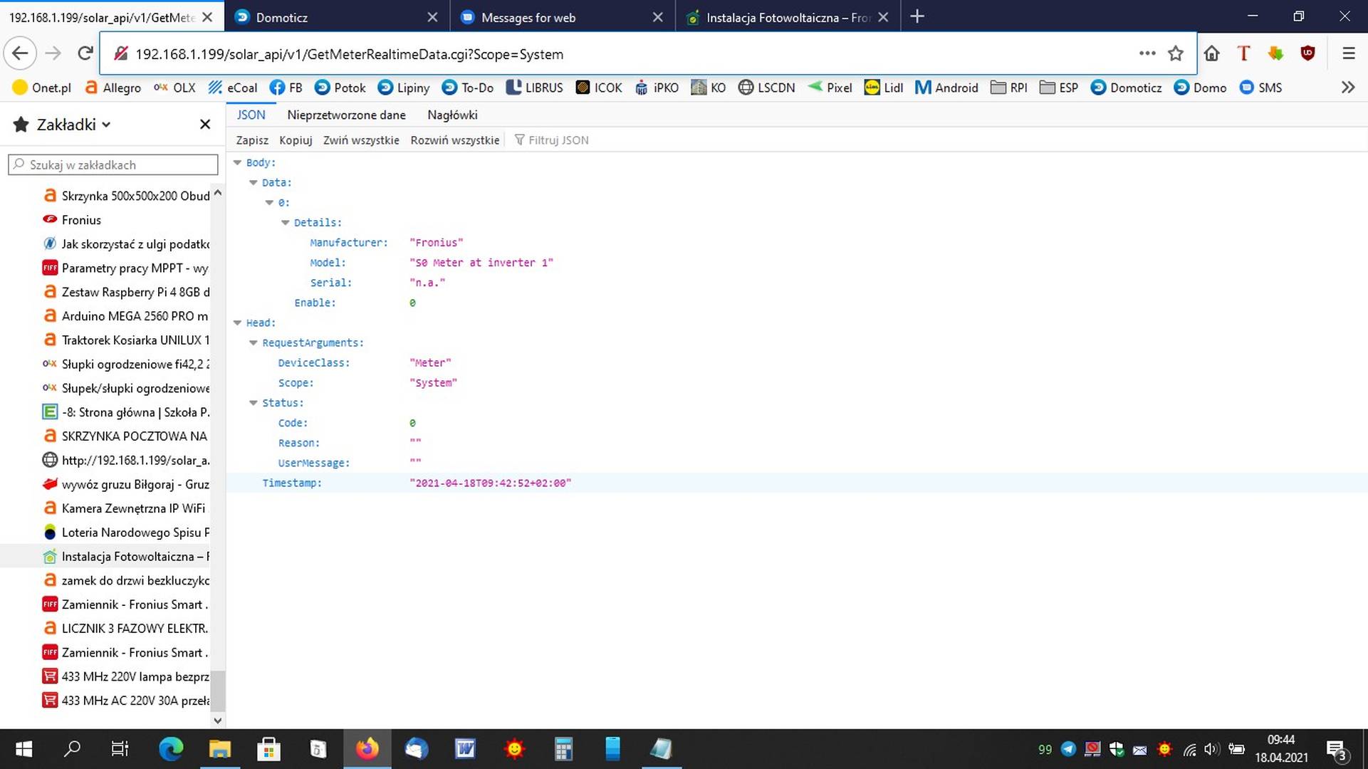

Do tego jeszcze:
 http://192.168.1.199/solar_api/v1/GetMeterRealtimeData.cgi?Scope=System
meter

Niekoniecznie od razu RPI. Można np. Wemosa z  konwerterem ttl - rs485. Sam mam takie coś w rozdzielni do odczytywania pomiarów z chinskiego licznika energii po modbusie.
