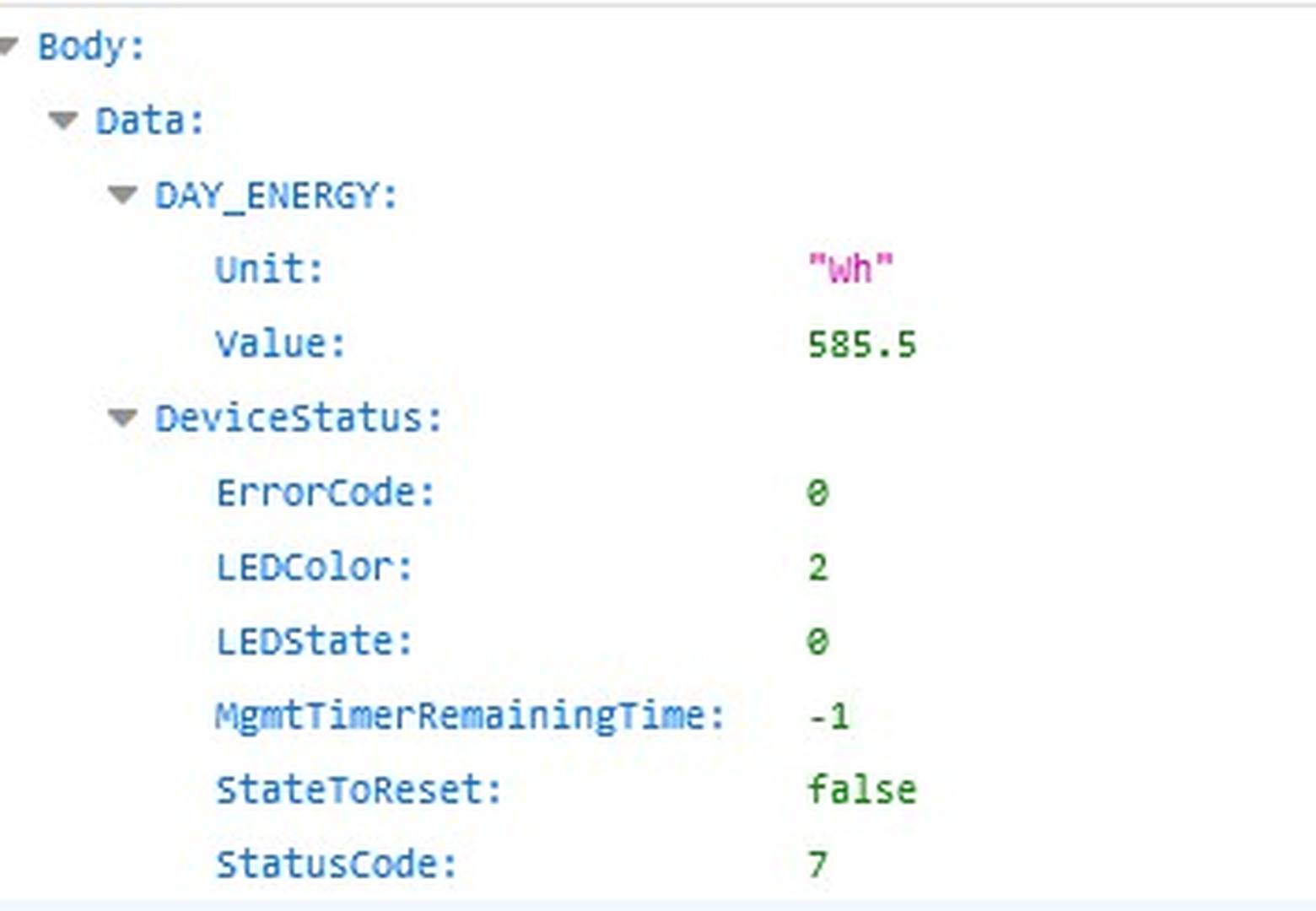

Pomocny Donator 2K21
Body
Data
DAY_ENERGY
Unit	"Wh"
Value	235.2
DeviceStatus
ErrorCode	0
LEDColor	2
LEDState	0
MgmtTimerRemainingTime	-1
StateToReset	false
StatusCode	7
FAC
Unit	"Hz"
Value	49.97
IAC
Unit	"A"
Value	1.49
IDC
Unit	"A"
Value	1.28
PAC
Unit	"W"
Value	348
TOTAL_ENERGY
Unit	"Wh"
Value	18943
UAC
Unit	"V"
Value	229.9
UDC
Unit	"V"
Value	378.1
YEAR_ENERGY
Unit	"Wh"
Value	18943.7
Head
RequestArguments
DataCollection	"CommonInverterData"
DeviceClass	"Inverter"
DeviceId	"1"
Scope	"Device"
Status
Code	0
Reason	""
UserMessage	""
Timestamp	"2021-04-16T15:29:37+02:00"

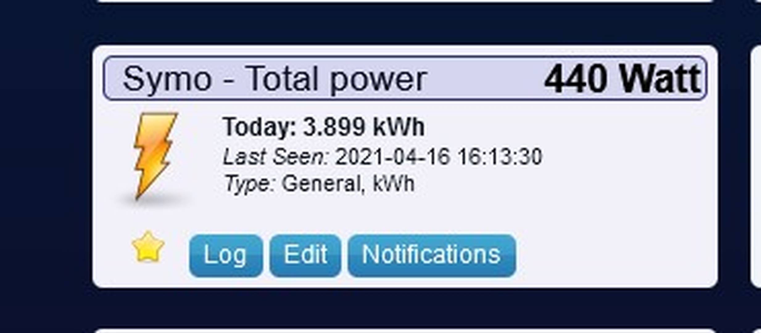

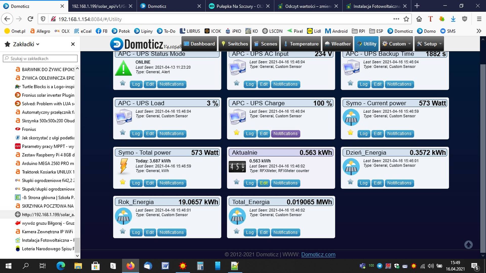

f1
Niby juz dziala ale jak to poustawiac zeby te jednostki byly jakos normalnie
Dzien_energia i Aktualnie zeby bylo bez "0"
U mnie ta dzienna energia cos jest zle pokazywanana wyswietlaczu Froniusa pokazuje:
Day 0,46kWh
Year 19,174kWh
TOTAL 19,174kWh
W apce na fonie pokazuje dzisiejsza energie 3 418,21 Wh czyli ok 3,5 kWh
Plugin ktory mam na domoticzu jaki znalazlem w sieci pokazuje 3,815 kWh
Masakra jakas
Dodane : 16/04/2021 2:52 pm
Mało dziś produkuje ta instalacja i musi być zero na początku . Jak będzie ponad 1 kW będzie ok
PS
Jednak coś pomieszałeś z czujnikami bo PAC powinien być w watach
Dodane : 16/04/2021 3:00 pm

Ale Dzien Energia jest ponad 1kW wiec nie powinno byc zera
U ciebie na kafelku "Aktualnie sa dwie wartosci (aktualna moc + uzysk dzienny) a u mnie jest tylko jedna watosc
Dodane : 16/04/2021 3:05 pm
Namieszałeś z czujnikami nie umiem pomóc bo nie wiem co gdzie dodałeś . Sorki
A na apkę froniusa nie patrz bo kłamie jak najęta
Dodane : 16/04/2021 3:09 pm

Co to jest ten PAC ? Czy te jednostki sie wpisuje recznie czy jak? Bo ja moge wpisac co chce i zarz bedzie w watach
Dodane : 16/04/2021 3:10 pm

Ok apk amoze i klamie ale Day energy nie moze byc 0,46kWh bo napewno dzisiaj instalacja wyprodukowala ponad 3,5kW
Dodane : 16/04/2021 3:12 pm
Napisz w wolnej chwili jak te cujniki dodac bo napewno cos popier....m
Plugin znaleziony w sieci pokazuje dobrze pomimo ze Day_Energy w api pokazuje glupoty
f2
day
Dodane : 16/04/2021 3:13 pm
