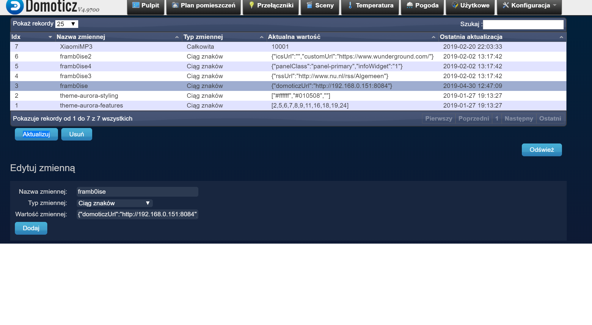

co do tego IP to analizowałem i wydaje mi się że nie powinno być tam portu ale mogę się mylić.
taki błąd teraz dostaję:
2019-04-30 09:11:00.559 Status: dzVents: Info: Fronius: ------ Start internal script: fronius_dzVents:, trigger: every minute
2019-04-30 09:11:00.559 Status: dzVents: Error (2.4.6): Fronius: There is no uservariable with that name or id: 172.16.3.3:8084
2019-04-30 09:11:00.559 Status: dzVents: Error (2.4.6): Fronius: An error occured when calling event handler fronius_dzVents
2019-04-30 09:11:00.559 Status: dzVents: Error (2.4.6): Fronius: ...cz/scripts/dzVents/generated_scripts/fronius_dzVents.lua:23: attempt to index a nil value
2019-04-30 09:11:00.559 Status: dzVents: Info: Fronius: ------ Finished fronius_dzVents
2019-04-30 09:11:33.121 (DS18B20) Temp (Garaz temperatura)
2019-04-30 09:11:40.074 Status: EventSystem: reset all events...
2019-04-30 09:11:40.076 Status: dzVents: Write file: /home/pi/domoticz/scripts/dzVents/generated_scripts/fronius_dzVents.lua
2019-04-30 09:12:00.572 Status: dzVents: Info: Fronius: ------ Start internal script: fronius_dzVents:, trigger: every minute
2019-04-30 09:12:00.573 Status: dzVents: Error (2.4.6): Fronius: There is no uservariable with that name or id: 172.16.3.3
2019-04-30 09:12:00.573 Status: dzVents: Error (2.4.6): Fronius: An error occured when calling event handler fronius_dzVents
2019-04-30 09:12:00.573 Status: dzVents: Error (2.4.6): Fronius: ...cz/scripts/dzVents/generated_scripts/fronius_dzVents.lua:23: attempt to index a nil value

a w zmiennych użytkownika  co kolega ma ? Konfiguracja -- Zmienne użytkownika
Dodane : 30/04/2019 10:51 am
gregaicha
(@gregaicha)
Wpisów: 64
nie za wiele
widzę ze pod 3 mam domoticz url z obrazu a nie swój
moj adres domoticza to 172.16.3.3 dobrze myślę ??
czy powinienem dodać tu zmienna
IPdomiticz
IPFronius
jak je zadeklarować ??
zmienne
Dodane : 30/04/2019 12:53 pm
Wpisów: 5323
Usuń zmienne dotyczące framb0ise2 bo to są pozostałości po panelu , którego już nie ma , czyli zmienne 3 do 6 to śmieci i dodaj sobie dwie zmienne potrzebne do wykonania tego skryptu  deklarujesz je jako ciąg znaków

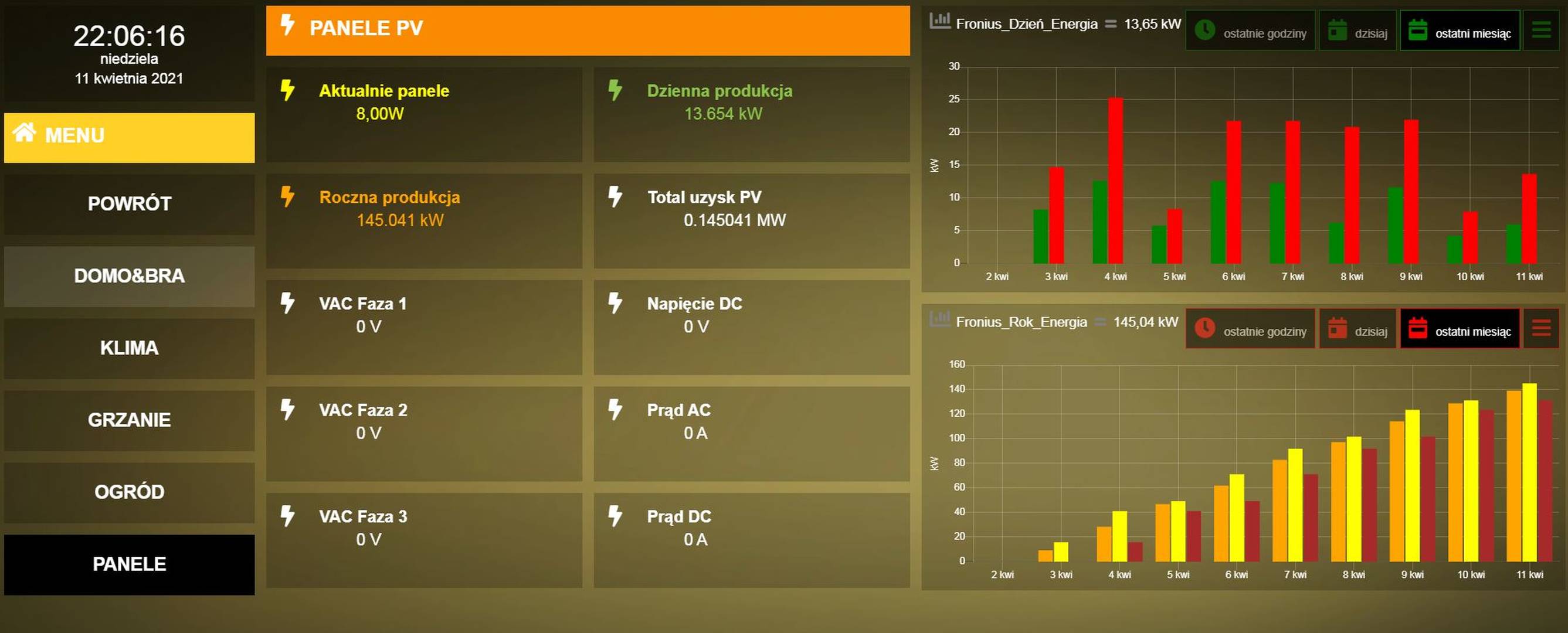

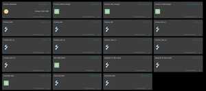

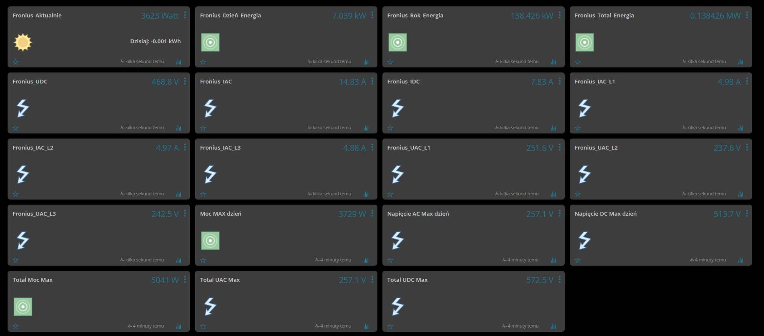

@kniazio moja instalacja to jeden string i to co mogę pobrać z  inwertera widać poniżej
 Zaznaczam, że nie jest to jeden skrypt , ponieważ dane o maksymalnych wartościach pobieram co kilka minut od wschodu do zachodu słońca , to w zupełności wystarczy tym bardziej , że maksymalne wartości mogą się pojawić w szczycie produkcji. Dane o  wartościach prądów i napięć poszczególnych faz również pobieram tylko między wschodem a zachodem słońca , ale co minutę ( kontrola zbyt wysokiego napięcia AC i możliwość włączenia dodatkowego obciążenia) i reszta jest pobierana na bazie zmodyfikowanego skryptu od momentu załączenia falownika rano do czasu jego wyłączenia z zapasem 30 min w obie strony.
Jeżeli uruchomisz instalację i wstawisz tu to co zwraca link z danym GetString to na podstawie tych danych mogę pomóc w pozyskaniu tych wartości w domoticz.
Jeżeli ktoś jest zainteresowany parametrami , które widać na fotce to proszę pisać , albo zrobię dokładny opis , albo udostępnię skrypt
Gdyby ktoś chciał te dane wrzucić na pupit - ekran to może to wyglądać tak jak poniżej ( cała produkcja do dziś od początku )
