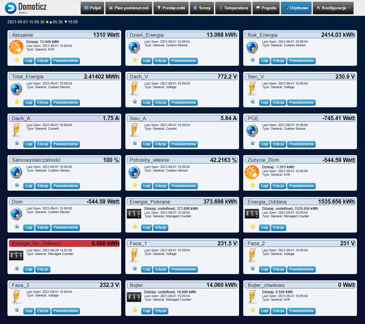

Dzięki pomocy @kniazio, za co bardzo dziękuję, udało mi się wyciągnąć z mojego falownika takie oto dane:
Domoticz
Mam zainstalowany falownik Symo i dwa liczniki Smart Meter Froniusa. Wszystkie dane w Domoticzu zgadzają się idealnie ze wskazaniami liczników.
Domoticz nic nie zlicza, więc nie musi odpytywać falownika non stop, w nocy śpi (standardowe ustawienia). Rano uaktualnia odczyty z liczników.
Jak do tej pory wskazania licznika Smart Meter zgadzają się idealnie z odczytami z licznika PGE a więc w Domoticzu mam parametry takie same jak PGE.
Ogólnie jestem pod wielkim wrażeniem tego co da się wyciągnąć z Froniusa pracującego z licznikiem Smart Meter. W zasadzie to większość parametrów podaje licznik a nie falownik. To co jest na obrazku to nie wszystko co można wyciągnąć, raczej to co uznałem za przydatne.
Jest jednak coś z czym sobie nie poradziliśmy z @kniazio i jeżeli ktoś mógłby pomóc to poproszę,:)
Chodzi mi o podanie danych do kafelka który świeci się na czerwono według wzoru:
("Energia_Oddana" x 0,8) - Energia_Pobrana = Energia_Do_Odbioru
Dało by to dokładny stan magazynu w PGE.

Udało mi się wyciągnąć różnicę pomiędzy wartościami energii oddanej a pobranej mimo że nie mam pojęcia o skryptach 🙂
Odpowiedni wiersz wygląda tak:
dz.devices('Energia_Do_Odbioru').updateCounter( rt.EnergyReal_WAC_Minus_Absolute - rt.EnergyReal_WAC_Sum_Consumed )
Jednak parametr: rt.EnergyReal_WAC_Minus_Absolute przed wykonaniem odejmowania powinien być pomnożony x 0,8 żeby wartość była właściwa
Wie ktoś jak to zrobić ?
